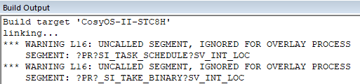

 楼主| 发表于 2024-10-22 13:50:35 | 显示全部楼层
CosyOS - 如何最小化系统资源占用
这个问题,我们主要针对 STC8 等51核 提供解决方案。
首先,CosyOS for 8051,即支持 BL51,也支持 LX51。
如下图,不打钩为 BL51,打钩为 LX51。
数据是否覆盖(OVERLAY/NOOVERLAY)影响内存占用;
是否移除未使用,影响flash占用。
首先,我们还是应注重 系统配置文件、MCU配置文件,相应的裁剪工作,
不用的功能不启用。
方案一、NOOVERLAY + 手动移除未使用
1、首先,BL51 Misc / LX51 Misc 标签页 -> Misc controls,先去掉 NOOVERLAY;
2、而后,手动移除未使用:
编译,此时未调用的代码段编译器会告警 L16,
注释掉相关代码后再编译,重复这个过程直到没有告警 L16。
3、最后,再恢复 NOOVERLAY,可实现最大程度的裁剪。
方案二、OVERLAY + 手动移除未使用
该方案仅推荐在 BL51 下采用。
首先,BL51 Misc 标签页 -> Overlay,添加如下内容:
su_startup_task!*,                                     // su_startup_task 不进行覆盖分析,否则会产生告警 L15
*!Starter, *!Sysidle, *!Taskmgr, *!Debugger, // 设置 所有系统任务 为 调用树的根
*!task_1, *!task_2                                    // 设置 所有用户任务 为 调用树的根
而后,手动移除未使用。
方案三、OVERLAY + 自动移除未使用
该方案仅支持 LX51。
LX51 Misc 标签页 -> Overlay,添加 方案二 中相同的内容;
Misc controls,添加控制命令 REMOVEUNUSED。
采用 方案二、方案三时,用户应反复核对 Overlay 中添加的内容,确保所有任务都设置为调用树的根。
对于STC32,推荐采用 Generate reentrant functions + REMOVEUNUSED,自动移除未使用。
对于ARM,自动移除未使用。
最后,CosyOS内核中,还有一处代码,是任何编译器都无法移除未使用的,
即 sv_int_pend_fifo.c 中的各个函数,为 中断挂起服务FIFO队列执行函数,
若要进一步裁剪,可逐个查看这些函数,确定不使用的,必须宏定义为空。
如 在中断中不会调用 iResumeTask(task) 来恢复任务,那么函数 _resume_task_ 是用不到的,
static void _resume_task_(void _STATIC_MEM_ *sv) MCUCFG_C51USING
此时,可注释掉该函数,并
#define _resume_task_ OS_NULL
--END--
