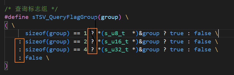

sdw*** 发表于 2024-10-25 22:49
/* 查询标志组 */
#define        sTSV_QueryFlagGroup(group) \
          sizeof(group) == 1 ? *(s_u8_t  *)&group ? true : false \
        : sizeof(group) == 2 ? *(s_u16_t *)&group ? true : false \
        : sizeof(group) == 4 ? *(s_u32_t *)&group ? true : false \
        : false \
我给你换一种写法来理解它的层次结构:
if(sizeof(group) == 1){
else{
        if(sizeof(group) == 2){
        else{
                if(sizeof(group) == 4){
                else{
                        false
这个写法只是为了让你好理解运算优先级、语句结构,实际这样写是非法的。
必须采用全部三目运算的写法,
原因是:
1、需要返回值
2、三目运算可实现常量优化
sizeof()也是常量优化的,所以最终优化后的结果就是:
假设 sizeof(group) 为 2,
sTSV_QueryFlagGroup(group) 被宏替换后为:*(s_u16_t *)&group ? true : false
所以,看似一大堆代码,被编译器优化后仅有一句C代码,其它都被优化掉了。

这种写法我百度查了好久,没找到相关资料,这个是宏预处理器支持的一种写法吗?还请作者解惑。
首先是了解 三目运算。 (条件表达式) ? 表达式1 : 表达式2; 如果条件表达式为真,执行表达式1并返回结果; 否则,执行表达式2并返回结果。 如果 表达式1 或 表达式2 无法返回结果,有些编译器不能支持。 如 a > b  详情 回复 发表于 2024-10-28 00:06
  • 打卡总天数:487
  • 最近打卡:2025-09-10 18:51:53
1193
4739
4739
发表于 2024-10-28 00:06:39 | 显示全部楼层
首先是了解 三目运算。
否则,执行表达式2并返回结果。
如  a > b ? 1 : _nop_();
空操作的执行结果是无值的,无法返回结果,有些编译器不能支持这种写法。
然后是 三目运算 可进行常量优化。
这指的是 三目运算可对条件判断和执行分支进行常量优化。也就是说
在编译时,如果条件表达式能直接确定为真或为假,直接选择表达式1或表达式2,其它全部优化掉。
三是如何理解这种写法的运算优先级或是语句结构。
为了能更好的表述,先做如下处理,加括号是为了便于区分,不用真写:
          (sizeof(group) == 1 ? *(s_u8_t  *)&group ? true : false \
        : (sizeof(group) == 2 ? *(s_u16_t *)&group ? true : false \
        : (sizeof(group) == 4 ? *(s_u32_t *)&group ? true : false \
        : false)))
由于 == 的优先级高于 三目运算 ? : 的优先级,所以,
sizeof(group) == 1 等,结合到一起;
由于三目运算是从右到左结合,所以从最后向前结合,
                                                                               : false
        : false
两个 : 结合不了,而后,      *(s_u32_t *)&group ? true : false
可结合为一组三目运算;
而后再结合,
        : false)
可结合为一三目运算;
而后再结合,
                                                                                : false
        : false)
两个 : 结合不了,而后,       *(s_u16_t *)&group ? true : false
可结合为一三目运算;
而后再结合,
        : false))
可结合为一三目运算;
而后再结合,
                                                                                : false
        : false))
两个 : 结合不了,而后,       *(s_u8_t  *)&group ? true : false
可结合为一三目运算;
而后再结合,
        : false)))
可结合为一三目运算;
所以,这就是单纯的三目运算,只是如何结合,如何划分语句结构的问题。
-- 全剧终 --
可累   我了。。。
当然,再就是实验验证。
可以不用标志组,分别弄3个全局变量,分别为 u8、u16、u32 的,
然后分别调用,编译,看反汇编到底都做了什么?
由此,我们可以采用 if else 语句 来理解上述的 三目运算的语句结构, 这样层次结构就会非常清晰,如下: if(sizeof(group) == 1){ *(s_u8_t *)&group ? true : false; } else{ if(sizeof(group)  详情 回复 发表于 2024-10-28 14:15

Cos*** 发表于 2024-10-28 00:06
首先是了解 三目运算。
如果条件表达式为真,执行表达式1并返回结果 ...
这样层次结构就会非常清晰,如下:
else{
                *(s_u16_t *)&group ? true : false;
        else{
                        *(s_u32_t *)&group ? true : false;
                else{
                        false;
但 if else 语句 只是为了使语句结构清晰起来,能一目了然,
对于 sTSV_QueryFlagGroup(group) 等相关服务的应用,
还必须采用全部三目运算的写法。

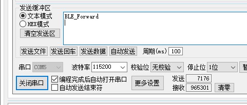

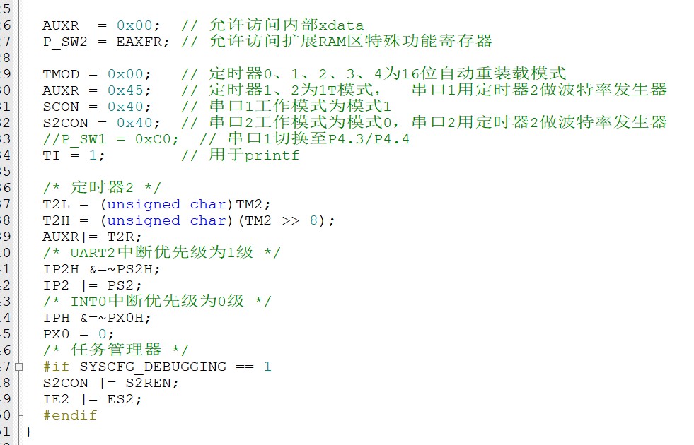

发表于 2024-10-29 14:41:15 | 显示全部楼层
CosyRTOS-STC8H
串口1接收中断没开启吗?
我打印接收数据,显示是串口2  接收到的数据
串口1发送,并没有反应
测试程序中,默认 串口1用做 printf,串口2用做 Taskmgr。 串口1中断未开启、接收也未使能,EA = 0; REN = 0; 串口2中断已开启、接收也已使能,IE2 |= ES2; S2CON |= S2REN; 你 打印的是 s_debug_recvptr,当然是串  详情 回复 发表于 2024-10-29 23:19
