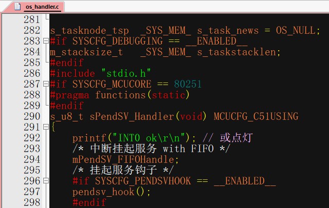

你在 os_handler.c 中,点一个灯吧,或 printf,以判断 是否能成功进入 INT0中断 一次。 [attachimg]56367[/attachimg] 估计是不能进入,如果不能再找原因。 PendSV的替代中断需满足一个条件, 在关闭该中断的前提  详情 回复 发表于 2024-9-10 01:55
估计是不能进入,如果不能再找原因。

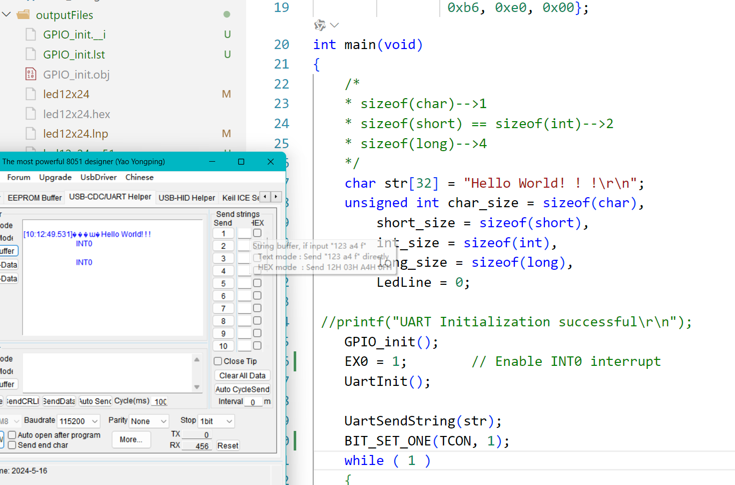

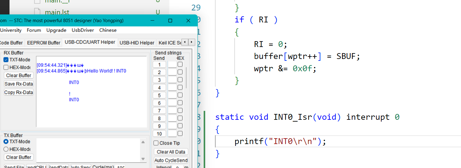

如图所示,INT0 能正常进入,配置确实也是直接copy你这几句,我也看了OS里头关于 INT0 的宏定义,配置也没有问题
INT0中断处理
INT0中断处理
触发INT0
触发INT0
必须 先 IE0 = 1; 再 EX0 = 1; 如果能进入 INT0 才算正常。 IE0 = 1 时,要先确保 EX0 = 0。 我再给你写一个更准确的测试程序: void main() { ... EA = 1; while(1){ IE0 = 1; EX0 = 1;  详情 回复 发表于 2024-9-10 23:04

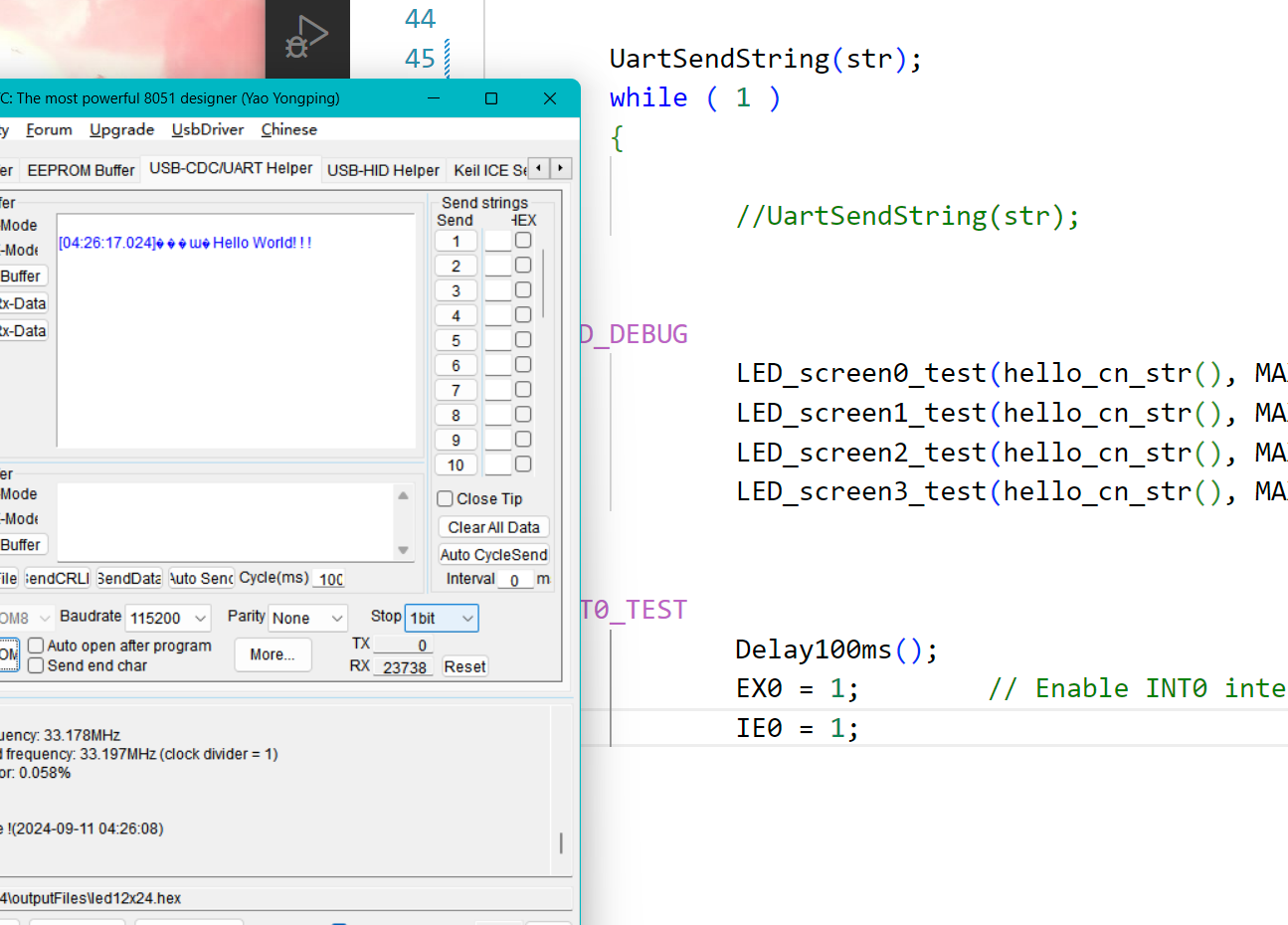

试了一个多小时,确认是进不了 INT0 中断。。。在 while(1) 循环之前还能进一下,但是一进到循环里头延时以后就卡死了。
若只是延时后,打印输出却是没有问题的
现在我不知道如何确认是什么问题导致 INT0 中断在循环里头进不去
在此之前,我还尝试了使用 timer0 来用作延时,但也出现了无法进入中断的情况。甚至我一旦打印 timer0 相关寄存器的值,就会出现卡死的情况还出现了先初始化了 timer1 作为波特率发生器后,timer0 无法初始化的情况
或许这可以解释为什么我移植了OS以后 OS_tick 没有起来
无法进入中断
无法进入中断
如果是先 EX0 = 1; 再 IE0 = 1; 自然是能进INT0中断的; 但 PendSV中断 必须满足的条件是: 在 EX0 = 0; 的前提下,先 IE0 = 1; 再 EX0 = 1; 得能进入INT0中断。 STC8C 的 INT0 能否满足条件,我不知道,但感觉应该  详情 回复 发表于 2024-9-12 22:27

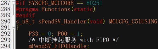

你重新整理一下代码,把 点灯的、printf 的都取消,保留 IO模式设置,
而后在 os_handler.c 中,PendSV中断中点灯,
如果灯能亮,证明 INT0 满足条件。
