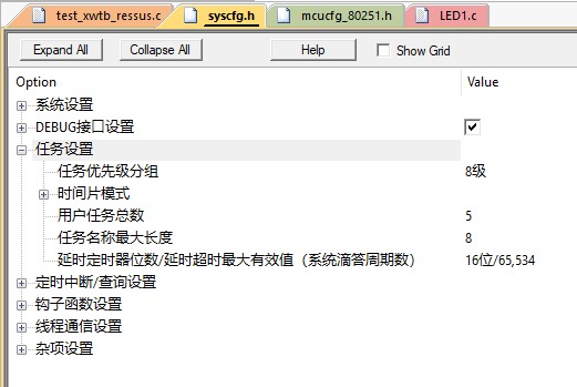

1、新增任务时,应注意 syscfg.h -> 任务设置,“用户任务总数”、“任务名称最大长度” 等参数。
2、应时常关注 系统配置 和 MCU配置,并做出适当调整。
你这次,有两个问题需要解决:
1、task3、LedShow_Task,任务栈太小了,因为当前是PSP模式,你可先设置大一些,以后再减小。
如:
uCreateTask(Task3,2,192,0,0);
uCreateTask(LedShow_Task,3,192,0,0);
2、LedShow_Task 名称有点长,可以短一些,或重新设置 “任务名称最大长度”。

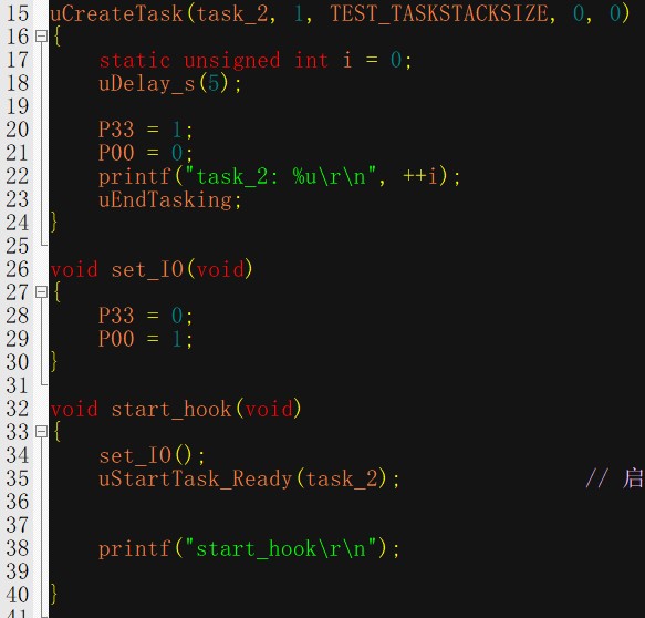

发表于 2024-9-6 05:08:04 | 显示全部楼层
Cos*** 发表于 2024-9-5 23:33
我已测试,分别在 task_2 和 start_hook 中 设置IO P33 = 0; P00 = 1;
P33的LED都能点亮。
我这里确实是没有将IO操作成功
原理图是这样的 https://github.com/PING020903/led12x12x4/tree/main
如图,现在效果是这样的。
当前代码是这样的
  1. /**************************************************************************//**
  2. * @item     CosyOS-II Kernel

  12. uCreateTask(task_2, 1, TEST_TASKSTACKSIZE, 0, 0)
  13. {
  14.         static unsigned int i = 0;
  15.         //uDelay_s(5);
  16.         P33 = 1;
  17.         P00 = 0;
  18.         printf("task_2: %u\r\n", ++i);
  19.         uEndTasking;
  20. }
  21. void set_IO(void)
  22. {
  23.     P33 = 0;
  24.     P00 = 1;
  25. }
  26. void start_hook(void)
  27. {
  28.     set_IO();
  29.     uStartTask_Ready(task_2);                                // 启动用户任务
  30.
  31.     printf("start_hook\r\n");
  32.
  33. }

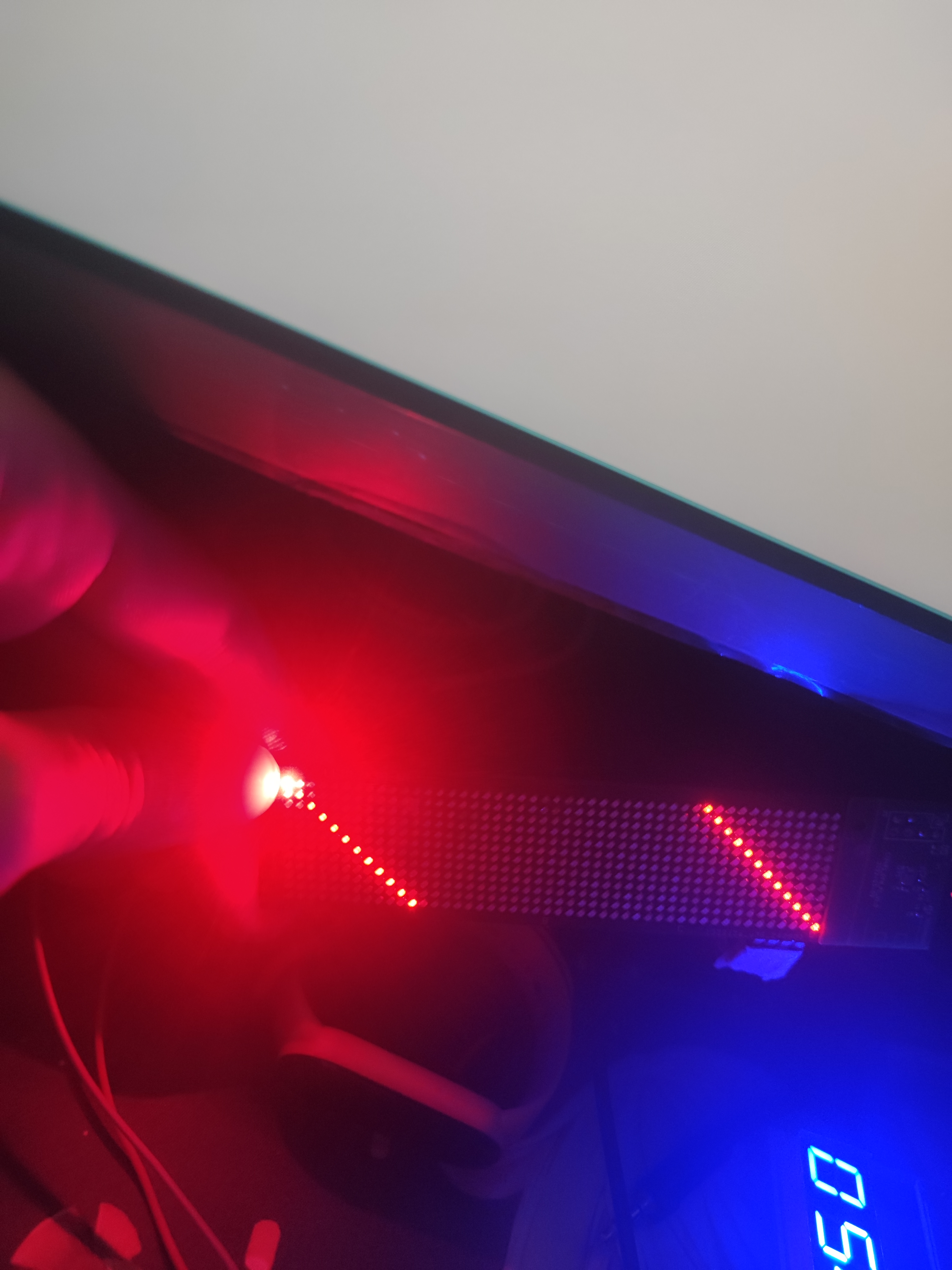

如果正常进入了任务的话,那么亮起的LED都不会亮起
当前效果
当前效果

24行,分别为 P1~P24;
并不是我疏忽,而是我尝试想要在 task_2 中关闭LED,如我上贴中的照片所示,实际效果是LED仍然亮起
正常来说,LED确实应该只会闪一下就不亮起了,故此我一直说没有正常进入任务

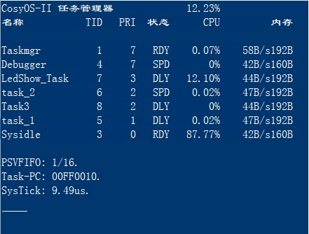

大家也都注意下!  详情 回复 发表于 2024-9-8 02:47
哦,原来是这样,那证明 task_2 确实没有正常运行。 我也看不出问题出在哪里, 建议开启 任务管理器 辅助判断问题出在哪里。 我已用 STC8H8K64U 按照你的方法进行了测试,task_2 可正常运行、LED也正常。 [attachim  详情 回复 发表于 2024-9-8 02:36

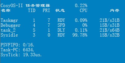

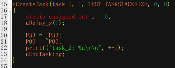

我也看不出问题出在哪里,
建议你把 任务管理器、printf 都配置好,辅助判断问题出在哪里。
总之,你要相信 CosyOS 是不存在这种低级的问题的,
当前 已有很多朋友都在使用 CosyOS,并应用在实际产品中。
出了问题,就要采用一些方法找出问题出在哪里。

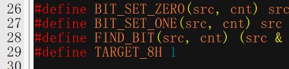

我手中没有和你一样的板子,无法做出和你完全相同的测试,所以还得靠你自己了。
建议你没必要保留 STC8H 的代码,直接替换为 STC8C 的代码即可,并删除没用的test任务等。
task_2 中做一个delay,每运行一次都 printf("task_2: %u\r\n", ++i); 这样很好啊,可以看出 task_2 运行了几次?
先把注意力集中在 task_2 是否运行,运行了几次上,不要只盯着 LED。
如果 task_2 运行了,LED不正常再找LED的原因;
如果 task_2 未运行,就找 task_2 不能运行的原因。
我的测试结论就是 task_2 可以正常运行,你就要靠你自己了,毕竟 板子不同,头文件不同,相关的代码也有差异。

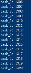

下面是我的最新测试方法:
task_2 每一秒钟运行一次,IO取反,这样LED 会亮一秒、灭一秒闪烁,可正常亮灭。
task_2已经运行1000多次了,没有问题。
