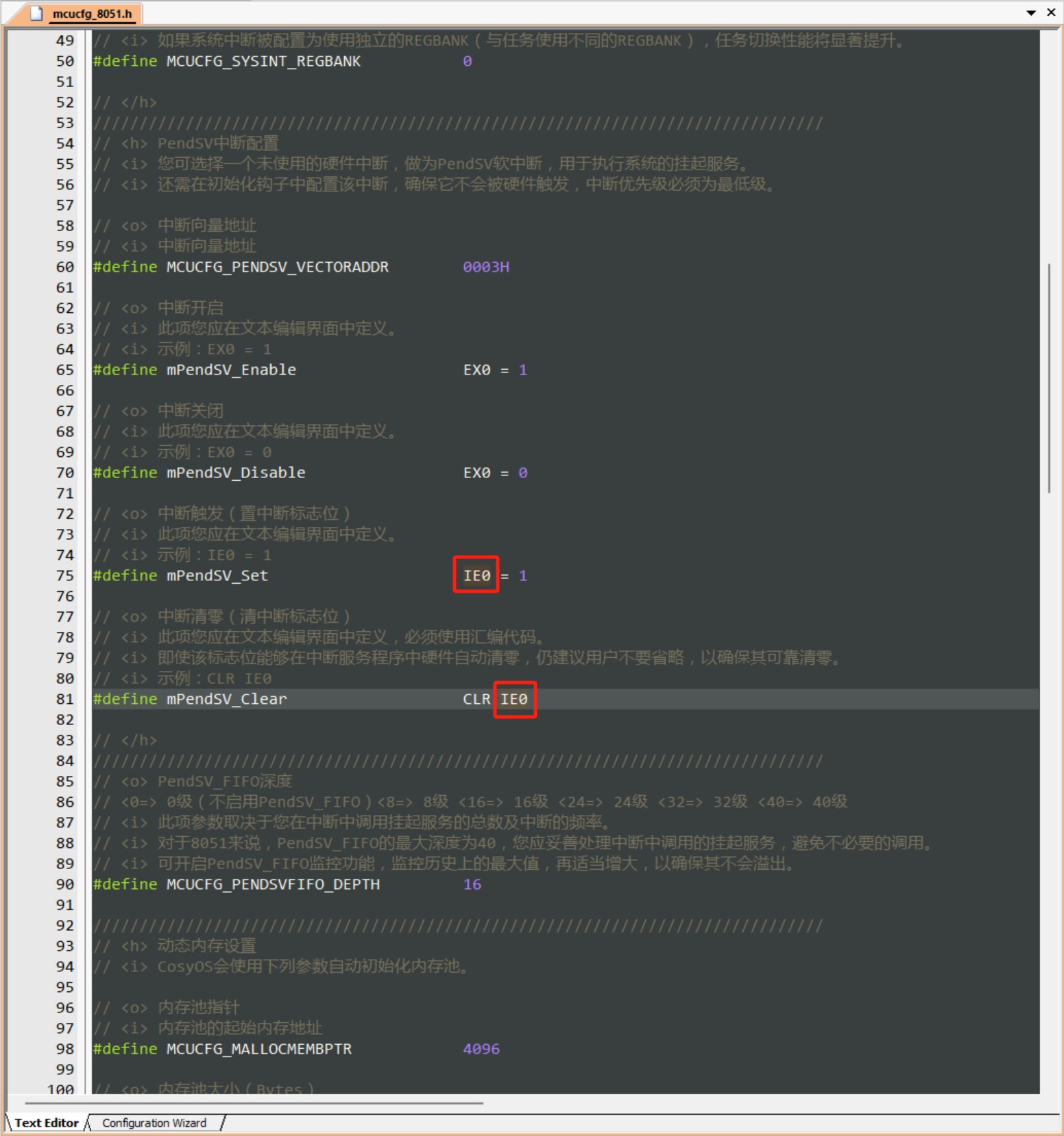

大佬好,我在编程过程中,遇到中断地址与PendSV中断地址冲突的问题。在程序中,所有含有可位寻址中断标志位的中断(INT0,TIMER0,INT1,TIMER1)都被我使用,剩下的中断都不能位寻址。图中清除标志位时需要使用汇编语言直接清除bit位,如果换成其他中断,就不能直接修改bit位,程序会报错。这个问题怎么解决?
我给你个示例,PendSV 用 INT4 替换:  详情 回复 发表于 2024-8-30 20:38

发表于 2024-8-30 20:38:51 | 显示全部楼层
etha*** 发表于 2024-8-23 16:11
大佬好,我在编程过程中,遇到中断地址与PendSV中断地址冲突的问题。在程序中,所有含有可位寻址中断标志位 ...

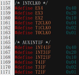

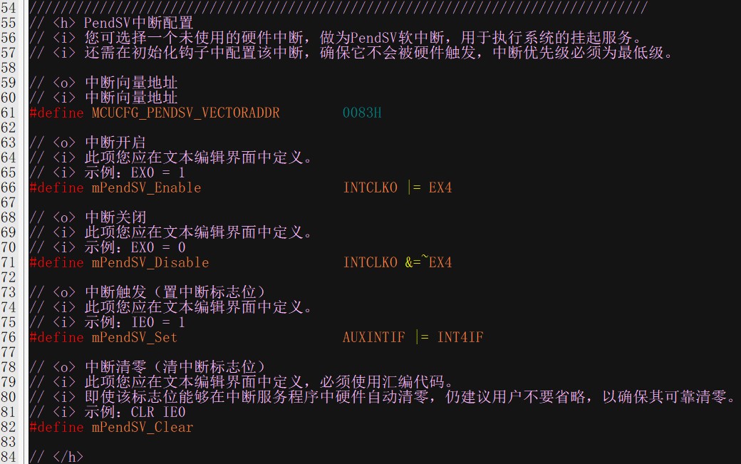

其中,EX4、INT4IF 是 宏定义的:

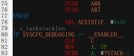

此时,本应 #define mPendSV_Clear  为  AUXINTIF &=~INT4IF,
但由于需用汇编,所以应该,#define mPendSV_Clear  为  ANL AUXINTIF, #0xBF,
但由于 宏定义中不能出现 #,
所以,可以 #define mPendSV_Clear 为空,或注释掉它,
而后在 port_8051s.s 中,直接把 mPendSV_Clear 替换为 ANL AUXINTIF, #0xBF。
mPendSV_Clear 的引用,仅此一处,暂时就用这个办法吧。
另外需注意,对于STC8,可能很多中断都无法用作 PendSV。
因为PendSV的替代中断需满足一个条件,
在关闭该中断的前提下,置中断标志位后再开启中断,得能响应中断。
判断方法,可以先用 INT0 做为 PendSV(一定能好用),待 任务能正常运行了,
再替换为其它中断,如果替换后任务不能运行,证明该中断不适用。
