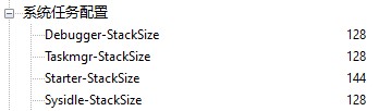

我动态创建了2个任务,下载后不运行。但将任务改成静态创建后,却能正常运行。不知什么原因?后面附有工程文件。
stc32g-cosyos-led2.zip
2.55 MB, 下载次数: 99
根本原因找到了,是 Starter 任务栈小了。 任务动态创建后,启动任务需要更大的任务栈,syscfg.h 中,把 Starter 任务栈 设置大一些就好了,不必再调整内存池指针。  详情 回复 发表于 2025-5-30 15:17
你只需适当调整一下内存池就可以了, 把内存池指针改小一点,哪怕改成“2716”都能跑起来。 关于这个问题的原因我需要再深入研究一下,恐怕没有那么简单。  详情 回复 发表于 2025-5-30 14:38

发表于 2025-5-30 14:38:15 | 显示全部楼层
stc-x*** 发表于 2025-5-29 23:48
我动态创建了2个任务,下载后不运行。但将任务改成静态创建后,却能正常运行。不知什么原因?后面附有工程 ...
你只需适当调整一下内存池就可以了,

发表于 2025-5-30 15:17:33 | 显示全部楼层

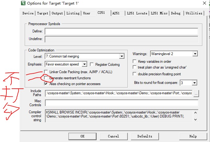

我是用usbcdc库添加usb_init()就出现L127,L128错误,注释掉后就能正常编译。单独使用usbcdc程序是正常的。想请教一下老师们这个问题怎么解决。

自己回复一下,参考了论坛坛友的一个解决方法,如下图所示:
这个问题的根源在于,在 Keil C251/A251 下,在不同条件下,汇编函数的命名法是不同的。 这些条件具体包括了 Code Rom Size(Large、Huge)、函数属性(reentrant、static)等, 它们将影响汇编函数的尾缀命名规则  详情 回复 发表于 2025-6-5 15:35
  • 打卡总天数:487
  • 最近打卡:2025-09-10 18:51:53
1193
4741
4741
发表于 2025-6-5 15:35:39 | 显示全部楼层
它们将影响汇编函数的尾缀命名规则。
总之在不同情况下,汇编函数名称后面可能需要添加不同的尾缀,如 ?  ??  ?_  等。
你遇到的问题,void usb_init(); 如此声明,那么在 lib中,汇编函数的名称已固定为 usb_init。
当启用全局可重入时,编译器会认为 void usb_init() 是一个reentrant函数,它的汇编函数名称
应为 usb_init?_,但实际上它在lib中是命名为 usb_init,所以才会报错 L127、L128,未解析的
外部模型,因为找不到 usb_init?_。
个人观点:对于 STC32,不启用全局可重入函数是愚蠢的行为,如非必要,还是启用为好,
这样会像ARM一样易用,因为不必再像51一样,凡是函数都要考虑会不会重入?是否可重入?等问题。
解决方法(前提还是要启用全局可重入函数):
把 void usb_init(); 声明为 static属性,这样它的汇编函数名称仍为 usb_init,
这样问题完美解决
