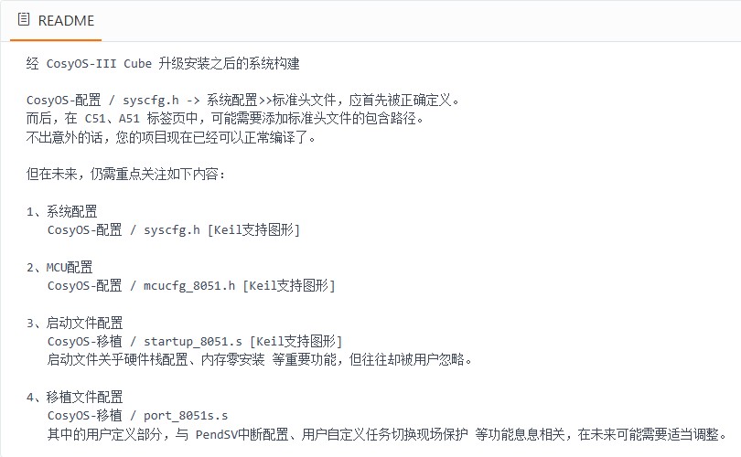

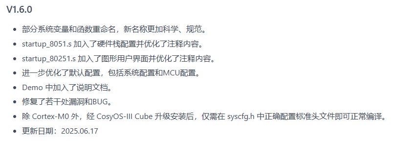

CosyOS-III 最新版 V1.6.0 发布 !
新版特性:
在 CosyOS-III Cube 升级安装时,会根据不同的内核自动进行针对性的系统配置,
包括 MCU内核、各个系统任务的栈size等。
其它默认配置也都有着良好的兼容性,可以适应各种内核和多数使用情况,
使得用户在经 Cube 安装后,仅需配置一下标准头文件即可正常编译。
当然,也可能会存在某些警告或其它问题,就需要用户自己去解决了。
总之,CosyOS-III Cube 就是要尽可能帮用户做更多的事,以减轻用户负担,让初学者更容易上手。
另外还增加了一个RTC钩子,在 rtc_hook.c 文件中,有兴趣的朋友可以关注下,看他到底是干什么用的?

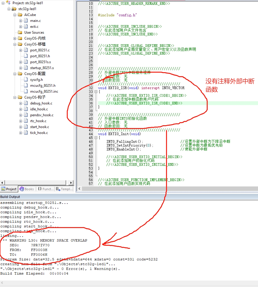

移植V163版本的cosyos,编译出现报警,不知是什么原因?
原因找到,是因为没有注释掉外部中断函数,引起与cosyos的冲突。
