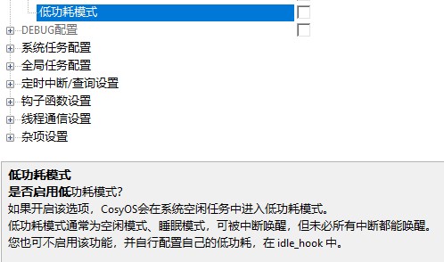

请问楼主,使用cosyos关于单片机低功耗模式有例程吗?在cosyos api中我没找到相关的介绍啊。
低功耗模式没有相关服务, [attachimg]98621[/attachimg] 对于STC8、STC32,这里的低功耗模式 是 PCON |= 0x01; /* CosyOS低功耗 */ #define mCosyOS_IDLE() \ do{ \ PCON |= 0x01; \ OS_NOP(4); \ }while(false  详情 回复 发表于 2025-5-14 17:58

 楼主| 发表于 2025-5-14 17:58:50 | 显示全部楼层
dhdj*** 发表于 2025-5-14 09:12
请问楼主,使用cosyos关于单片机低功耗模式有例程吗?在cosyos api中我没找到相关的介绍啊。 ...
低功耗模式没有相关服务,
/* CosyOS低功耗 */
do{ \
        PCON |= 0x01; \
        OS_NOP(4); \
}while(false)
可被常见中断唤醒,但DMA中断应该是不能唤醒;
进入低功耗后不会影响任务调度和系统节拍。
用户根据自身情况,决定是否启用该选项或自己实现,
只是需要注意,如果低功耗不能被中断唤醒或者是关闭了总中断,
CosyOS将会停止任务调度和系统节拍。。。

发表于 2025-5-15 17:53:58 | 显示全部楼层
Cos*** 发表于 2025-5-14 17:58
低功耗模式没有相关服务,
这样SoftRTC就不准了,是吧
syscfg.h 中的低功耗模式,是 PCON |= 0x01; 可被各个常见中断唤醒, TIME0中断当然也能唤醒,所以不会影响系统节拍、软件定时器、软件RTC等。  详情 回复 发表于 2025-5-15 19:36

 楼主| 发表于 2025-5-15 19:36:48 | 显示全部楼层
Yang.*** 发表于 2025-5-15 17:53
这样SoftRTC就不准了,是吧

发表于 2025-5-20 09:58:37 | 显示全部楼层
Cos*** 发表于 2025-4-30 21:52
等我这两天研究一下,有结论了会公布
大佬,我在使用DMA时4个串口都可以正常使用,但是使用DMA_ADC时无法正常使用,ADC配置时没开中断,DMA_ADC只有在开始采集一次数据然后就进不去DMA_ADC中断,ADC配置打开中断,DMA_ADC采集了一会之后就不能正常使用,请问这是什么问题?

发表于 2025-5-20 10:11:58 | 显示全部楼层
Hei*** 发表于 2025-5-20 09:58
大佬,我在使用DMA时4个串口都可以正常使用,但是使用DMA_ADC时无法正常使用,ADC配置时没开中断,DMA_ADC只 ...
https://www.stcaimcu.com/forum.p ... tid=1807&pid=164755 参考这里,看看是不是设置了低功耗模式,ADC的 DMA不能唤醒CPU

 楼主| 发表于 2025-5-20 20:51:09 | 显示全部楼层
正是这个原因
