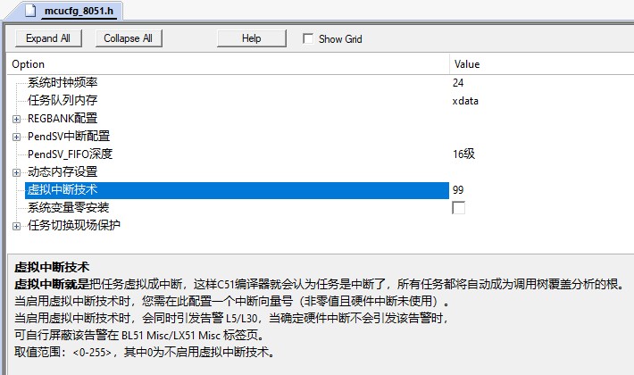

 楼主| 发表于 2025-7-15 15:44:04 | 显示全部楼层
为了更加准确且有效的指导用户使用 CosyOS-III for 8051 的“虚拟中断”,
配置文件中的注释说明,现做出如下调整:
另外提醒用户不要一味的屏蔽告警 L5/L30,因为如果硬件中断也同时存在相同的告警,
你就不知道了,就要出问题了,如下方示例:
红框里的为48号硬件中断,
下面是各个任务的虚拟中断,
如果一味的屏蔽告警 L5/L30,48号硬件中断重定义你就不知道了。
