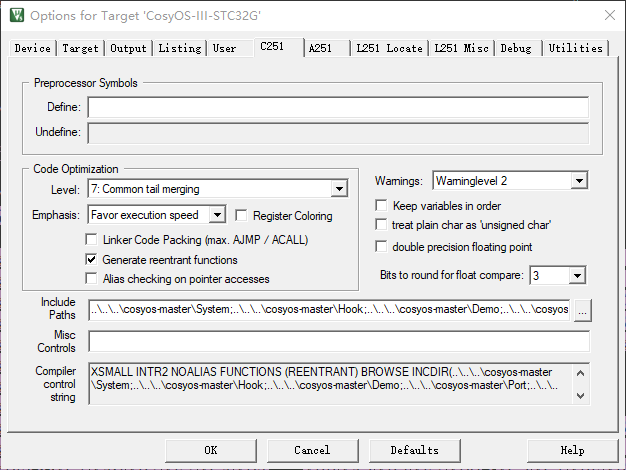

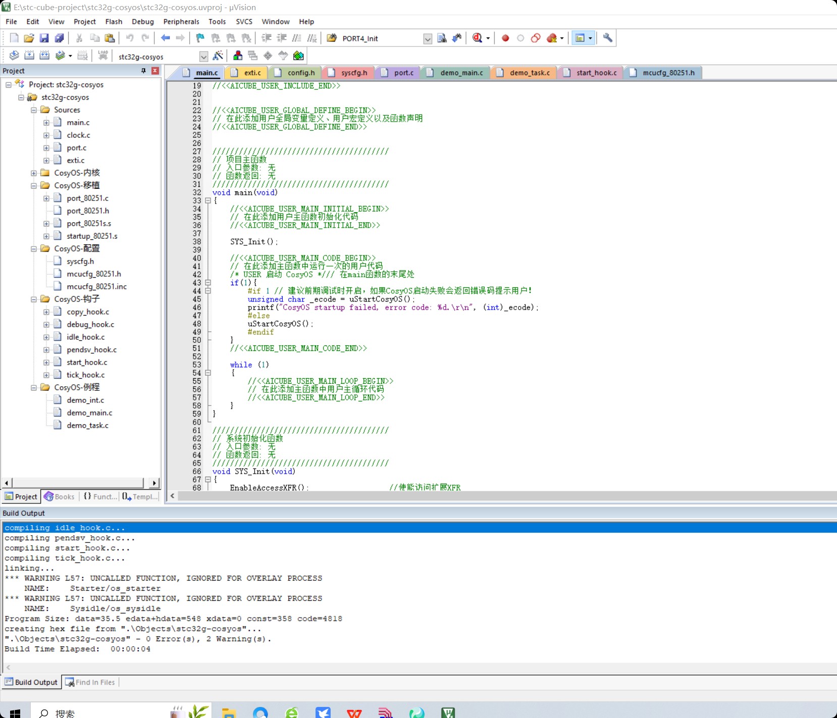

如图,两个报警是什么原因?
你把编译器配置好就不会有告警了。 [attachimg]101005[/attachimg] “生成全局可重入函数”打勾就好了。  详情 回复 发表于 2025-5-21 21:49

你把编译器配置好就不会有告警了。
“生成全局可重入函数”打勾就好了。

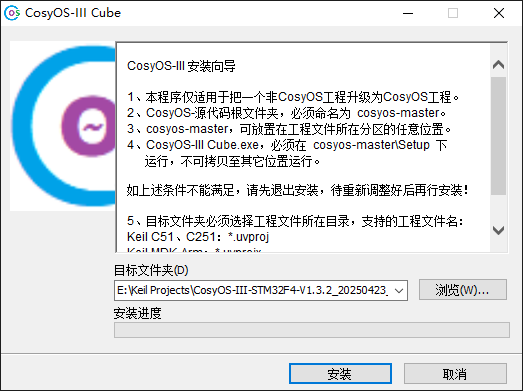

CosyOS-III Cube.exe 新版发布,gitee上已更新。
新版实现了把支持图形用户界面的相关文件自动转码为 ANSI,又为用户省去了不少麻烦。
这个问题的根源是,在 Keil 下,启用文件的图形用户界面,如果文件内容有中文,编码必须
用ANSI,否则乱码;而 gitee 代码仓库上传的文件必须用 utf-8编码,如果上传的是ANSI,他
时常会自动转换为 utf-8。所以这件事就是会很麻烦。
想使用 CosyOS-III Cube 的用户需注意:
1、必须是一个 非CosyOS工程 才能升级为 CosyOS工程,如果已经是一个CosyOS工程了,不可以再升级。
2、用户必须使用从 gitee下载的原始代码进行升级安装。
3、如果CosyOS根文件夹的名称不是 cosyos-master,请自行改名为 cosyos-master。
4、拷贝 cosyos-master 至工程文件所在分区的任意位置(放到你想放的地方)。
5、进入 cosyos-master\Setup\,运行 CosyOS-III Cube.exe 进行升级安装。
