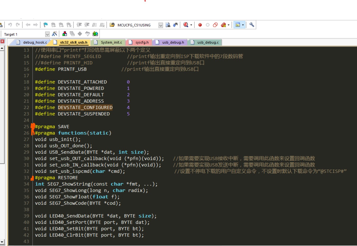

十分感谢老师能够指导。老师我按照您的回复说明测试了,还出现了L127,L128的错误提示。我对c的理解还是 ...
这个问题的原因是,你的工程一团糟,到处都有相同的文件,编译的文件不是你修改的文件。
头文件这样改就行了,
而后,删除多余的文件,
因为这两个文件 usbcdc_lib 里面已经有了。
添加的是 usbcdc_lib 里面的文件,所以要删除掉 根目录下多余的同名文件,
否则编译的是根目录下的文件,不是你修改的文件。

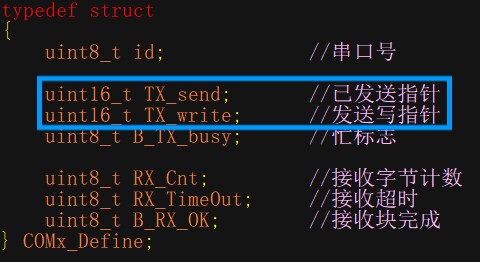

添加做标记的那几行

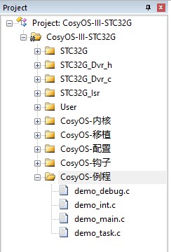

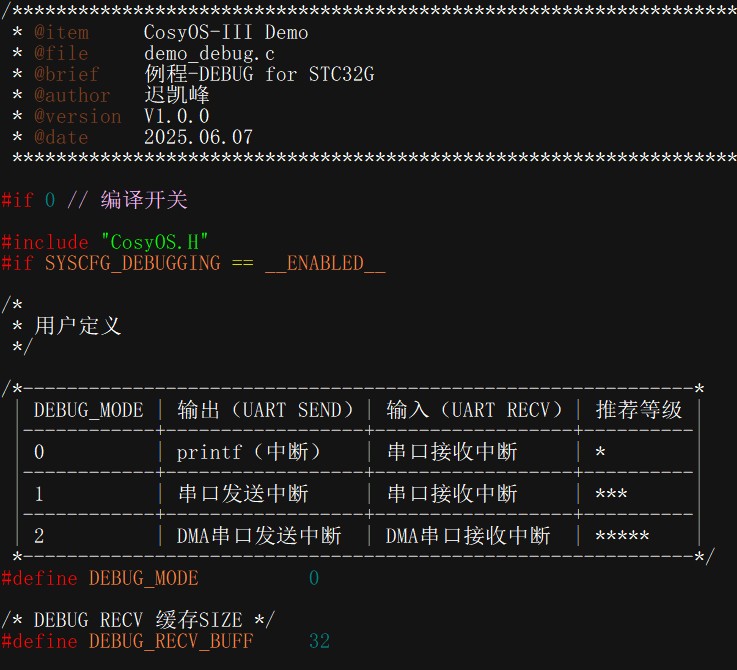

CosyOS-III 最新版 V1.5.1 发布!
新版分别针对 51、251、Cortex-M,推出了实用例程:
使用 CosyOS-III Cube 升级工程,会自动添加相匹配的Demo文件。
demo_debug.c 分别针对 STC8H、STC32G,
提供了三种串口通讯方案(DEBUG MODE)供用户选择:
对于 STC8H、STC32G 用户,直接可用。
应用注意事项:
1、例程中使用了UART1做为DEBUG专用串口,用户如需更换其它串口请自行调整。
2、用户在main函数中,需自行初始化串口(通讯方式、波特率、中断优先级、引脚切换等)。
3、STC8H,如 DEBUG MODE 选择 printf,则不能开启串口中断,这意味着不能串口接收,不能下发命令给 Taskmgr。
4、STC32G,如 DEBUG MODE 选择 printf,需在 STC32G_UART.h 中,重新定义如下内容:
#define PRINTF_SELECT    UART1
#define UART_BUF_type    xdata
#define COM_TX1_Lenth   OS_TASKMGRSENDBUFFSIZE
蓝色框中,原定义为 uint8_t,需调整为 uint16_t.
5、推荐用户尽量采用DMA方式,这样占用CPU极少,会高效的多。
DMA所有相关事宜,在demo_debug.c中均已为用户配置好,用户仅需在main函数中初始化串口即可。
6、在选择不同的 DEBUG MODE 后,可能需要屏蔽掉原有的 串口中断函数、DMA中断函数等。
所有 DEBUG MODE 都是经过我实际测试的,不是空想的,保证好用。
使用中遇到问题可随时咨询。
