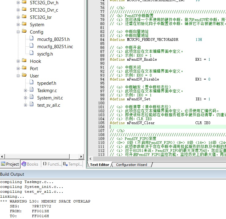

发表于 2025-2-24 19:02:08 | 显示全部楼层
楼主您好
PendSV中断配置 INT1   是否正确
编译有错误
恭喜你已经解决了第一个问题,port_80251s.s 中,定义 IE1 即可。 [attachimg]85993[/attachimg] 第二个问题,告警内存空间重叠, 原因是:INT1中断函数已经在 STC32G_Exti_Isr.c 中定义过了,现在又在 port_8025  详情 回复 发表于 2025-2-25 23:31

 楼主| 发表于 2025-2-25 23:31:10 | 显示全部楼层
deng5*** 发表于 2025-2-24 19:02
楼主您好
第二个问题,告警内存空间重叠,
原因是:INT1中断函数已经在 STC32G_Exti_Isr.c 中定义过了,现在又在 port_80251s.s 中定义,
所以重定义了。
注释掉 STC32G_Exti_Isr.c 中的 INT1函数 即可。
其它的,PendSV中断配置、INT1中断的初始化 都没有问题。
