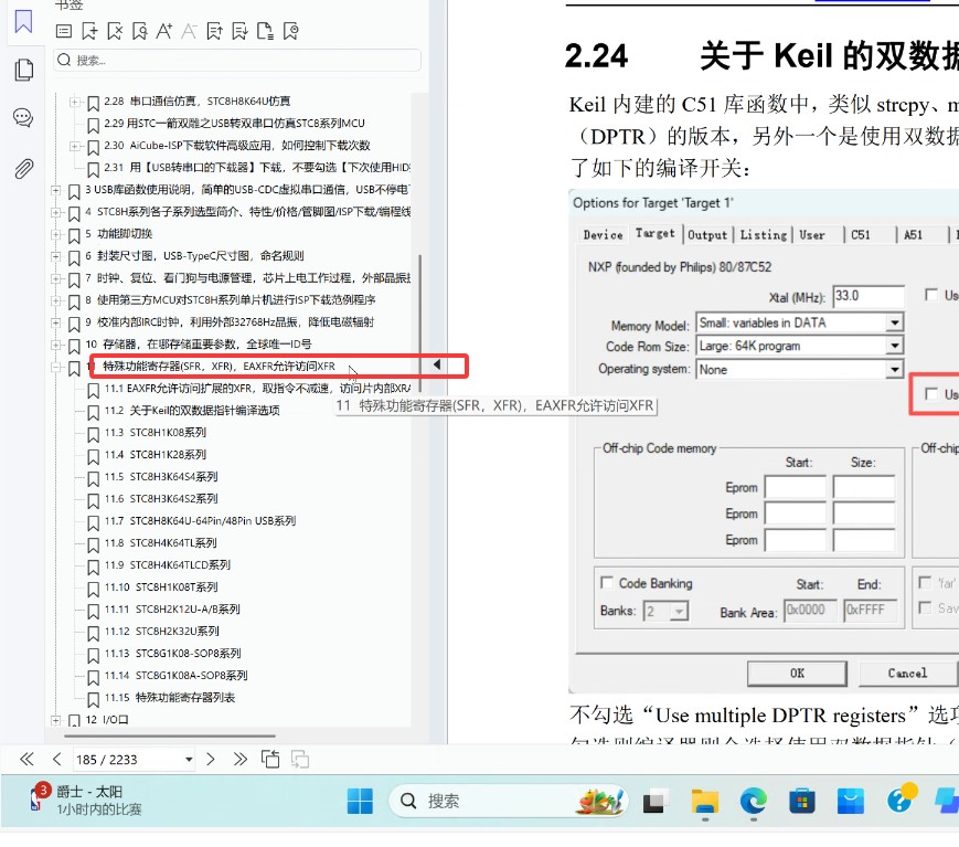

前进中的PDF,一起完善他,以后数据手册的笔误部分大家在这个帖子集中反馈

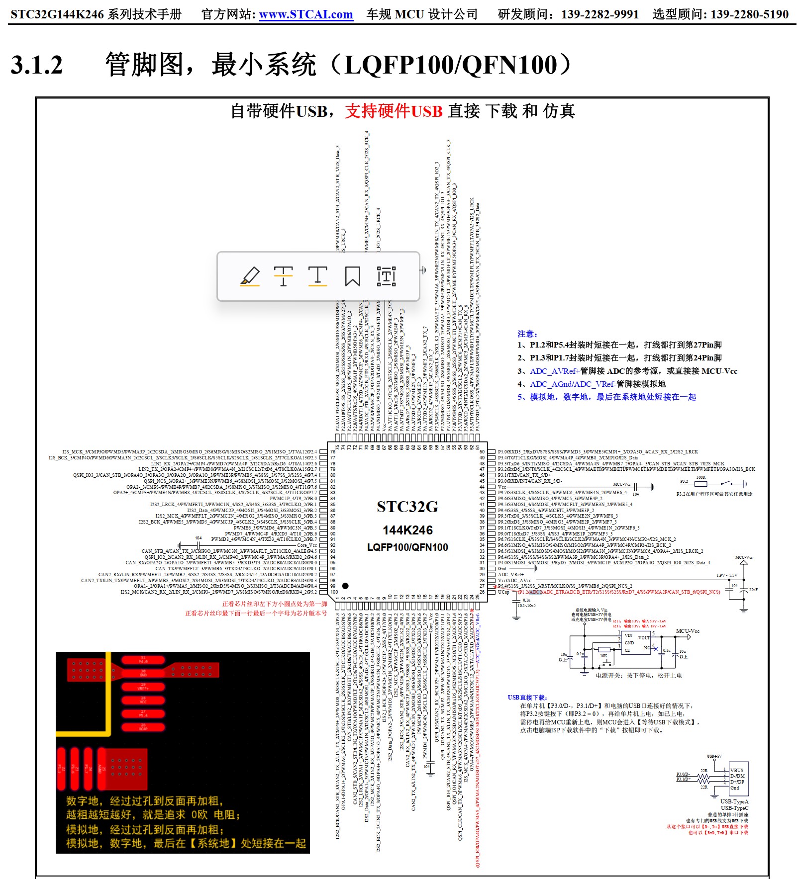

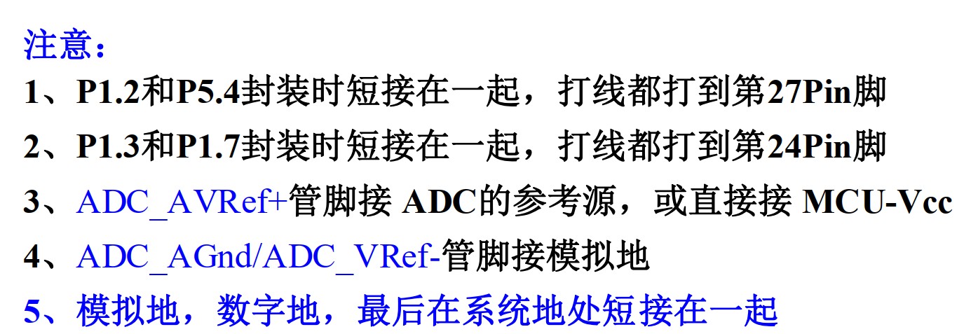

发表于 3 天前 | 显示全部楼层

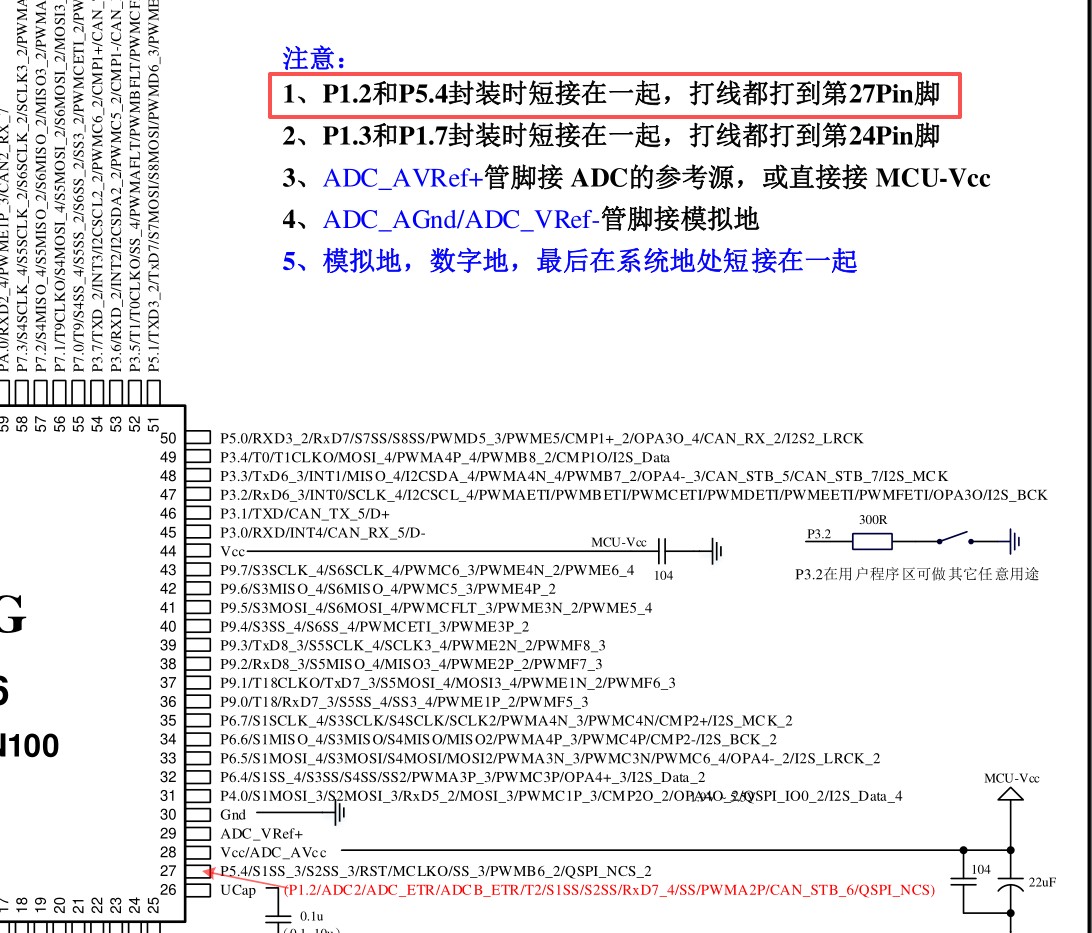

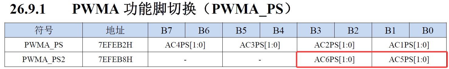

需要修改 “P12 P54打线在一起”说明
增加:P12只能切换使用数字功能,模拟功能如ADC无效,
增加:P_SWX1寄存器SWP54P12位说明

发表于 3 天前 | 显示全部楼层

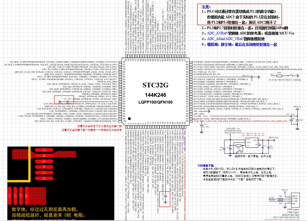

CORE-VCC, 外接电容改成 10uF
1,P5.4 可以通过寄存器切换成 P1.2的数字功能;
     但模拟功能 ADC2 由于实际的 P1.2没在封装时
     将 P1.2和P1.4短接在一起,所以 ADC2用不了
已更新 [attachimg]119590[/attachimg]  详情 回复 发表于 前天 09:14

发表于 前天 09:14 | 显示全部楼层
已更新

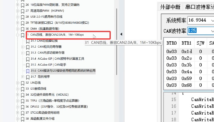

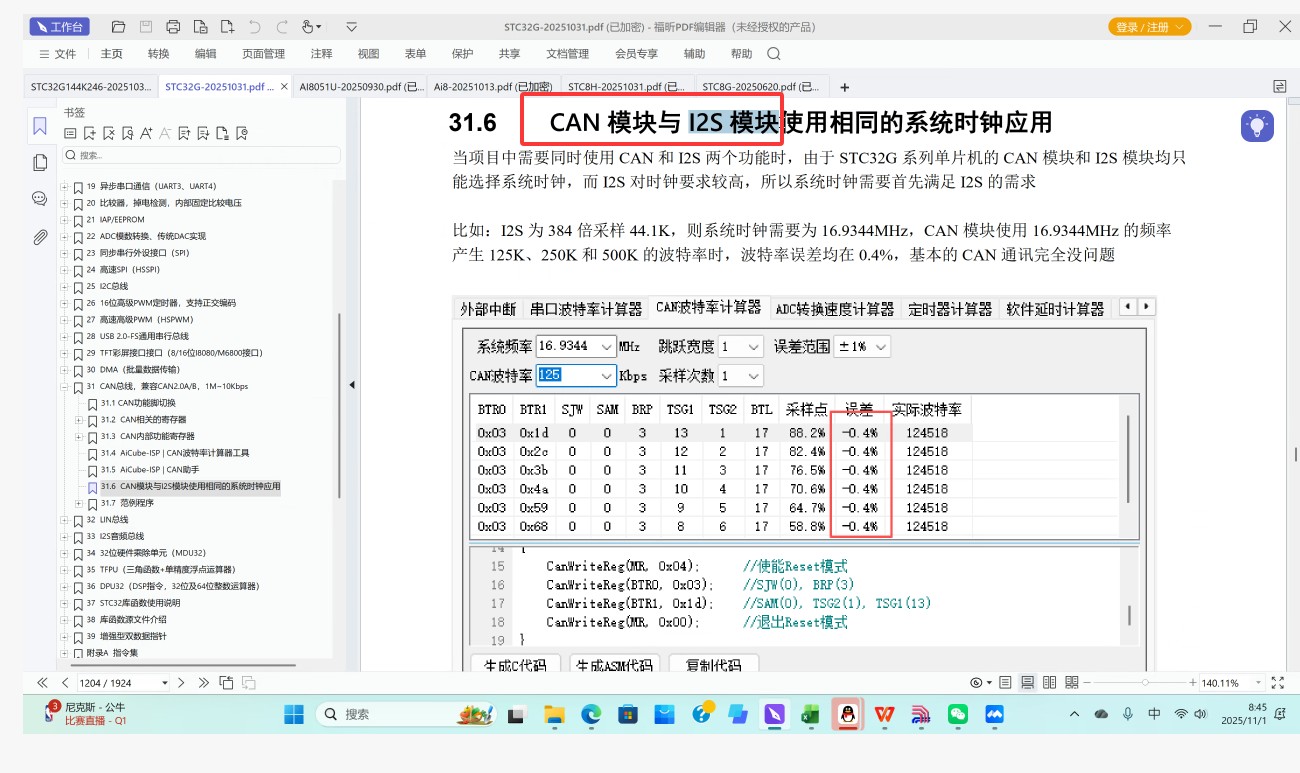

发表于 昨天 08:50 | 显示全部楼层
I2S模块与CAN模块 换下位置。
添加  【; I2S,时钟】

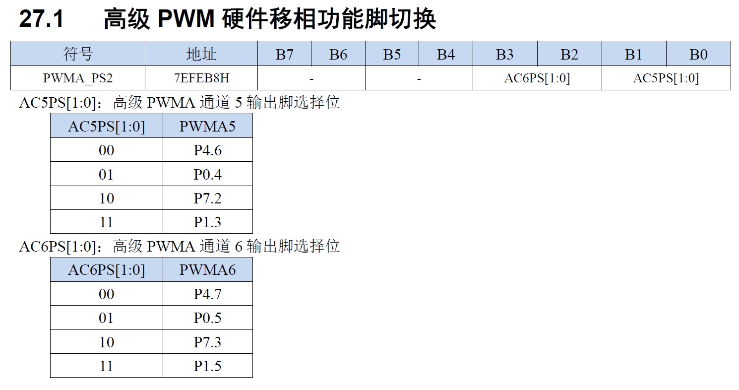

发表于 昨天 09:46 | 显示全部楼层

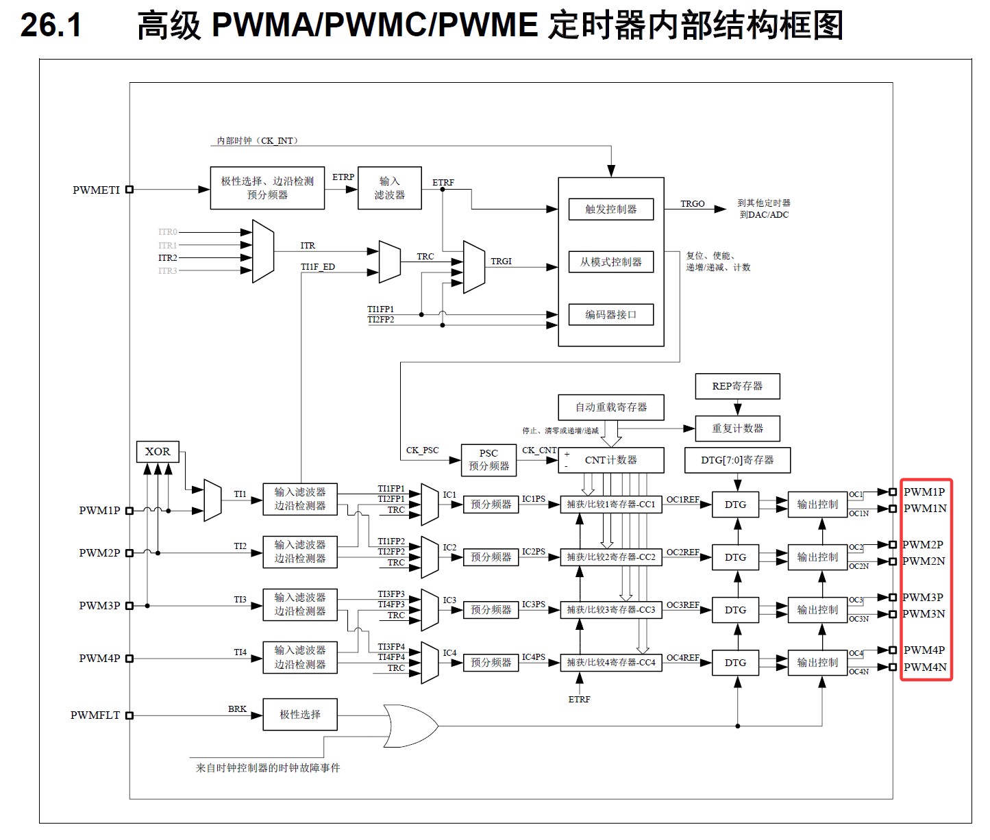

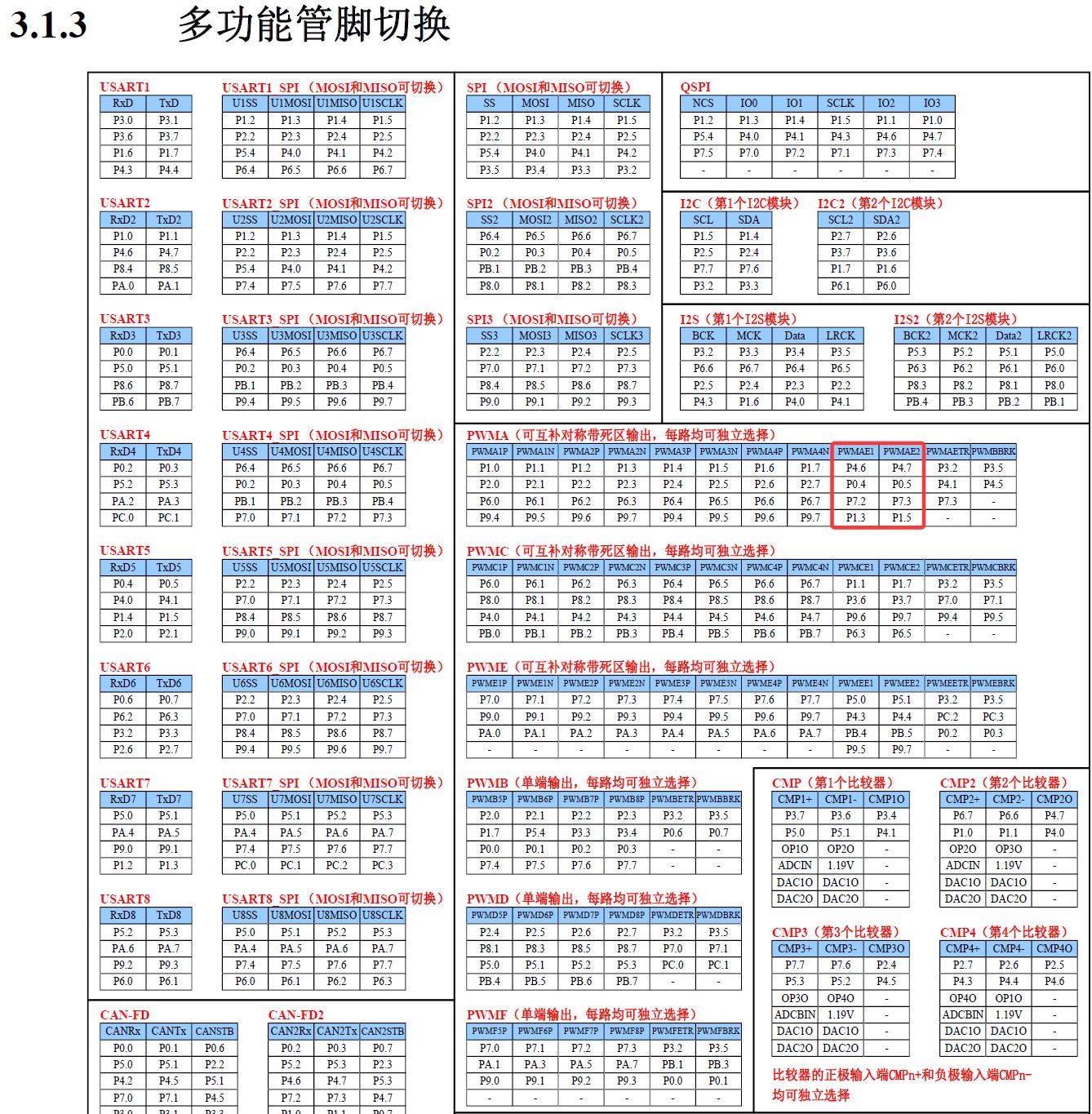

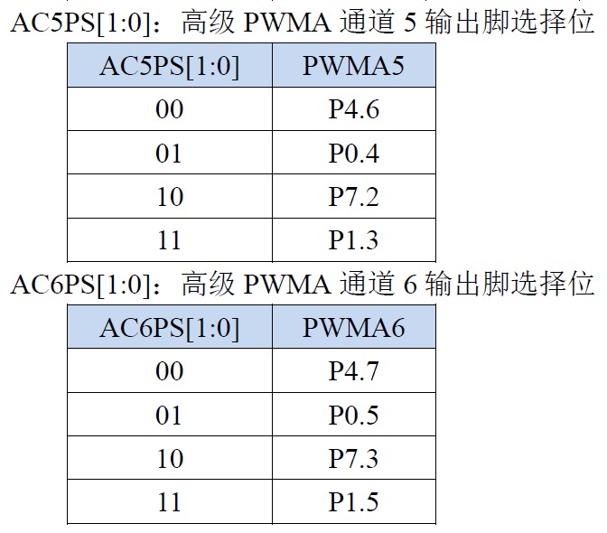

PWM5、PWM6,结构框图中没有,多功能管脚切换处的名称是PWMAE1、PWMAE2,名称不符
