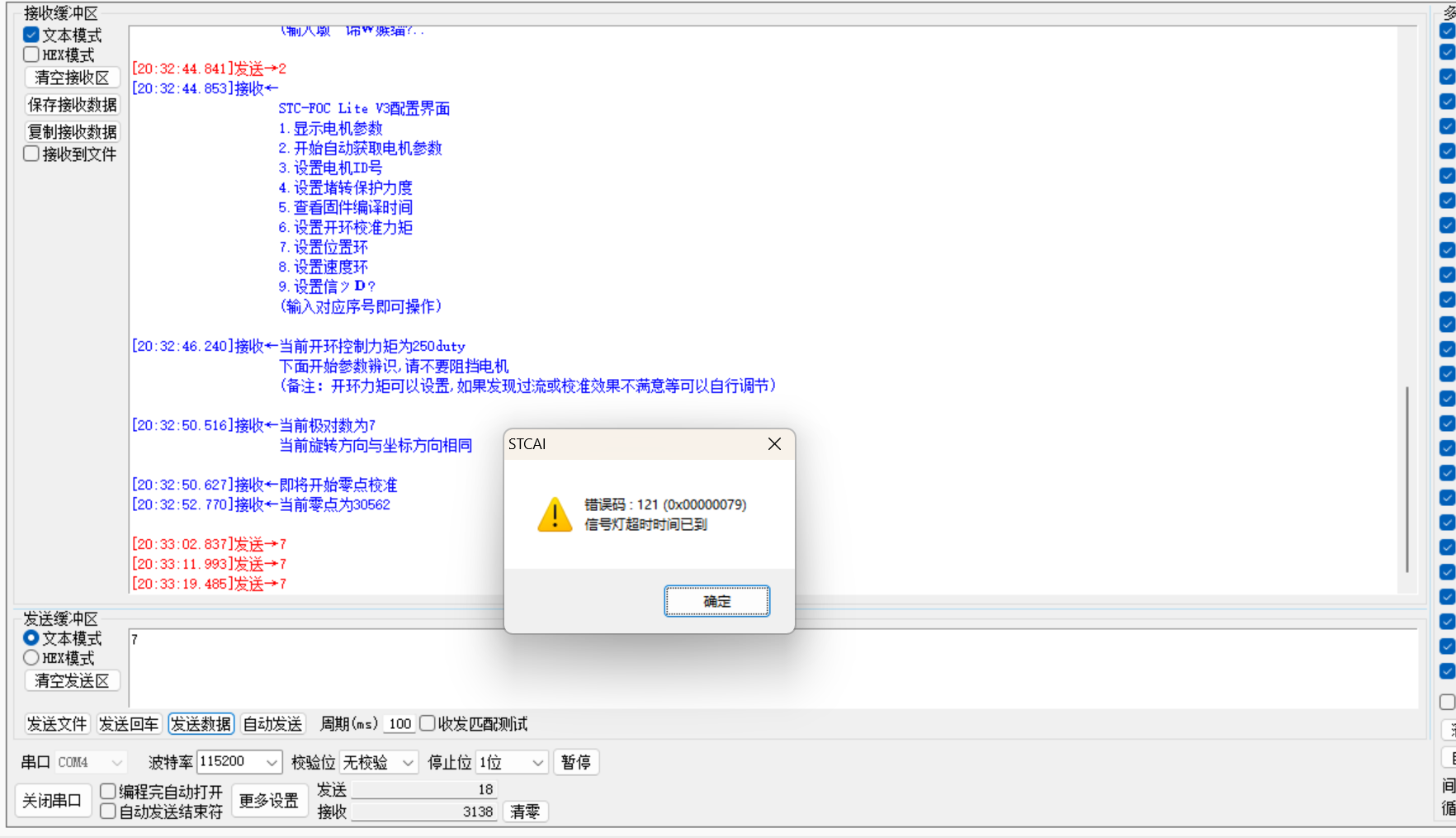

博主,请问下显示零点校准后,直接挂掉了,也没有显示校准成功或者失败是啥情况呀
你改动程序造成的问题 程序内出现了0xfd字符,造成了乱码导致的重启错误 这部分的解决办法可以参考技术手册附录中的0xfd字符处理方法  详情 回复 发表于 2025-6-24 08:06

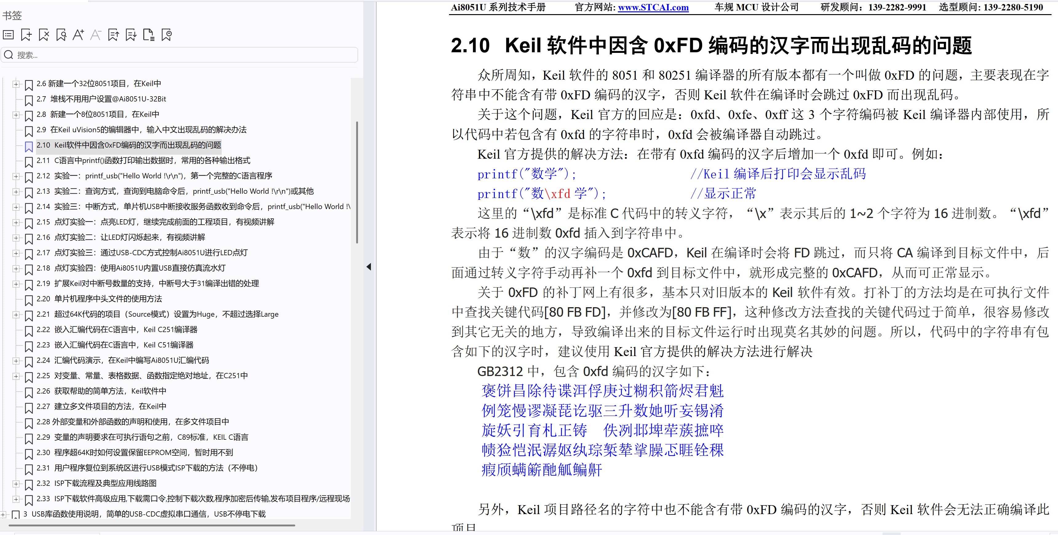

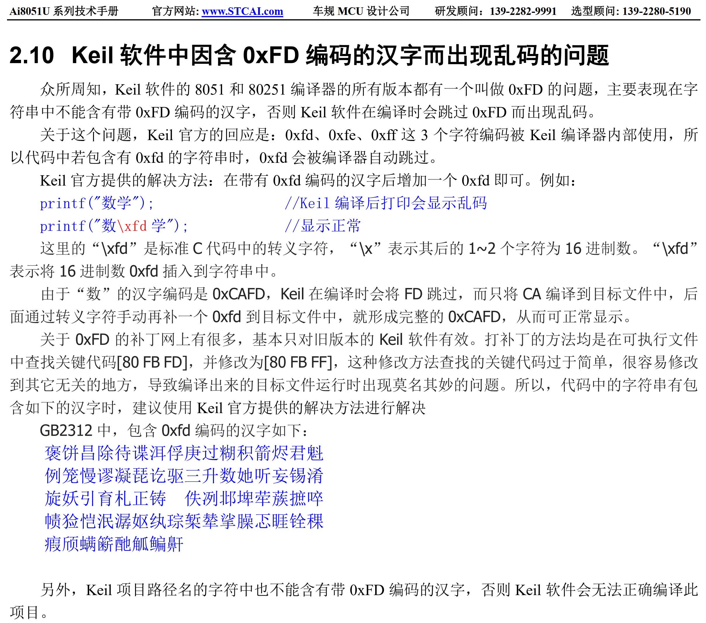

发表于 2025-6-24 08:06:25 | 显示全部楼层
闭*** 发表于 2025-6-23 21:22
博主,请问下显示零点校准后,直接挂掉了,也没有显示校准成功或者失败是啥情况呀 ...
你改动程序造成的问题
这部分的解决办法可以 搜索 技术手册中的0xfd字符 处理方法
