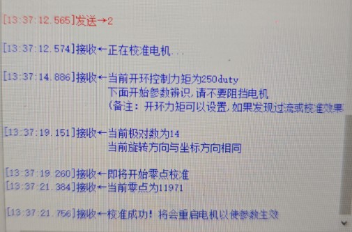

王工,你好,校准通过了,但PWM输入后,电机不转,是不是这个电机转速太低造成,电机机器人关节电机
可以看一下校准的时候电机是否在转?以及这个极对数是否和电机实际极对数相同 如果发现不转,就调大一点这个开环控制力矩,否则如果开环转动时,力矩过小导致没有转起来,也会导致转不起来的问题。 而且关节电机通常  详情 回复 发表于 2025-8-24 10:02
而且关节电机通常转速非常慢,可以在观察电流没有太大的情况下再给高一点占空比试试

校准失败怎么办
调整开环驱动电压  详情 回复 发表于 2025-9-5 19:24
147
4053
10731
 楼主| 发表于 2025-9-5 19:24:52 | 显示全部楼层
调整开环驱动电压
