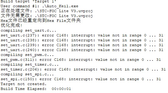

发表于 2025-6-1 16:03:26 | 显示全部楼层
大佬,代码编译不通过是为什么。固件是添加了的,用到是keil c251
用这个插件就可以了 深圳国芯人工智能有限公司-工具软件  详情 回复 发表于 2025-6-1 16:05

 楼主| 发表于 2025-6-1 16:05:02 | 显示全部楼层
用这个插件就可以了
深圳国芯人工智能有限公司-工具软件
