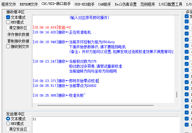

glfc*** 发表于 2025-7-7 18:09
你好,提示极对数过多,校准失败,是啥原因啊?
校准时,电机转动平稳。上电是也是3声提示。
[img][/img]
因为电机仅有一个磁编码器传感器,所以出现这种问题一般是磁铁安装不行
确定使用的是径向磁铁嘛?如果是的话,再检查一下磁铁和磁编码器之间,需要间隔2mm之内
如果都检查没问题,可以尝试更换磁编码器再试试
  • 打卡总天数:2
  • 最近打卡:2025-07-09 16:22:35
22
22
发表于 2025-7-9 16:22:35 | 显示全部楼层
确定使用的是径向磁铁嘛?如果是 ...
嗯,换了个磁铁已解决。但是就是运行起来电流特别大,什么负载都不接的情况下,都3A了,不知道什么原因。
可能是校准的零点不对,尝试重新校准一下  详情 回复 发表于 2025-7-9 18:39

发表于 2025-7-9 18:39:43 | 显示全部楼层
glfc*** 发表于 2025-7-9 16:22
嗯,换了个磁铁已解决。但是就是运行起来电流特别大,什么负载都不接的情况下,都3A了,不知道什么原因。 ...
可能是校准的零点不对,尝试重新校准一下
