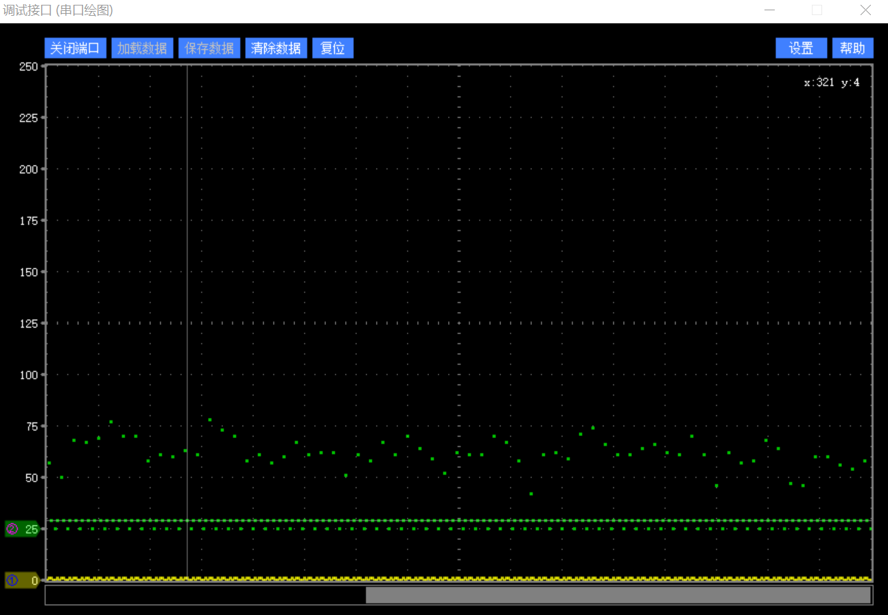

把P值减小到50直接不加热?按理这是不可能的,因为有误差就会有PWM输出。
调参数,通过串口发送,将I值写0,先调P值,调到不振荡,然后加大I值,直到出现振荡,之后适当缩小P、I值,从冷态启动无过冲即可。
不存在你说的不能单独调P值或I值的情况,除非你给定的值非常不合适。
我买过3种T12-K芯,性能差别很大的,功率不同,升温速度不同,据此调整一下PI参数,都能很好的工作。
你说了这么多,为什么不发一下我主楼那样的波形图,一目了然,一看便知问题。

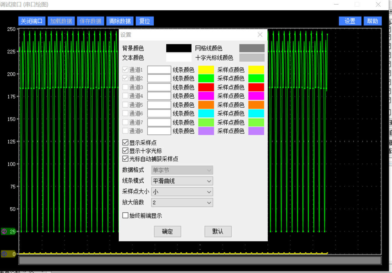

发表于 2025-3-8 18:22:03 | 显示全部楼层
调参数,通过串口发送,将I值写 ...
梁工请看,图1和图2是我串口绘图界面。
目前是控制器是工作状态的PID参数是原版参数未改动的情况下的波形。
貌似跟您的好像不太一样有点看不懂
设定温度250度。以上我是还没有接入T12时的波形,8551检测端我是输入了10mV左右的电压去测试的!!!!
因为接入了烙铁有时会烧红!!
串口绘图工具界面
串口绘图工具界面
里面配置是这样的
里面配置是这样的
你的设置不对,应该是3个波形,双字节: [attachimg]87259[/attachimg]  详情 回复 发表于 2025-3-9 00:16

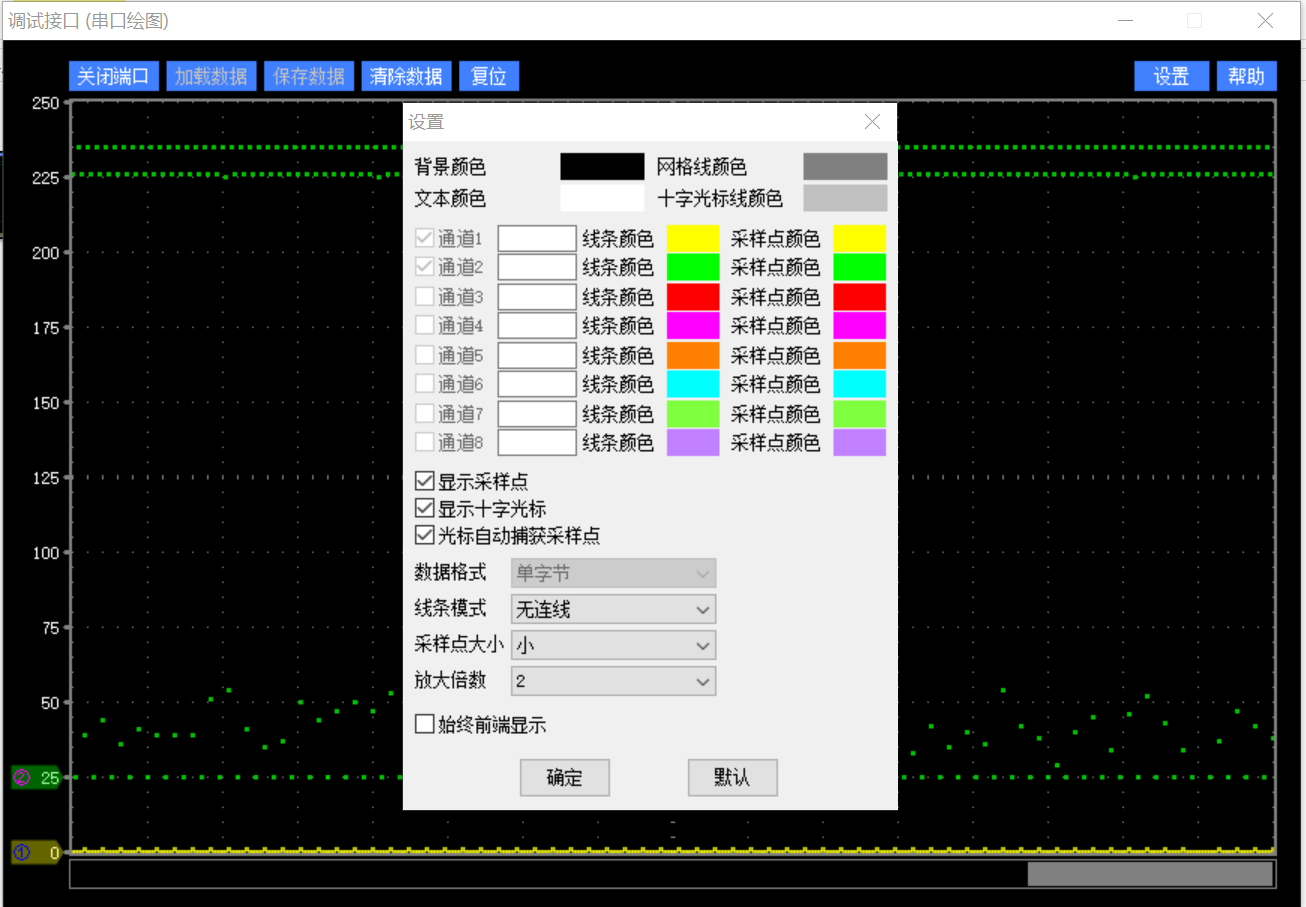

发表于 2025-3-8 18:34:29 | 显示全部楼层
dgmc*** 发表于 2025-3-8 08:40
梁工  请稍等   我把我测试时的截图整理一下  发上来给您分析分析
波形是这样子的

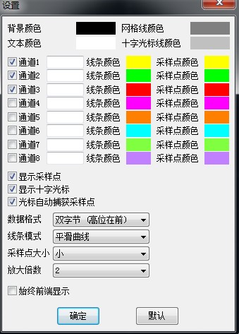

发表于 2025-3-9 00:16:03 | 显示全部楼层
dgmc*** 发表于 2025-3-8 18:22
梁工请看,图1和图2是我串口绘图界面。
目前是控制器是工作状态的PID参数是原版参数未改动的情况下的波形 ...
你的设置不对,应该是3个波形,双字节:
  • 打卡总天数:12

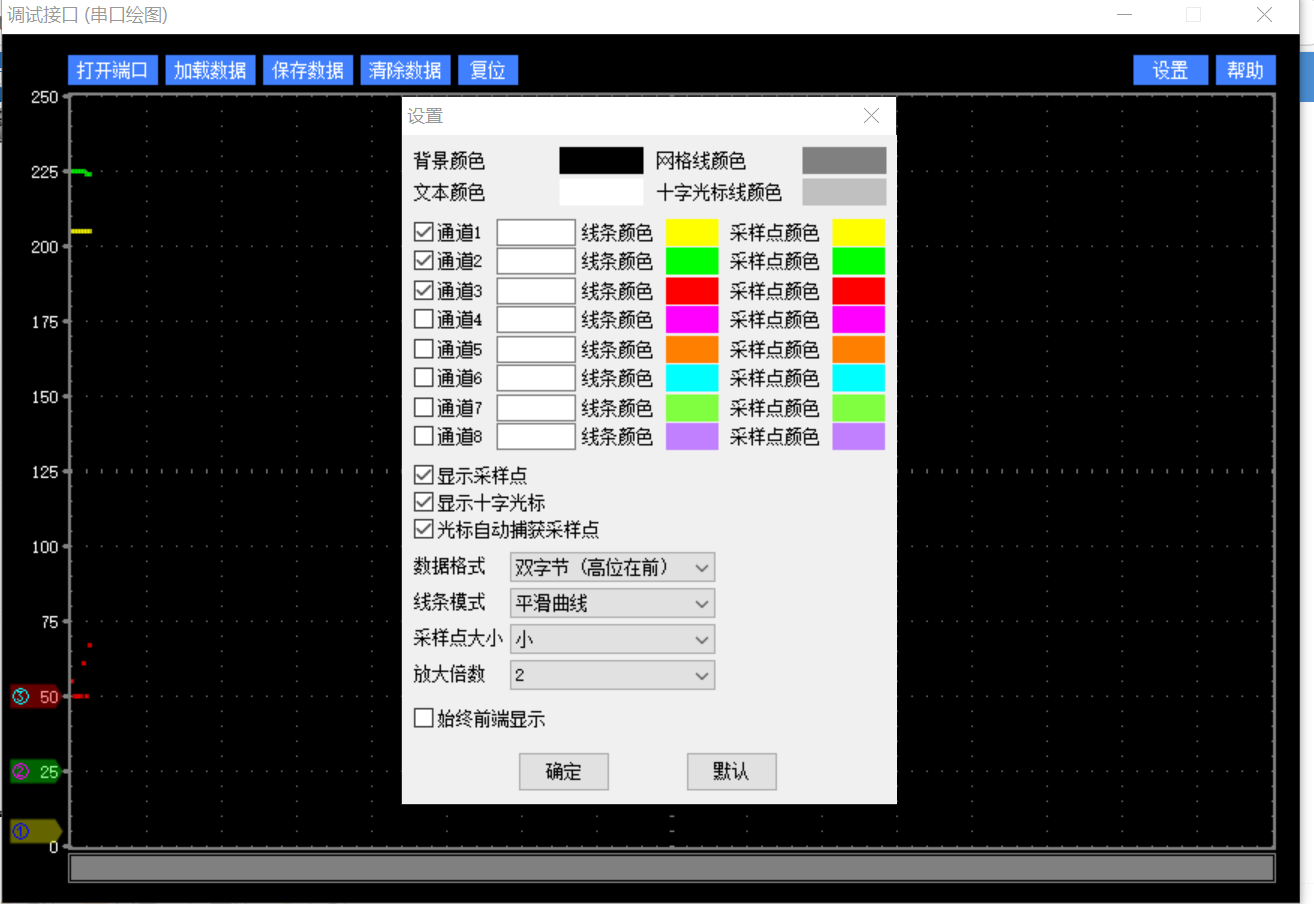

发表于 2025-3-9 10:06:49 | 显示全部楼层
梁*** 发表于 2025-3-9 00:16
你的设置不对,应该是3个波形,双字节:
梁工请看好像不能选择对应的框框是暗的

发表于 2025-3-9 10:09:18 | 显示全部楼层
你的设置不对,应该是3个波形,双字节:
这样的

发表于 2025-3-9 10:16:24 | 显示全部楼层
你的设置不对,应该是3个波形,双字节:
梁工请看这回对了,要在打开端口之前设置

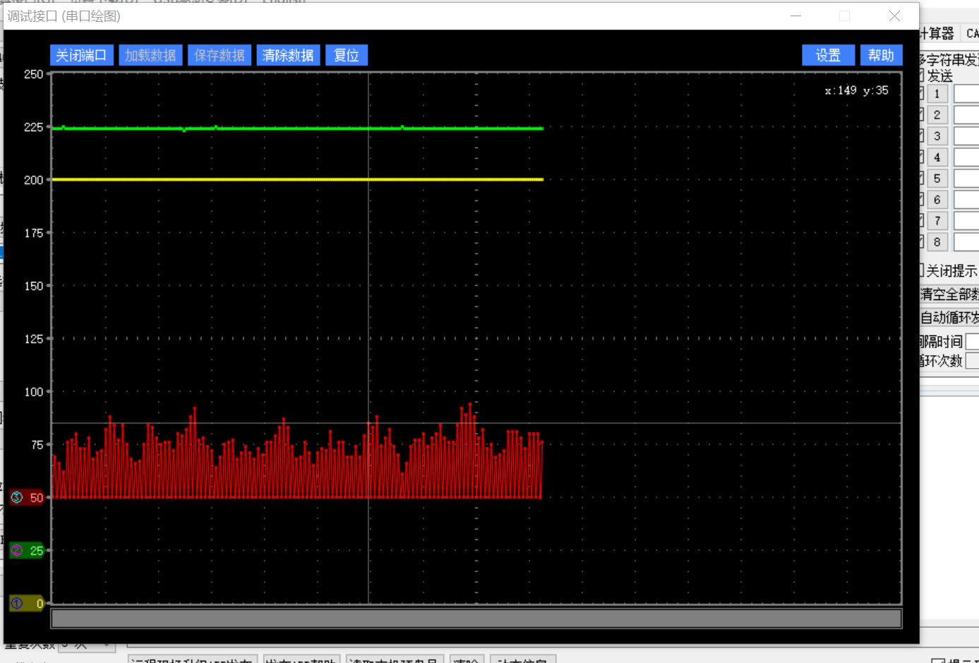

发表于 2025-3-9 10:20:05 | 显示全部楼层
你的设置不对,应该是3个波形,双字节:
这回波形是这样的,

发表于 2025-3-9 10:29:23 | 显示全部楼层

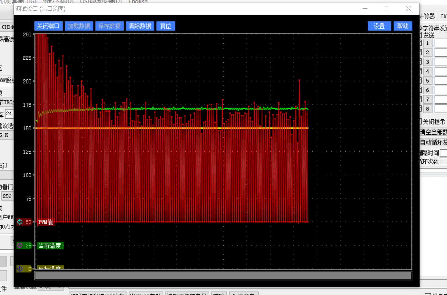

你的设置不对,应该是3个波形,双字节:
这回插的是T12烙铁芯  设定150    PID值是默认的情况下
