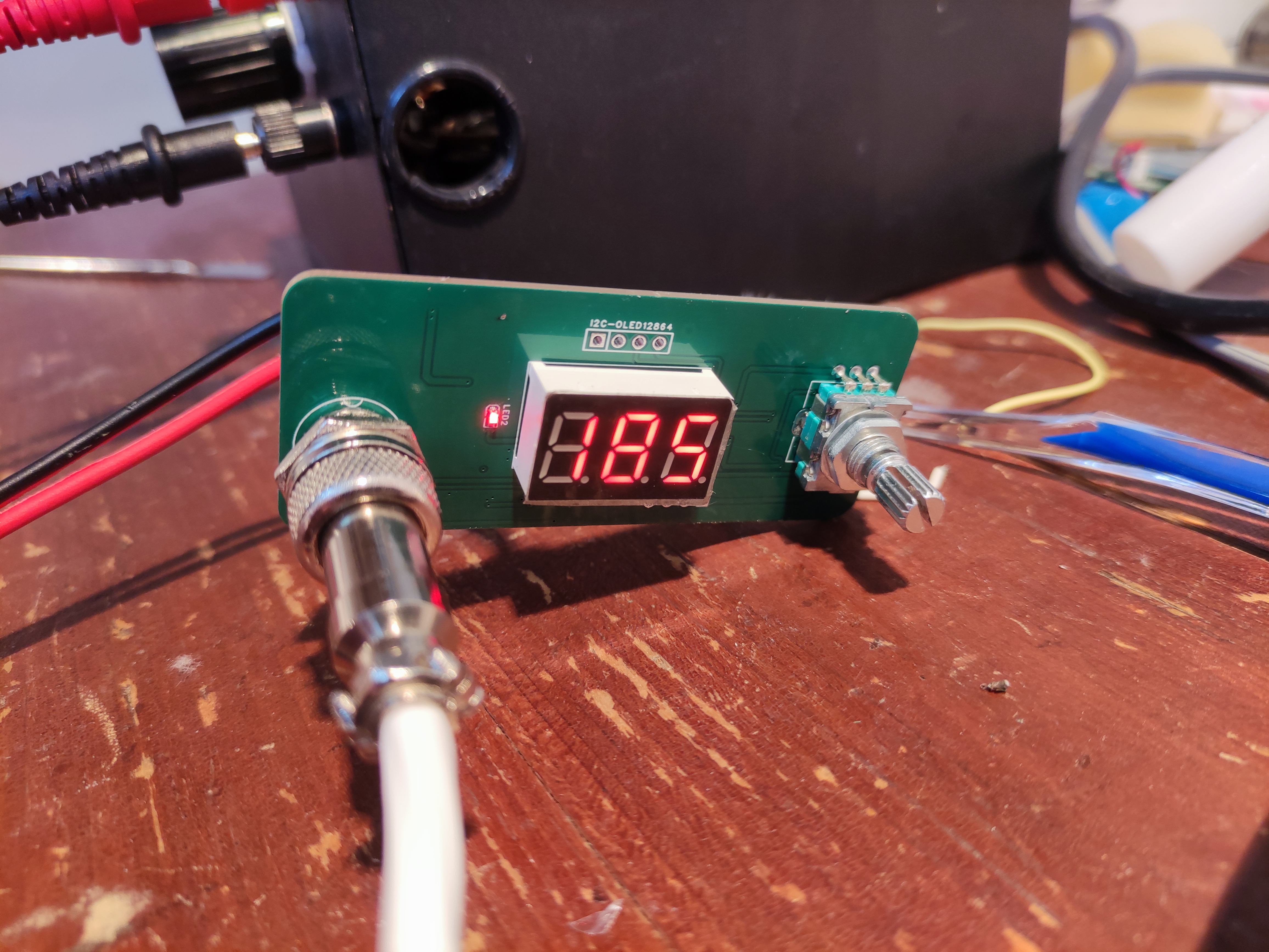

[quote][size=2][url=forum.php?mod=redirect&goto=findpost&pid=145285&ptid=13816][color=#999999]梁工 发表于 2025-2-12 21:19[/color][/url][/size] 动作这么快? 点赞!8.2K+1.8K电阻可以用10K电阻代替(其中一个用10K,另一个短路),Q3不焊接(避免漏电 ...[/quote]
按照梁工说的方法,R14短接,R15焊一10K电阻。忙急忙慌焊了个支架,终于体验上了T12烙铁的快速化锡。感谢梁工!感谢STC!后续考虑购置外壳、硅胶线等,方便日常使用。

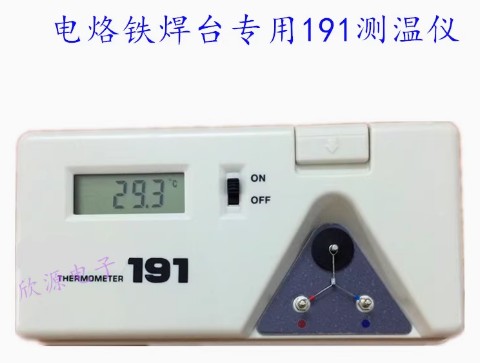

发表于 2025-2-13 08:25:19 | 显示全部楼层
没有温度校准的电位器呢?还是说不需要校准
我按照K型热电偶来测温的,没有校准,要购买电烙铁测温仪才能校准,我没买,有这个需要的,可以自行购买,增加校准模式。 [attachimg]84360[/attachimg]  详情 回复 发表于 2025-2-13 09:45

 楼主| 发表于 2025-2-13 09:45:29 | 显示全部楼层
我按照K型热电偶来测温的,
没有校准,要购买电烙铁测温仪才能校准,
