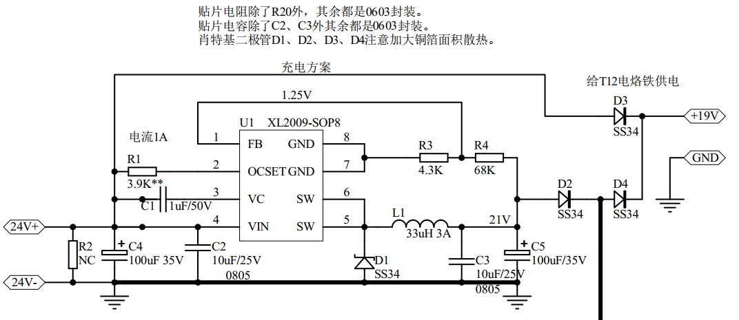

发表于 2025-2-26 16:29:47 | 显示全部楼层
梁工,电池的话,您用的是什么样的电池?如果用一节3.7的进行升压到20V后可以吗?
用一节3.7V的电池升压到20V,理论上可以,但是你要满足几个条件:容量要足够大,内阻要足够低,20V时启动电流大约2.5A,你得有3A的供电能力,哪怕按90%效率,则电池功率=20*3/0.9=66.7W,电池电流=66.7/3.7=18A, 所  详情 回复 发表于 2025-2-27 09:07
8317
17932
 楼主| 发表于 2025-2-27 09:07:21 | 显示全部楼层
用一节3.7V的电池升压到20V,理论上可以,但是你要满足几个条件:容量要足够大,内阻要足够低,20V时启动电流大约2.5A,你得有3A的供电能力,哪怕按90%效率,则电池功率=20*3/0.9=66.7W,电池电流=66.7/3.7=18A, 所以你的电池必须是非常低内阻的,升压电路要用同步整流的。
我使用5节18650电池串联,2600mAH的(我买的东磁A品电池,容量不虚标),200度焊接一般的贴片零件,恒温后功率8~10W,电流0.5~0.6A,可以连续使用3~4个小时。充电及电池保护电路如下:
T12-数控电烙铁-电池供电保护电路.pdf (70.32 KB, 下载次数: 231)
