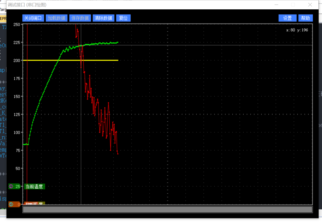

梁*** 发表于 2025-3-9 00:16
你的设置不对,应该是3个波形,双字节:
这是设定温度从150     换到200时的

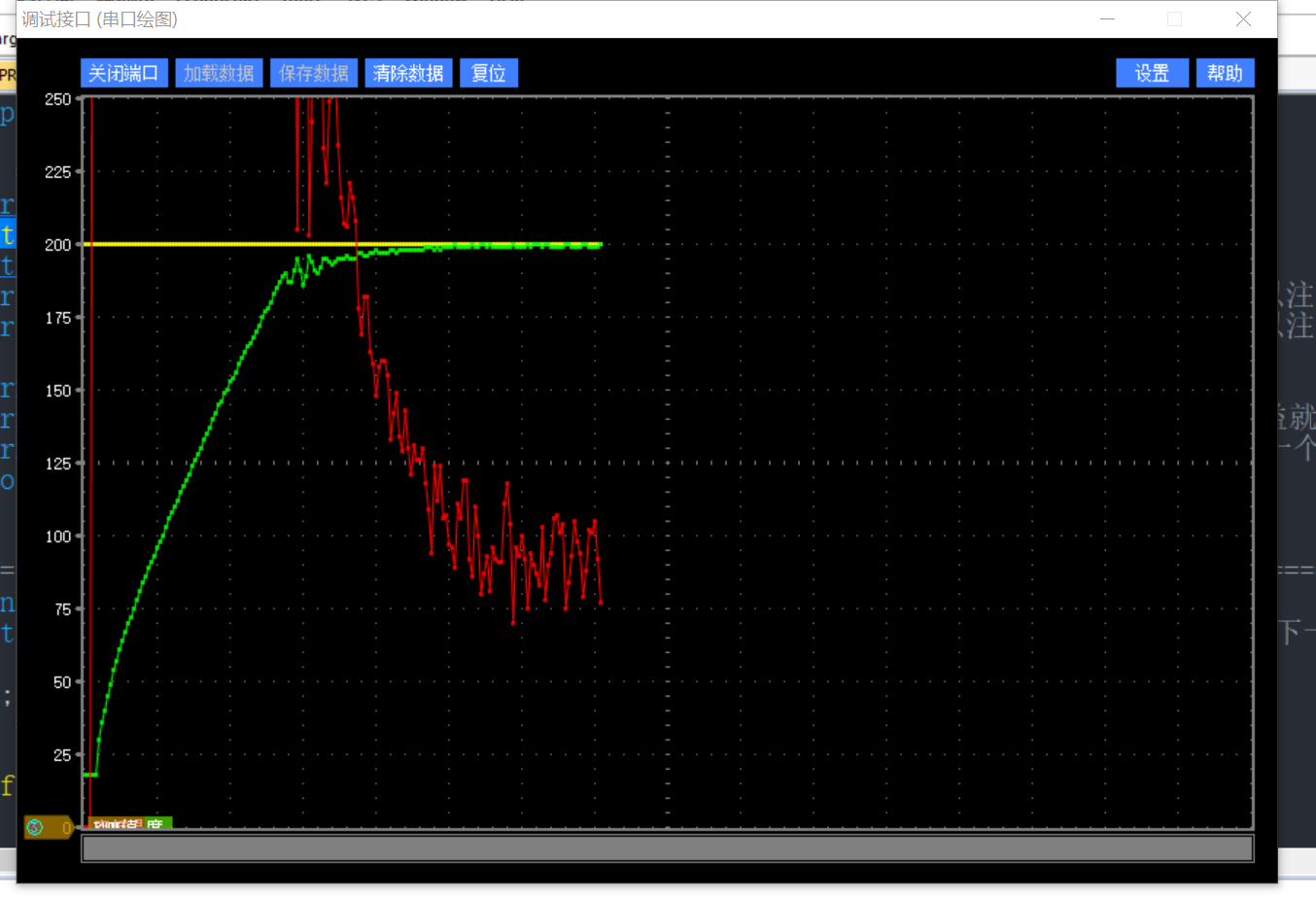

你的设置不对,应该是3个波形,双字节:
这个波形是明显的P值过大,出现严重震荡。  详情 回复 发表于 2025-3-9 15:58

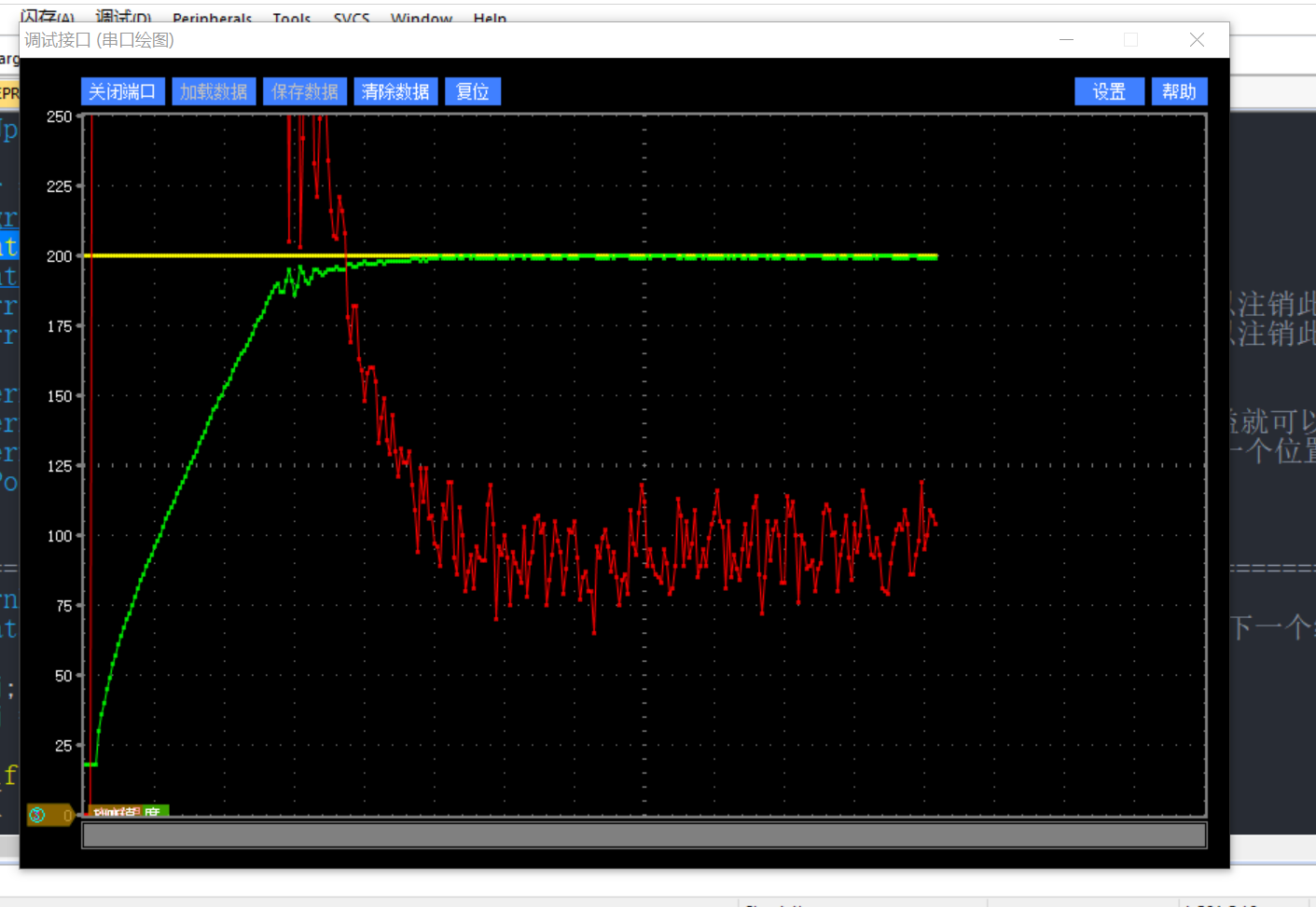

你的设置不对,应该是3个波形,双字节:
这张波形是这样的

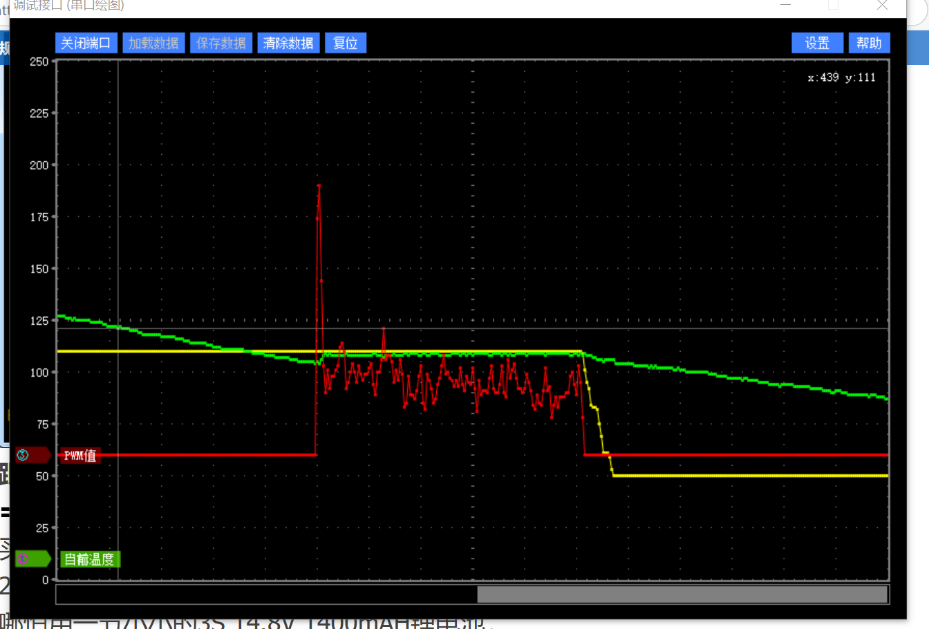

你的设置不对,应该是3个波形,双字节:
梁工请看这两张图貌似比较正常点!!!设定200    但是实际烙铁的温度是270-280左右
升温大约10秒就到了190度了,烙铁芯升温比较快,恒温后PWM值波动较大,可以将P值再缩小一点。 确定是T12-K的发热芯吗?K型热电偶按理误差不应该这么大的。 你可以调到100度,再实测温度如果大约在135~140度,此时一  详情 回复 发表于 2025-3-9 15:56

发表于 2025-3-9 15:56:37 | 显示全部楼层
你可以调到100度,再实测温度如果大约在135~140度,此时一般的焊锡能熔化,如果熔化不了,则实际温度没140度这么高。

发表于 2025-3-9 15:58:24 | 显示全部楼层

发表于 2025-3-9 17:13:59 | 显示全部楼层
确定是T12- ...
是的确定是T12-K型的,调了好久没进展,要不就是温度控不住误差太大,震荡很大!!
按照PID三者值归零  先调P一步一步来调的无果不知道哪里出了问题

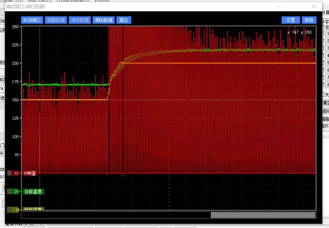

发表于 2025-3-9 20:10:38 | 显示全部楼层
这个也是

发表于 2025-3-9 20:14:30 | 显示全部楼层
曲线看是没有过冲!!!!但是烙铁的温度和曲线温度差好远
程序的精度依赖于传感器的精度。我程序和电路是按K型热电偶来处理的,热电偶信号放大100倍。如果偏差大,可以有两个方案处理: 1、软件校准:将温度乘以一个校准系数,得到实际温度。比如设置200度,实际250度,则测  详情 回复 发表于 2025-3-10 11:46
