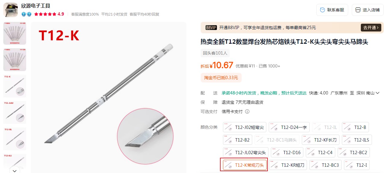

梁*** 发表于 2025-3-10 20:04
我一直以为你是新买的头。
不是的梁工    我一开始觉得应该没啥大问题所以直接放上去试试看没成想有这么大的关系
