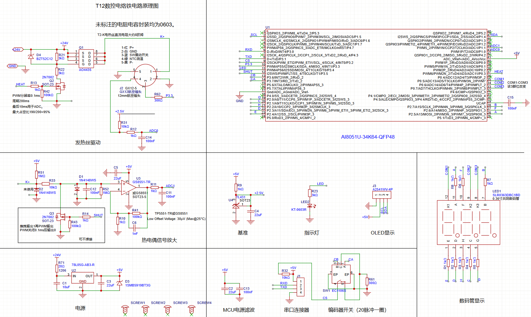

145
145
发表于 2025-3-1 10:57:51 | 显示全部楼层
发成新帖子,这里再发一次,AI8051U-T12开源电烙铁(JLC)
嘉立创开源链接:[url=https://oshwhub.com/alldrone/t12-soldering-iron-stc-ai8051u-v]STC-AI8051U 开源T12电烙铁[/url]
T12_V12_2025-03-02.zip
154.07 KB, 下载次数: 199
嘉立创专业板
T12-V01.zip
4.4 MB, 下载次数: 237
T12烙铁程序

发表于 2025-3-1 16:03:47 | 显示全部楼层
感觉好难看懂
其实很简单:测温、计算PID参数,刷新PWM控制加热。数码管显示、读按键、读编码器就根本不算事。  详情 回复 发表于 2025-3-1 16:22

发表于 2025-3-1 16:05:42 | 显示全部楼层
尊敬的梁工能不能把程序分成一个一个模块这样来呢  感觉这样更加利于阅读感谢万分
里面就是几个函数,分多个文件也是将这个C文件拆分成几个文件而已,我的程序已经很简单了。  详情 回复 发表于 2025-3-1 16:20

 楼主| 发表于 2025-3-1 16:20:30 | 显示全部楼层
dgmc*** 发表于 2025-3-1 16:05
尊敬的梁工能不能把程序分成一个一个模块这样来呢  感觉这样更加利于阅读感谢万分 ...
8317
17932
 楼主| 发表于 2025-3-1 16:22:03 | 显示全部楼层
