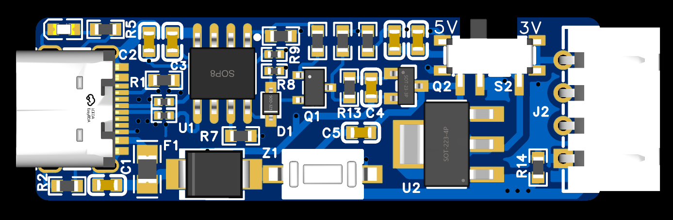

立创开源 | 8-Pin,USB转串口,自动停电/上电烧录器,奖励RMB300

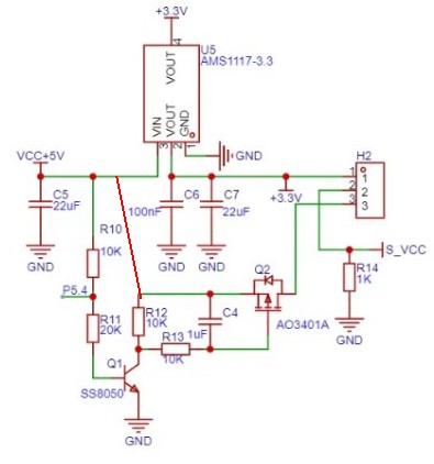

白*** 发表于 2024-7-2 09:37
已经完成
立创开源连接
貌似缺一条线?并且3.3V不可控。
参考下面的图:

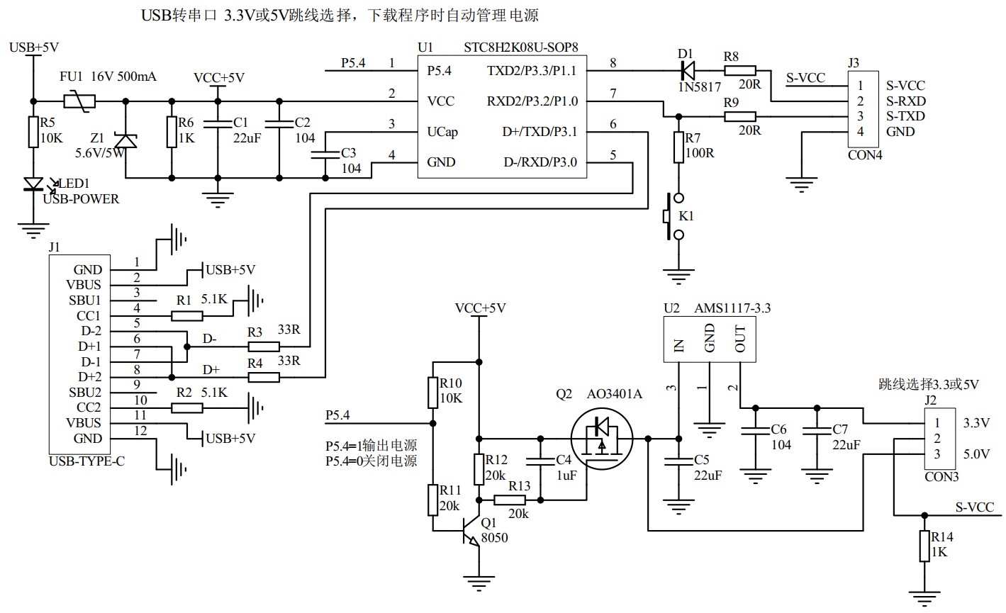

发表于 2024-7-2 15:26:31 | 显示全部楼层
2024/7/2, 15:25 跟新原理图,原图有误
USB转双串口电源控制-8PIN-简化版.pdf
85.09 KB, 下载次数: 129
  • 打卡等级:偶尔看看II
  • 打卡总天数:24
  • 最近打卡:2025-08-26 23:13:10
140
140

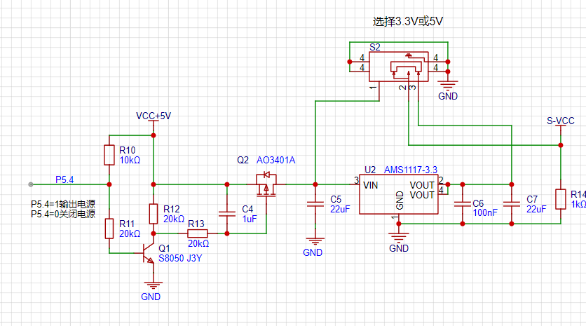

发表于 2024-7-2 17:04:24 | 显示全部楼层
已调整

发表于 2024-7-4 10:28:35 | 显示全部楼层
这个有离线下载吗
有专业级的 STC-USB Link1D  详情 回复 发表于 2024-7-4 10:30
  • 打卡总天数:231
  • 最近打卡:2025-11-07 13:27:18
785
20183
发表于 2024-7-4 10:29:17 | 显示全部楼层
一次发全,正反高清图,正反高清PDF
上面这不是我们的风格
下面这才是我们的风格
USB转串口电源控制-8PIN-简化版.pdf
85.09 KB, 下载次数: 125

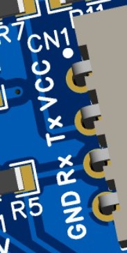

发表于 2024-7-4 10:35:41 | 显示全部楼层
原理图,
STC8H2K-SOP8-USB2TTL.pdf
89.76 KB, 下载次数: 98
  • 打卡总天数:448
  • 最近打卡:2025-11-06 08:14:25
136
878
878
发表于 2024-7-4 10:39:59 | 显示全部楼层
顶层
STC8H2K-SOP8-USB2TTL-T.pdf
234.41 KB, 下载次数: 86
GMT+8, 2025-11-7 16:51 , Processed in 0.135772 second(s), 92 queries .
