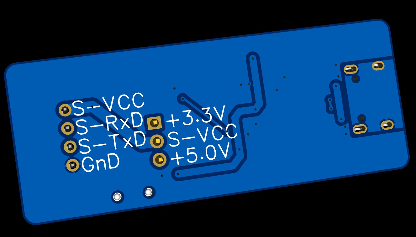

发表于 2024-7-4 11:25:04 | 显示全部楼层
修改后底层

发表于 2024-7-4 13:24:33 | 显示全部楼层
添加logo线路板

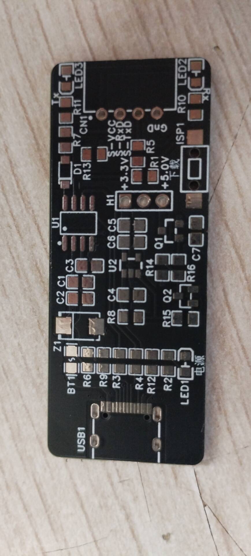

发表于 2024-7-8 16:27:36 | 显示全部楼层
线路板做回来啦,正面

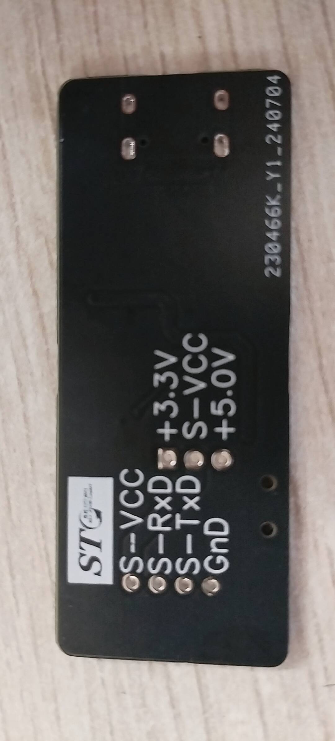

发表于 2024-7-8 16:28:15 | 显示全部楼层
线路板做回来啦,反面

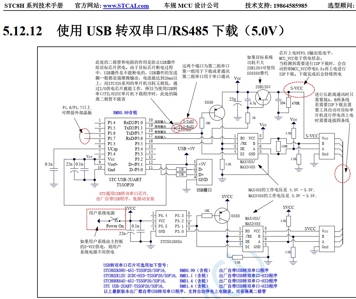

发表于 2024-7-10 14:48:00 | 显示全部楼层
有没有出厂的源码呀,我想把P5.4引脚修改为RS485DE引脚,做USB转485模块用。
用自动切换收发的电路  发表于 2024-7-10 15:42
