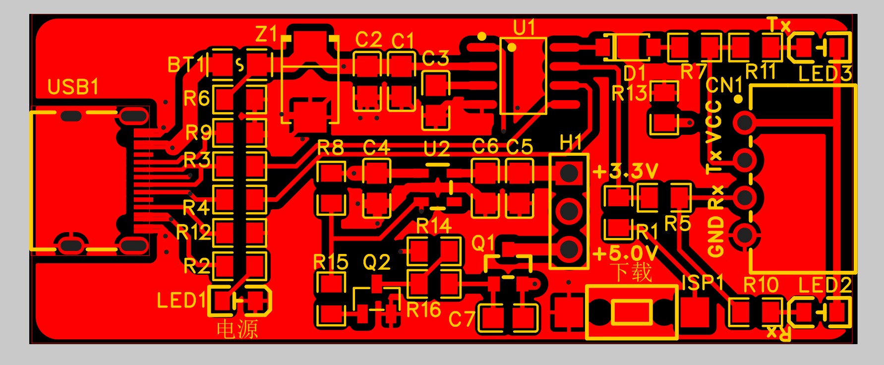

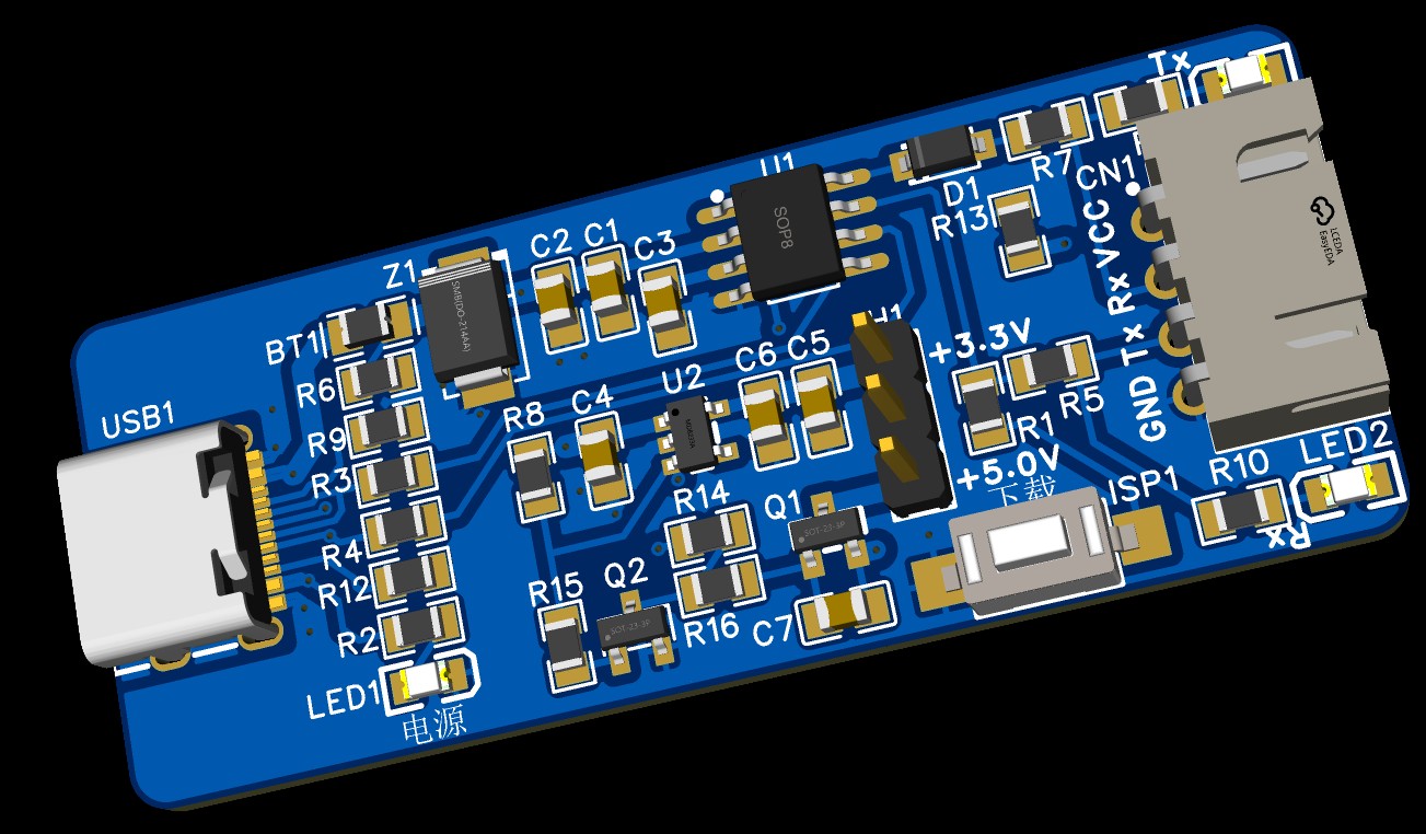

发表于 2024-7-4 10:47:43 | 显示全部楼层
丝印就是说明书
这没有 USB-TypeA
要超过第一名,就将 USB-TypeA 也加上
对外输出的 电源线,一路下来,尽量 50mil ~ 100mil
地线,尽量  100mil 以上再铺铜
要争取 输出 500mA ~ 800mA,还要压降小

发表于 2024-7-4 10:52:56 | 显示全部楼层
神*** 发表于 2024-7-4 10:29
一次发全,正反高清图,正反高清PDF
上面这不是我们的风格
省料几个电容

发表于 2024-7-4 10:57:02 | 显示全部楼层
一次发全,正反高清图,正反高清PDF
上面这不是我们的风格
标号要交叉一下

发表于 2024-7-4 10:58:18 | 显示全部楼层
修改了标号

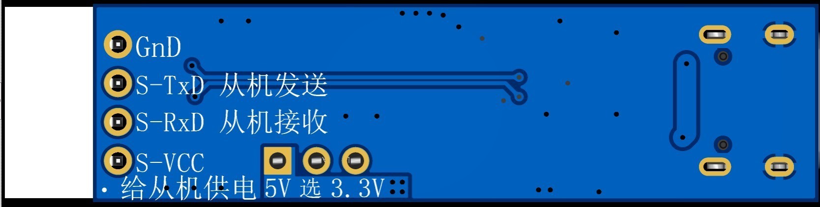

发表于 2024-7-4 11:04:08 | 显示全部楼层
学下丝印,正反能改的改下

发表于 2024-7-4 11:13:07 | 显示全部楼层
神*** 发表于 2024-7-4 11:04
学下丝印,正反能改的改下
没有问题

发表于 2024-7-4 11:19:29 | 显示全部楼层
学下丝印,正反能改的改下
有stc公司的logo吗
