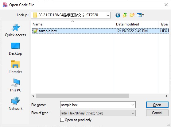

发表于 2024-6-1 00:16:13 | 显示全部楼层
这个是官方给的hex文件,时间都是去年的,肯定不会是我编译的。照样不行。哎。。。。

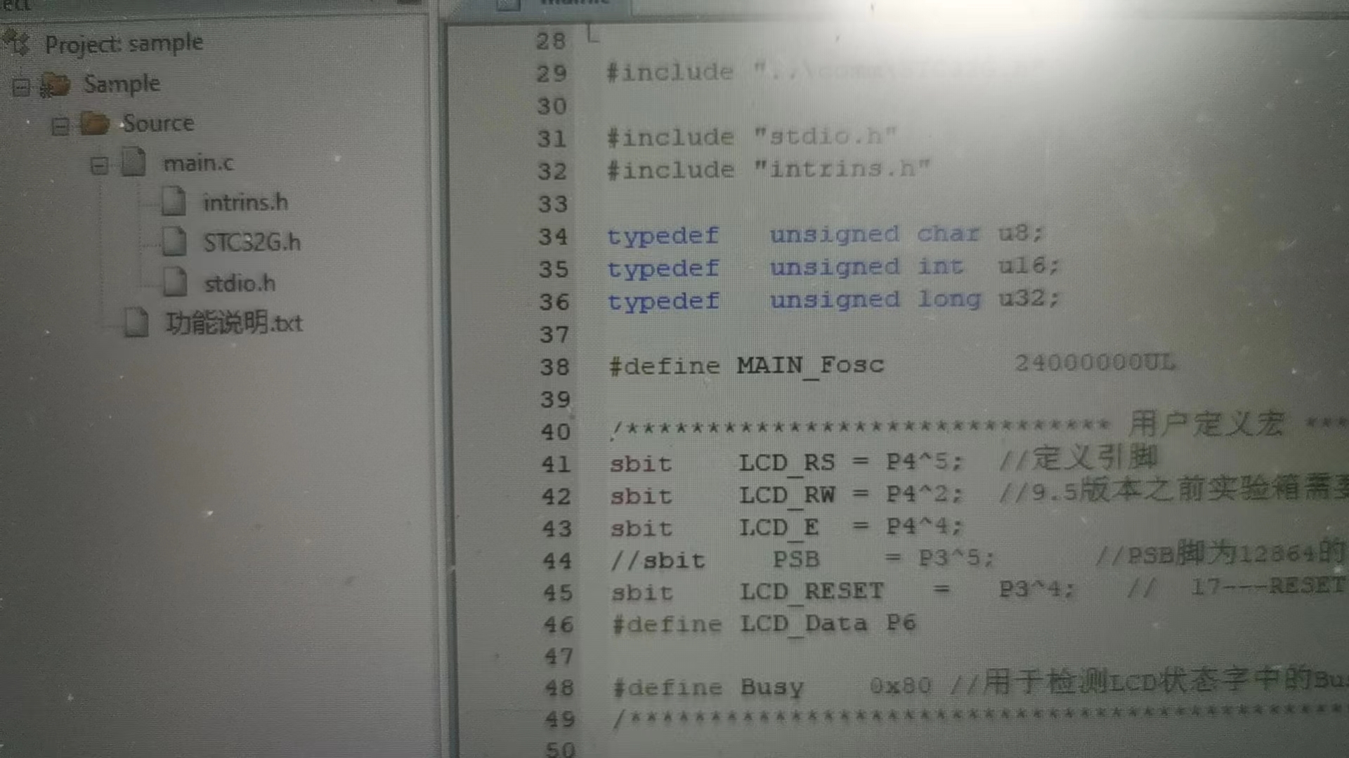

6325
发表于 2024-6-1 00:25:08 | 显示全部楼层
duro*** 发表于 2024-6-1 00:11
这个我肯定知道啊
你的PDIP40都没有P6哇。
你用的是P3的脚。其他的RS,RW,EN引脚都要和你的硬件对应啊。

发表于 2024-6-1 00:34:00 | 显示全部楼层
angm*** 发表于 2024-6-1 00:25
你的PDIP40都没有P6哇。
是这样的,44楼我用的是试验箱,不是我自己焊接的板子了。
1. 我自己焊接的板子,我用的是我修改的hex
2. 试验箱我用的是官方的hex,这个hex明显是去年编译的。
