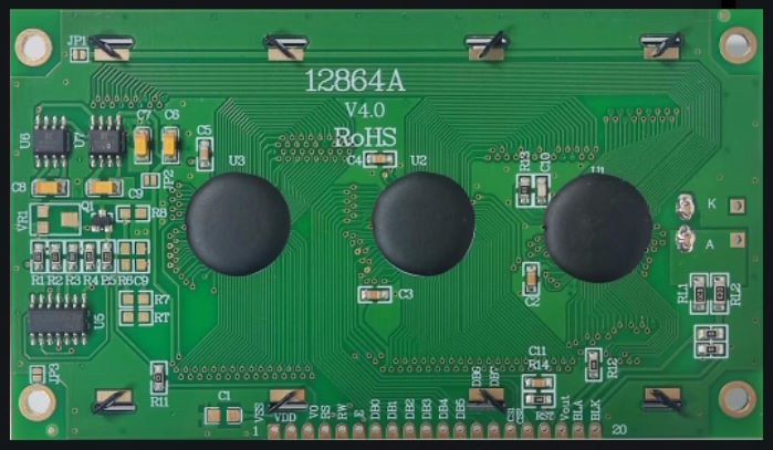

angm*** 发表于 2025-5-11 23:54
你的12864屏不是3V3。AI8051U实验箱是3V3的。
你从哪里看出来的呢?
https://www.stcaimcu.com/thread-8537-5-1.html
TB搜了下这个黄绿色的貌似都是5V的,有一款蓝色的是3.3V。  详情 回复 发表于 2025-5-12 08:52

发表于 2025-5-12 08:52:37 | 显示全部楼层
duro*** 发表于 2025-5-12 01:50
你从哪里看出来的呢?
3V3的12864屏多数长这样的。有升压芯片。

发表于 2025-5-12 08:52:59 | 显示全部楼层
你从哪里看出来的呢?

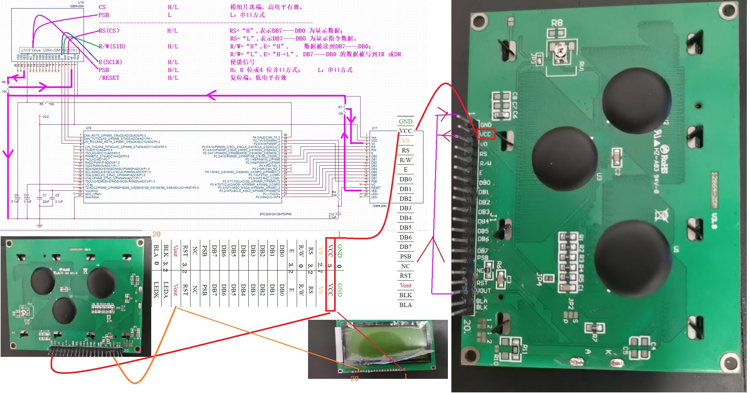

发表于 2025-5-12 23:08:40 | 显示全部楼层
哦哦,知道了。这幅图我标反了。

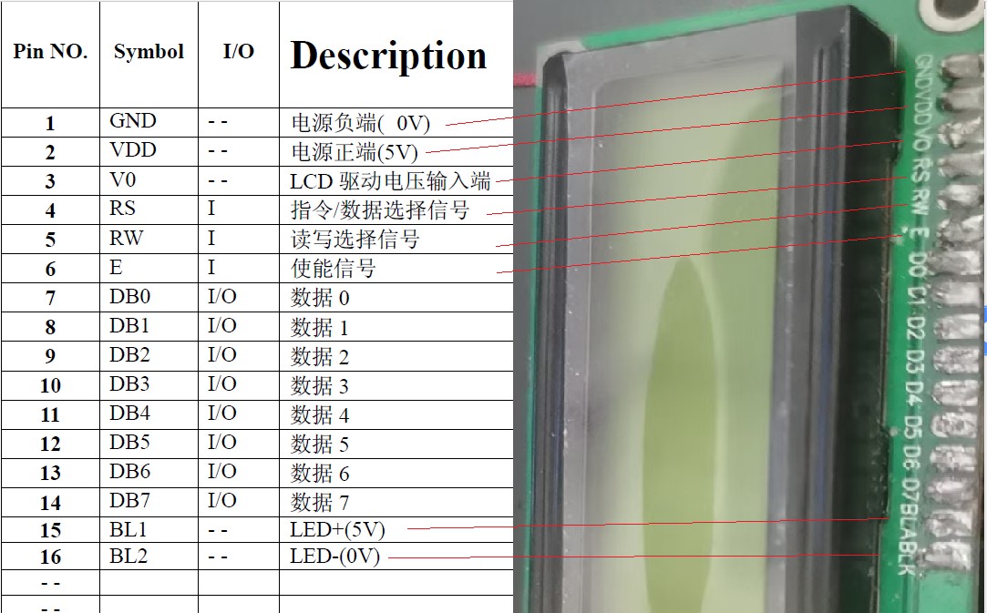

发表于 2025-5-12 23:09:24 | 显示全部楼层
好像一直复位导致的。
不要管下面这个1602的图片,这个是贴错了

发表于 2025-5-12 23:34:56 | 显示全部楼层
这幅图我标反了。

发表于 2025-5-13 11:39:38 | 显示全部楼层
duro*** 发表于 2025-5-12 23:08
哦哦,知道了。这幅图我标反了。
AI8051U实验箱是3V3的。 实验箱默认就是对的

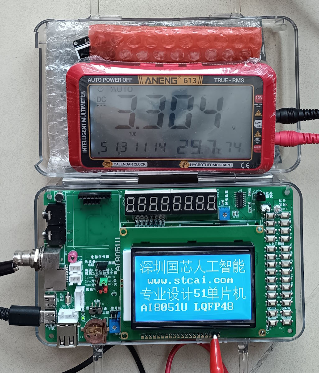

你的万用表真漂亮,上面还有时间,温度啊。
