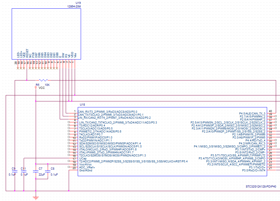

各位大佬,12864的说明手册里有个vee是-10V这个咋弄呢?

发表于 2024-5-24 13:25:03 | 显示全部楼层
duro*** 发表于 2024-5-24 12:24
太专业了,看不懂😅。我就是想知道,不接应该不影响使用吧?它是输出引脚,我不需要它输出什么啊。就算是 ...
不接会显示不正常的,是用于调整LCD偏压的,前面的回帖有电路参考。

发表于 2024-5-25 10:24:46 | 显示全部楼层
接个地和电源屏幕就能亮,其他线一律不接,屏幕中间一道线。

发表于 2024-5-25 11:19:12 | 显示全部楼层
LCD屏正常工作需要合适的偏置电压V0,根据LCD类型,有的需要负压,有的需要正压,通常利用外接电位器调节V0电压大小从而调节显示对比度.
LCD显示模块有的板载了负压产生电路,有的没有板载负压产生电路.
板载负压电路的屏,VEE脚向外输出负压,对比度调节电位器两端接VCC和VEE,抽头接V0;
没有板载负压电路的屏,需要外部负压产生电路把负压加到VEE脚,然后对比度调节电位器两端接VCC和VEE,抽头接V0;
判断LCD模块是否板载负压产生电路,有手册查手册,没手册的话,单独给显示模块VCC和GND供电,测量VEE脚和iGND之间电压,有负压输出的话,说明模块内置了负压电路.

发表于 2024-5-25 11:38:23 | 显示全部楼层
duro*** 发表于 2024-5-23 19:32
有可以看懂这幅图的吗?我看了还是不知道咋接。🥲
我手头的这款屏,这样接,调整电位器好像没有效果,所以干脆没接

发表于 2024-5-25 13:47:13 | 显示全部楼层
晓*** 发表于 2024-5-23 21:32
有些基于ST7920的屏幕模块背面自带调节电位器,可以用你这种接法,如果不带电位器就按三楼的接法。 ...
我接上了,我没有电位器,又怕万一烧掉了,就用了一个10欧的电阻接在了v0上。上电后屏幕上只有一道横线。
其实只接两根线屏幕都能启动了,一个GND ,一个VCC,也是只显示一个横线。

发表于 2024-5-25 13:54:54 | 显示全部楼层
最终的接法。不过很不幸。似乎不能用。屏幕只有一道线。
