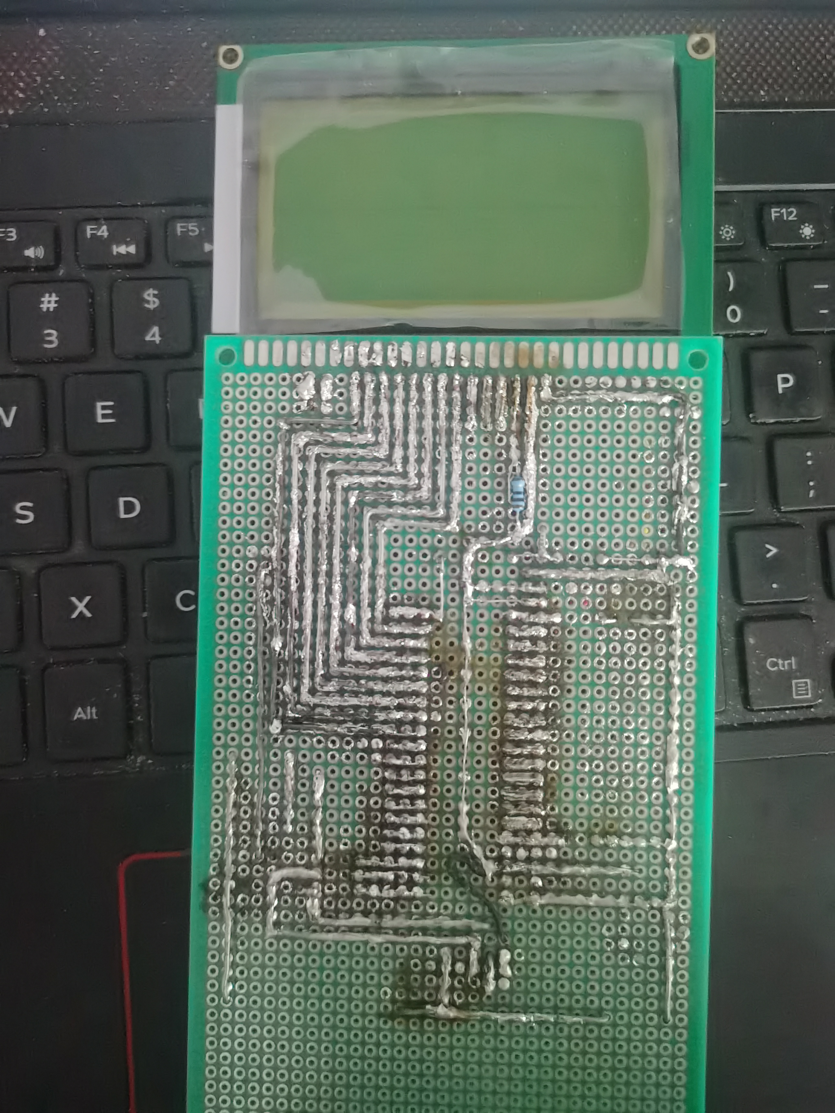

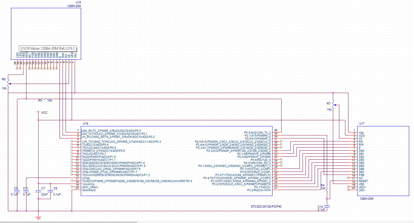

各位大佬,12864的说明手册里有个vee是-10V这个咋弄呢?

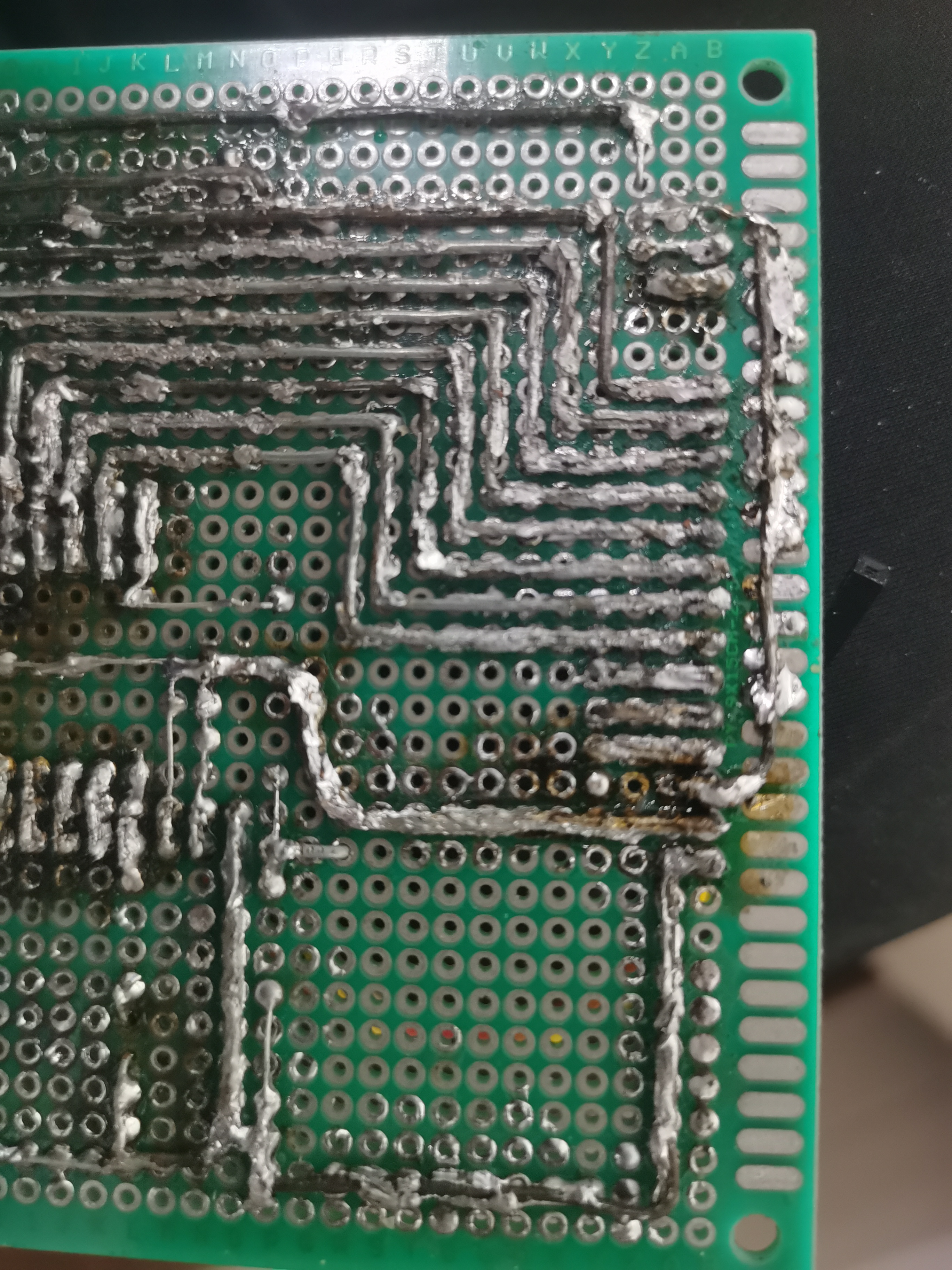

发表于 2024-5-30 21:17:16 | 显示全部楼层
不知道为什么,就是无法显示。用官方的程序改的,郁闷死了。好像和电位器也没关系。电位器已经焊接上了

发表于 2024-5-30 22:22:46 | 显示全部楼层
没显示可能是驱动程序不正常,没有打开显示允许位。先弄明白说明文档,驱动时序。

发表于 2024-5-30 23:21:18 来自手机 | 显示全部楼层
jxdaya123 发表于 2024-5-30 22:22
没显示可能是驱动程序不正常,没有打开显示允许位。先弄明白说明文档,驱动时序。 ...
我用官方代码在实验箱上也没显示。🥲

发表于 2024-5-30 23:40:03 | 显示全部楼层
驱动程序是对应硬件的来编写的,你的硬件和实验箱的不同,所以不可以直接用啊。

发表于 2024-5-31 17:28:59 来自手机 | 显示全部楼层
angmall 发表于 2024-5-30 23:40
驱动程序是对应硬件的来编写的,你的硬件和实验箱的不同,所以不可以直接用啊。 ...
硬件按道理说是一样的。st7920。目前原因还没找到。

发表于 2024-5-31 20:48:02 | 显示全部楼层
实验箱 用这个 定义引脚  这个要对。
sbit    LCD_RS = P4^5;  //定义引脚
sbit    LCD_RW = P4^2;  //9.5版本之前实验箱需要将P42与P44对调才能正常使用
sbit    LCD_E  = P4^4;
//sbit    PSB    = P3^5;      //PSB脚为12864的串、并通讯功能切换,我们使用8位并行接口,PSB=1
sbit    LCD_RESET   =   P3^4;   //  17---RESET  L-->Enable
#define LCD_Data P6
