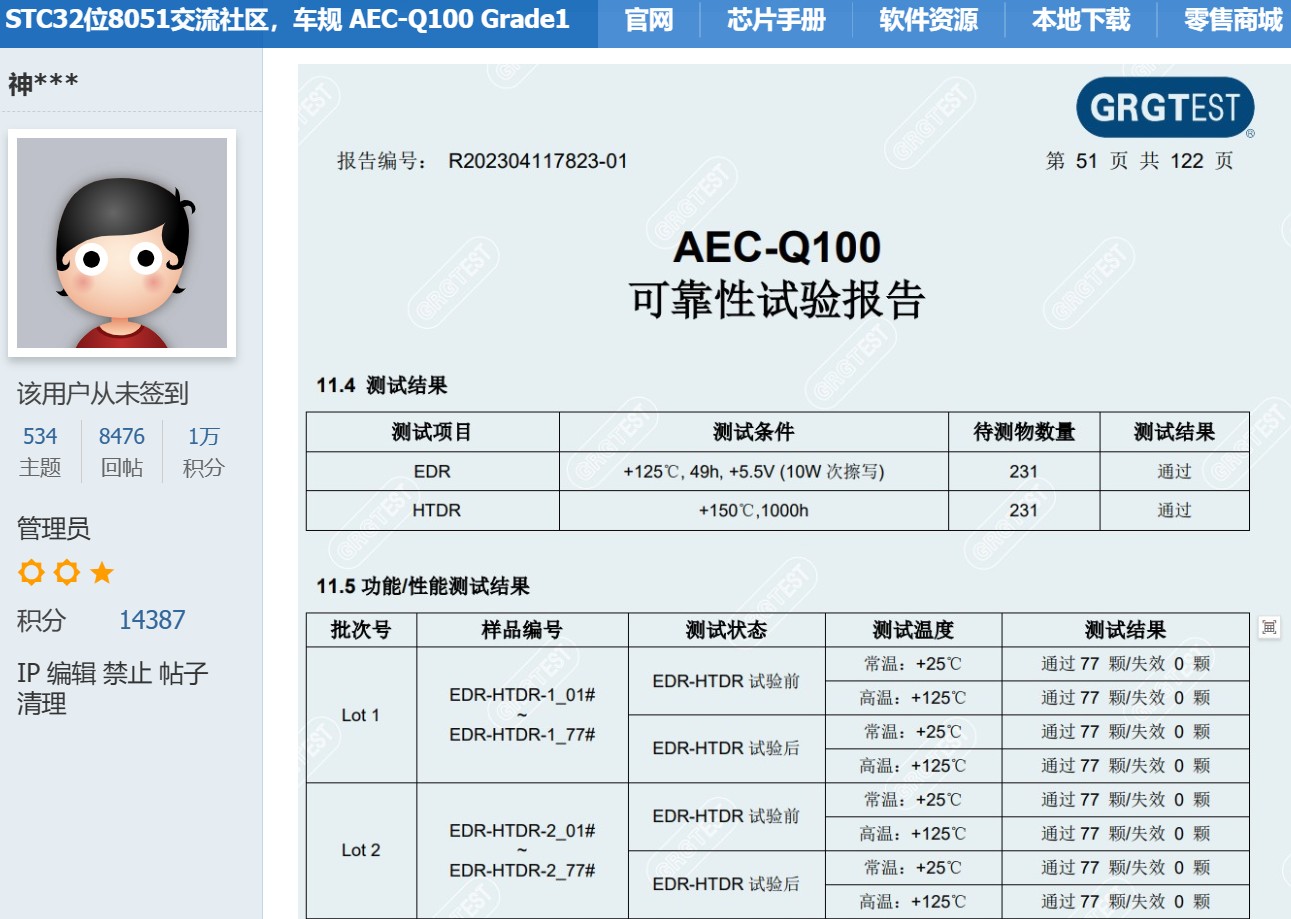

STC8H/STC32G的 DataFlash/EEPROM 是 10万次以上/25年@125度
对外只会宣称 DataFlash/EEPROM:10万次
以上/20年@125度
===这些都是晶圆级在炼丹炉中真金不怕火炼
         72小时@250度高温烘烤,不丢失数据才放到人间来溜达的
         仰天大笑出门去,我辈岂是蓬蒿人
如果是 25度,那就100年以上了
最后封装级 8小时@175度高温烘烤,都是成本 !!!
STC 为 您需要 高可靠的产品 保驾护航
车规 AEC-Q100 Grade1 认证 !STC32G12K128 已通过,-40度 ~ +125度 - CAN/Lin/CANOpen/已通过车规 AEC-Q100 Grade1(-40 ~ +125度) - 国芯论坛-STC全球32位8051爱好者互助交流社区 - STC全球32位8051爱好者互助交流社区 (stcaimcu.com)
