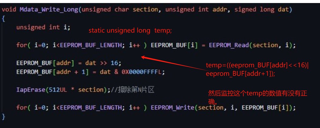

 楼主| 发表于 2024-3-6 15:23:12 来自手机 | 显示全部楼层
飞捷 发表于 2024-3-6 15:19
你是读EEPROM到BUF,然后再刷新BUF【ADDR】为次数,然后再把写入EEPROM,  这过程中,你一直在读BUF[ADDR ...
这是读取eeprom里面N个数据,改变其中要更改的数据再写入eeprom,因为擦除片区会全部置0xFF,所以其他不需要改的数据要先读出来,这里逻辑没问题

 楼主| 发表于 2024-3-6 15:26:23 来自手机 | 显示全部楼层
我数值每次+1就进了这个函数,进行了一次擦除写入,没毛病。

发表于 2024-3-6 16:42:55 | 显示全部楼层
fei*** 发表于 2024-3-6 15:23
这是读取eeprom里面N个数据,改变其中要更改的数据再写入eeprom,因为擦除片区会全部置0xFF,所以其他不 ...
监控这个temp才对

 楼主| 发表于 2024-3-6 17:13:30 | 显示全部楼层
飞*** 发表于 2024-3-6 16:42
监控这个temp才对
你没理解我的读写算法,我是拆成2个int存的,用函数Mdata_Read_Long读取的是同一个位置
