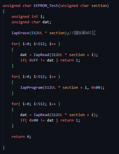

数据一直+1,一直写入,再读取判断,到现在900W次了都没挂,介绍不是说10W次吗,感觉这超的有点多了,还是说我的测试方式不对?
后续测试结果(样本目前就测了几次,仅供参考,测试代码在下面):
一个扇区擦除,单个数据(储存写入次数,4字节)写入上千万次没出问题。后续单字节写0x00有出现240w次就出错的情况。
一个扇区擦除,然后512字节都写入0x00,60w-120w之间就报错了(应该跟硬件体质有很大关系),出现偶尔出错的情况。
正规程序还是建议按官方说的10w次来规划吧,每个片区是独立的,不影响其他片区寿命。
可以做一下次数记录和出错标志,进行片区切换,可以做掉电保存,尽量避免程序运行中一直写。

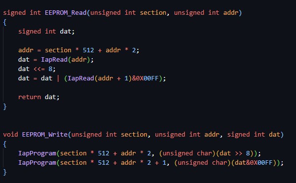

EEPROM底层是官方案例代码:
APP_Section上电固定值赋值为2
MEM_SUM_VAL直接define定义的0
改了个整个片区512字节写数据测试。

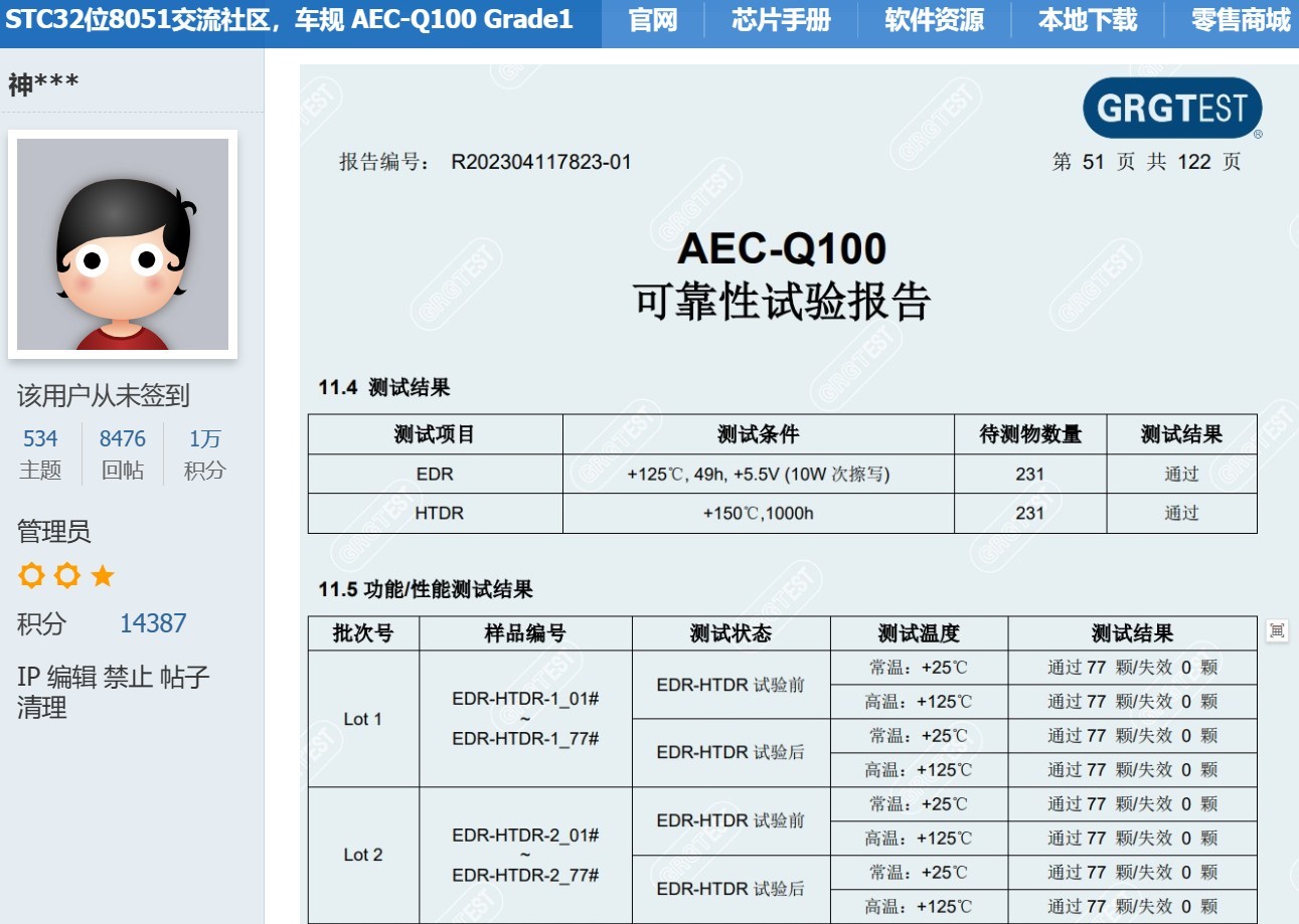

发表于 2024-3-8 14:09:57 | 显示全部楼层
STC8H/STC32G的 DataFlash/EEPROM 是 10万次以上/25年@125度
对外只会宣称 DataFlash/EEPROM:10万次
以上/20年@125度
===这些都是晶圆级在炼丹炉中真金不怕火炼
         72小时@250度高温烘烤,不丢失数据才放到人间来溜达的
         仰天大笑出门去,我辈岂是蓬蒿人
如果是 25度,那就100年以上了
最后封装级 8小时@175度高温烘烤,都是成本 !!!
STC 为 您需要 高可靠的产品 保驾护航
车规 AEC-Q100 Grade1 认证 !STC32G12K128 已通过,-40度 ~ +125度 - CAN/Lin/CANOpen/已通过车规 AEC-Q100 Grade1(-40 ~ +125度) - 国芯论坛-STC全球32位8051爱好者互助交流社区 - STC全球32位8051爱好者互助交流社区 (stcaimcu.com)

写入后应该擦除后再写,还要保证写的地方是同一个地址。 如果这些都没问题,那可能就是写入次数其实特别多  详情 回复 发表于 2024-3-5 19:15

发表于 2024-3-5 19:15:43 | 显示全部楼层
fei*** 发表于 2024-3-5 19:06
我也知道是这个道理,就是感觉超太多了,现在我想让他坏,测试程序功能,他现在还没坏我很难搞 ...

发表于 2024-3-5 20:29:31 | 显示全部楼层
是在同一个扇区写入吗?请公布一下测试方案和代码

发表于 2024-3-6 00:46:14 | 显示全部楼层
单纯的写没有意义,必须擦写交替循环才会磨损Flash

 楼主| 发表于 2024-3-6 01:11:21 来自手机 | 显示全部楼层
片区擦除了的,不擦除就写入的数据,再读出来对比数据也不会正确吧。
现在还挂着,已经500w次了。
