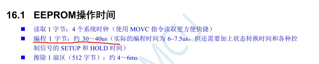

飞*** 发表于 2024-3-6 23:50
读一个字节是20US,所以读512个是20MS
24MHz时钟下,STC32读EEPROM用MOV指令是四个时钟周期,也就1/6us,20us怎么来的?
41
390
2170
2170
发表于 2024-3-7 08:35:58 | 显示全部楼层
21cns*** 发表于 2024-3-7 08:24
24MHz时钟下,STC32读EEPROM用MOV指令是四个时钟周期,也就1/6us,20us怎么来的? ...
擦除  6MS
写入一个40US  512*40=20MS
读取4个时钟
读一个字节是20US,所以读512个是20MS----------读一个字节是20US你算错了
41
390
2170
2170
发表于 2024-3-7 08:42:01 | 显示全部楼层
总之就是一个擦除,读取,写入一共得20多MS。
