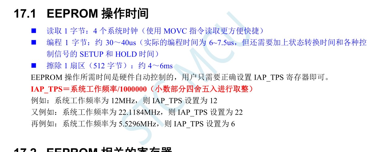

代码看了,主函数没有贴出来。你是1毫秒保存一次,读取一次,你得先查一下擦除一个片区需要多少时间?你的次数是哪里查出来的?
擦除一个扇区最快4毫秒,写一下字节40US,512字节就是20MS,一套下来25MS。所以你的次数起码得打折25份之一

你是读EEPROM到BUF,然后再刷新BUF【ADDR】为次数,然后再把写入EEPROM,  这过程中,你一直在读BUF[ADDR],   是次数,而不是从EEPROM的次数。
