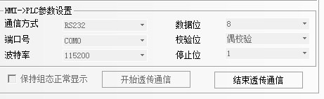

请问透传下载该使用那种方式?

要用STC-ISP下载需要注意两个事情
一个是下载用的是偶校验通讯,另一个是发送7F的时候另一边必须断电再上 ...

我现在设置成偶校验也不行,就卡在检测目标单片机这里了,单片机上有个电源按钮,重新上电也这样
那就是你这个透传系统是分包发送的,不是每个数据实时发送。 STC-ISP这边检测到数据返回超时了,就会一直握手  详情 回复 发表于 2024-2-29 09:54

透传状态下单独发送一串数据过来,用逻辑分析仪监测P30、P31的数据是对的,所以应该不是透传那边的事,感觉就是那个地方木有设置对

刚才我又实验了一下,当取下芯片时,我使用逻辑分析仪抓取透传功能过来的数据是7f,7f,7f,而使用U转串口出来的数据是0,0,0,

刚才我又实验了一下,当取下芯片时,我使用逻辑分析仪抓取透传功能过来的数据是7f,7f,7f,而使用U转串口出来的数据是0,0,0,都是使用STCISP下载,只是使用了不同串口号,真实串口点下载后重新上电可以下载

请教一下,我做透传的话,stc单片机里面是不是也得有程序配合?还是说一个空白芯片也行?
如果你的透传速度足够的话,是可以空白芯片下载的。 比如上面通过蓝牙实现的无线下载,就是可以不用更改程序就能下载。 如果你的透传实时性不大好,就只能在单片机内部进行程序配合了  详情 回复 发表于 2024-10-24 10:37
