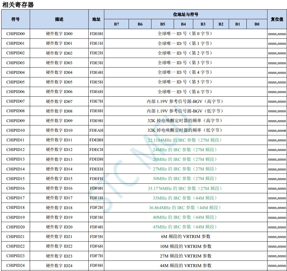

神*** 发表于 2024-2-13 17:50
STC8H全系列你都可以自己用户程序区设置为 24MHz,
要自己用户程序区设置其他频率,早期的有点麻烦,有CHIPI ...
我现在工程里面用的是stc8a8k64d4的

发表于 2024-2-13 18:44:47 | 显示全部楼层
21cns*** 发表于 2024-2-13 18:13
有没有觉得神农鼎就是个机器人?
感觉有时候答非所问
是你不懂,而我想的超前,提示你重点在哪
===你如何设置时钟频率,普通用户想不到这核心
865
25122
发表于 2024-2-13 18:47:23 | 显示全部楼层
STC8/STC32, 除了设置时钟频率,基本 ISP 协议开源了,你想咋用就咋用
===我提醒下楼主如何掌握这个核心技术

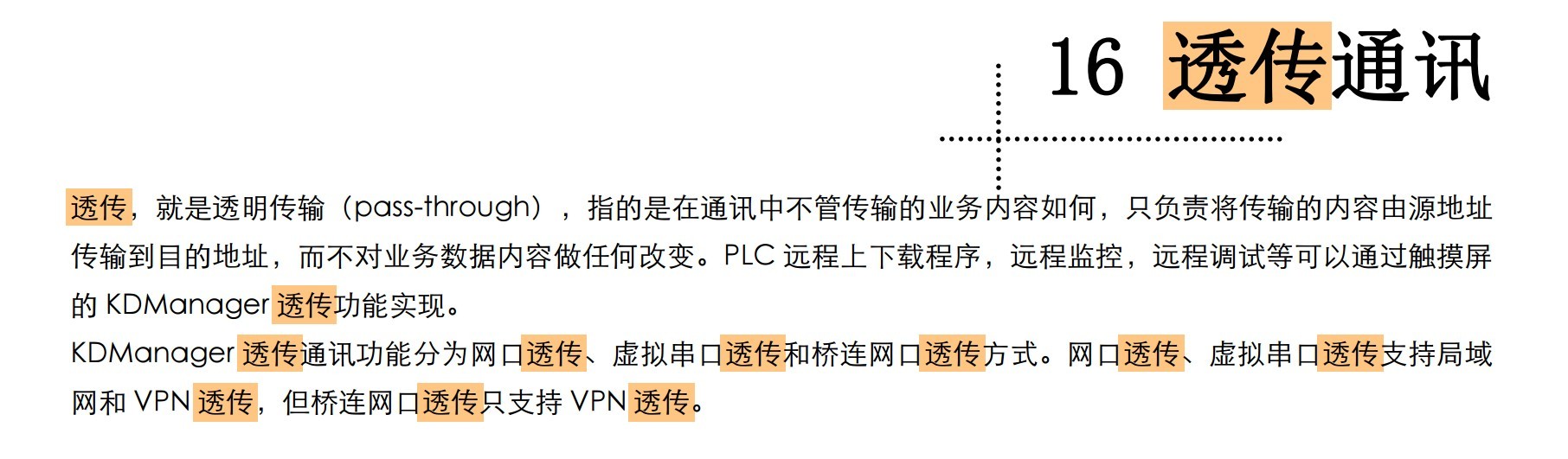

发表于 2024-2-14 00:10:35 | 显示全部楼层
什么叫做透传

 楼主| 发表于 2024-2-14 19:41:47 | 显示全部楼层
这样的

发表于 2024-2-14 20:01:46 | 显示全部楼层
STC8/STC32 的下载:
1,硬件 USB-HID 下载,他咋透传 ?         目前都是电脑USB
2,软件模拟 USB-SCAN 下载,他咋透传 ?
目前都是电脑USB
3,  硬件串口或软件模拟串口下载
=== 一般默认:【初始握手 2400bps, 握手成功后改成 115200bps】, 他咋透传 ?
=== 这个硬件串口下载,可以简单的 最高=最低都是 9600bps 来解决
再延伸到不用 STC的电脑端的 STC-ISP 软件,那现在 STC8/STC32的下载协议是基本都公开了
===也可以不用 STC-ISP 下载
