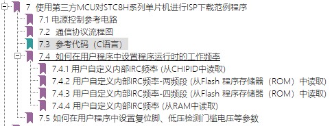

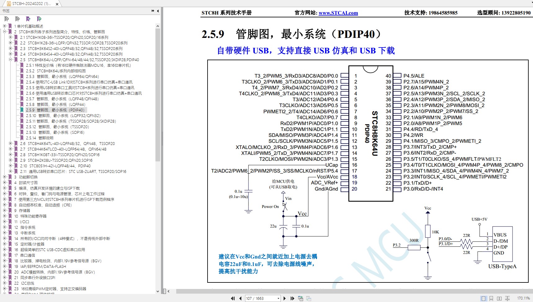

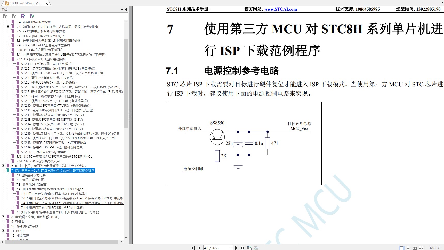

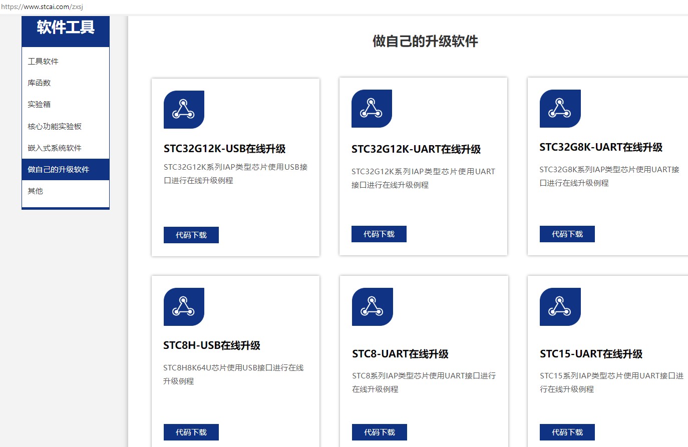

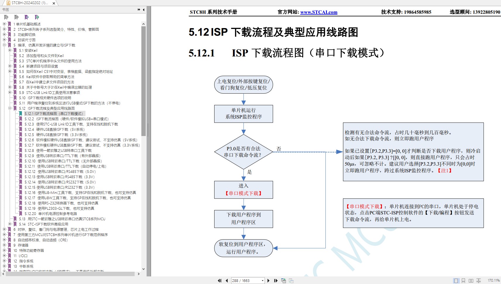

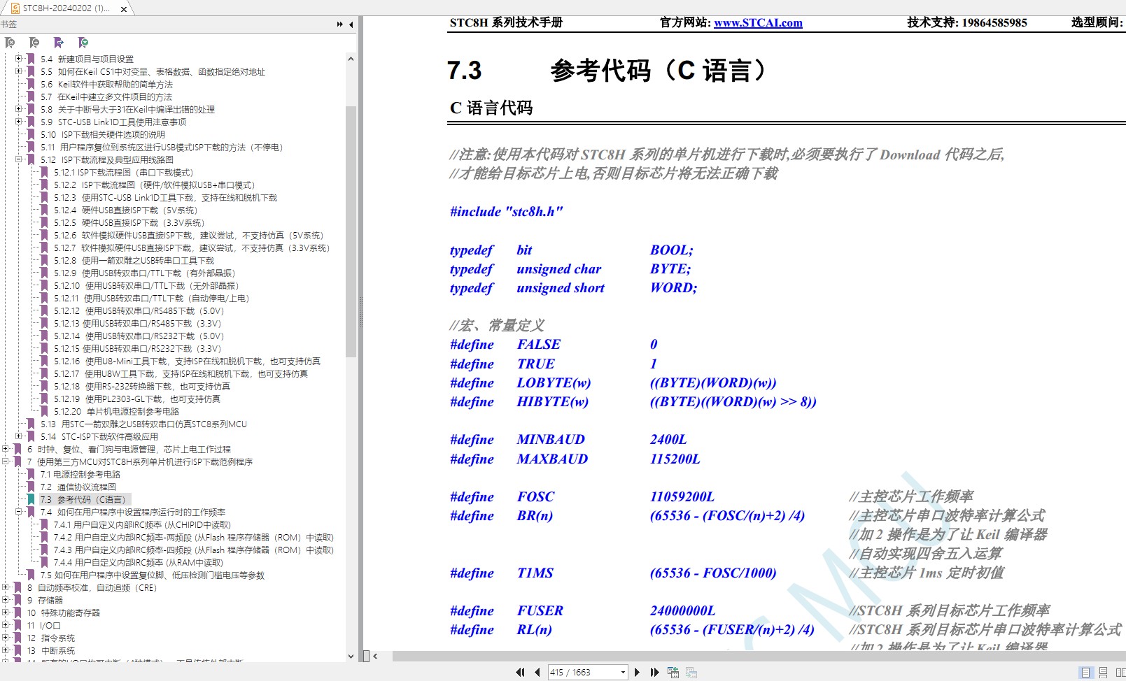

是使用第三方下载还是串口下载还是其它?请各位用过的大虾指点下,另外ISp软件上没有第三方下载的例程,能否下一个版本添加上?

蓝牙、wifi透传下载的透传指的就是串口,串口数据承载在蓝牙或wifi连接上,所以单片机上ISP实现和电脑端程序不变。
唯一的区别是蓝牙、wifi透传芯片或模块的波特率通过AT命令设置后是固定的,所以在电脑端STC-ISP等下载程序中要设置最大波特率和最小波特率都为透传模块设置的波特率。
