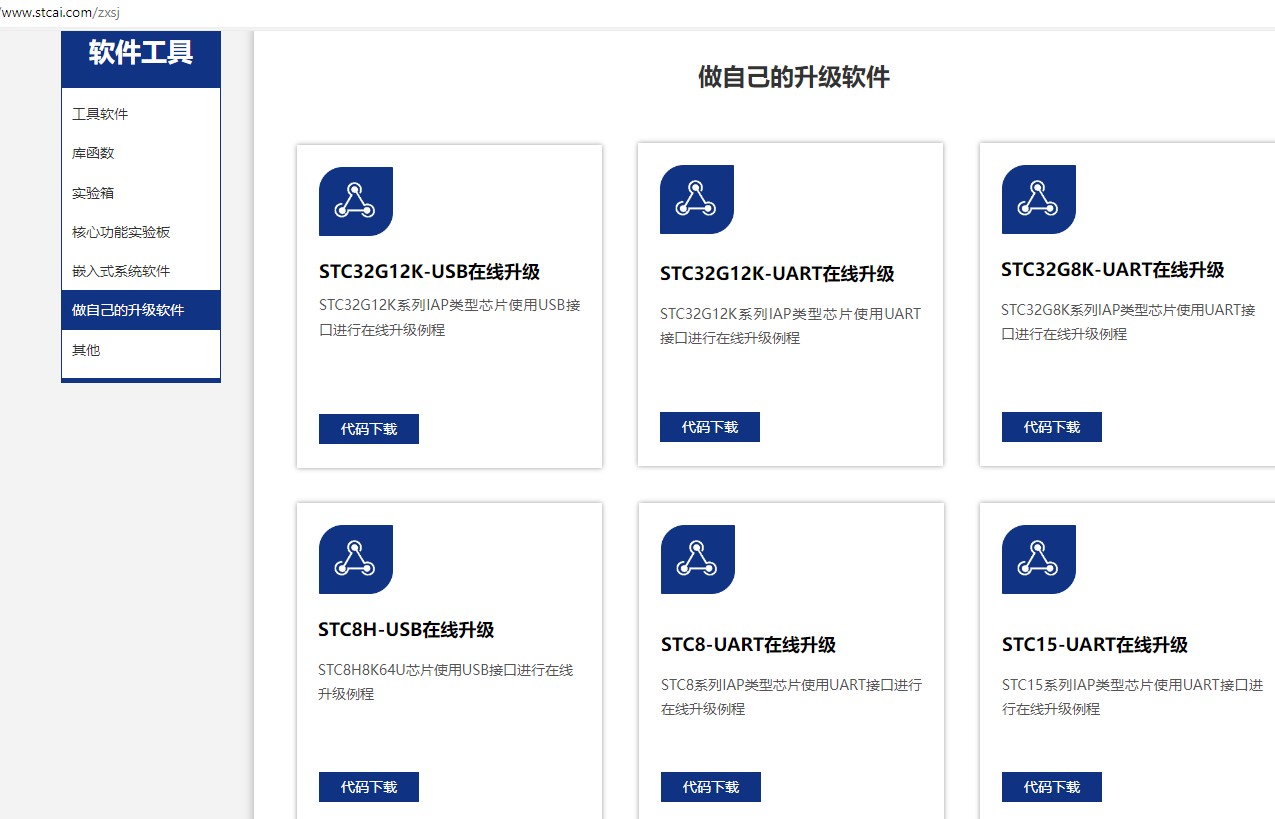

用非我们的传统手段去透传下载,我建议根据我们的通信协议
===重新实现你自己的电脑端的 ISP 软件最稳定
或者将用户区的程序设置为可以修改,自己实现在用户区收到外部的信号,
就跑自己的升级程序,下面是参考程序,你可以自己修改
www.stcai.com/zxsj

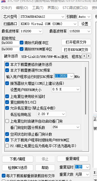

 楼主| 发表于 2024-2-28 16:05:22 | 显示全部楼层
21cns*** 发表于 2024-2-13 13:09
蓝牙、wifi透传下载的透传指的就是串口,串口数据承载在蓝牙或wifi连接上,所以单片机上ISP实现和电脑端程 ...
我现在透传用逻辑分析仪抓取数据就看见7f,7f,ISP软件就卡在那里了,请问还需要那里配置吗?

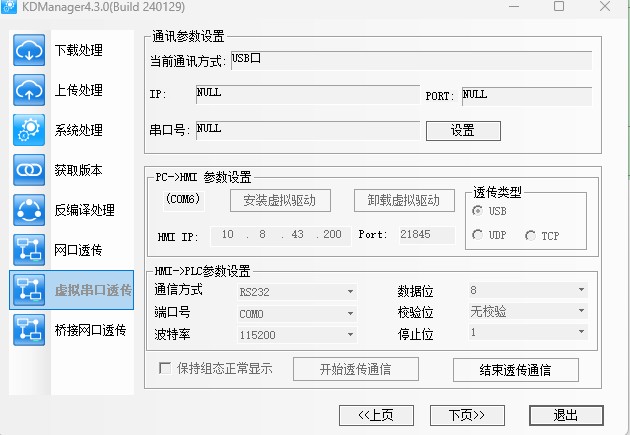

 楼主| 发表于 2024-2-28 16:19:27 | 显示全部楼层
21cns*** 发表于 2024-2-28 16:08
把你的硬件型号、连接、配置等发一下。
是这样的
63
2165
3431
3431
 楼主| 发表于 2024-2-28 16:21:07 | 显示全部楼层
把你的硬件型号、连接、配置等发一下。
我单独用串口发送一串数据,在P30、P31处监测逻辑分析仪数据是对的,所以硬件接线应该没有什么问题
要用STC-ISP下载需要注意两个事情 一个是下载用的是偶校验通讯,另一个是发送7F的时候另一边必须断电再上电进入ISP下载模式(或者参考不断电下载程序里面进入ISP也行)  详情 回复 发表于 2024-2-28 16:32

 楼主| 发表于 2024-2-28 16:29:31 | 显示全部楼层
21cns*** 发表于 2024-2-28 16:28
蓝牙模块用的哪个?
设置内容呢?
蓝牙模块要设置偶校验
我没有用蓝牙模块,我是用的触摸屏的透传功能

发表于 2024-2-28 16:32:06 | 显示全部楼层
jw*** 发表于 2024-2-28 16:21
我单独用串口发送一串数据,在P30、P31处监测逻辑分析仪数据是对的,所以硬件接线应该没有什么问题 ...
要用STC-ISP下载需要注意两个事情

发表于 2024-2-28 16:34:03 | 显示全部楼层
不管什么透传(蓝牙、wifi、以太网、射频)都需要设置偶校验。因为MCU的ISP程序和PC的STC-ISP程序都是默认偶校验。
