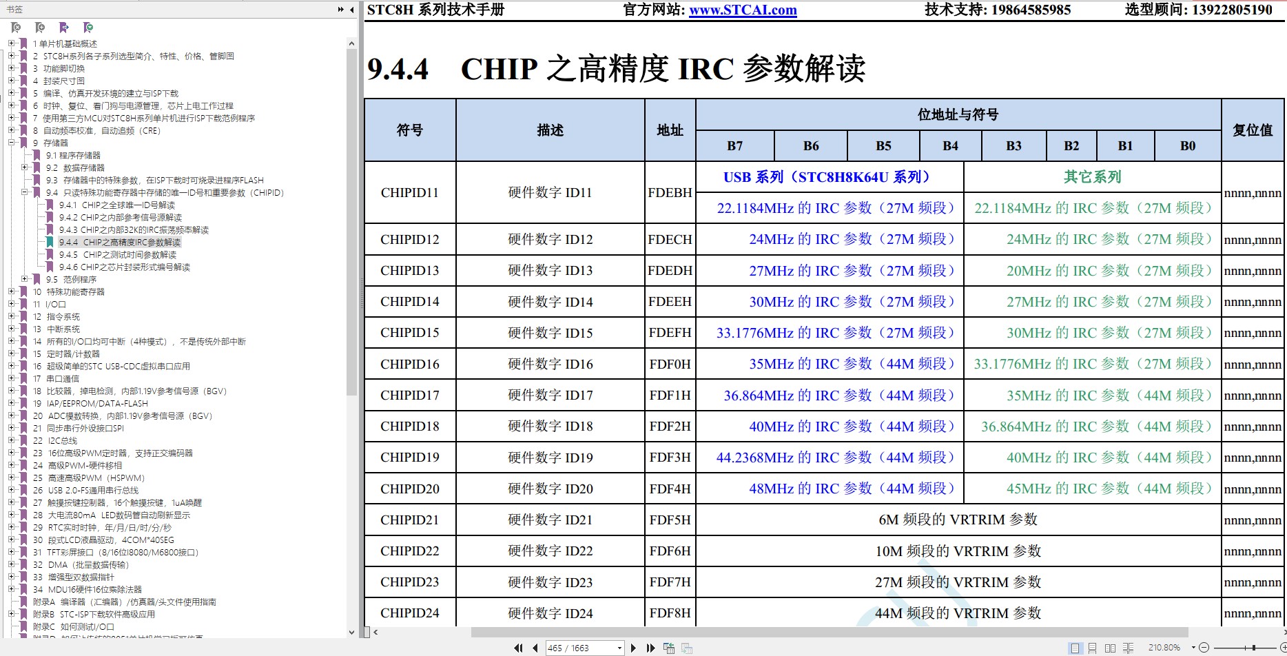

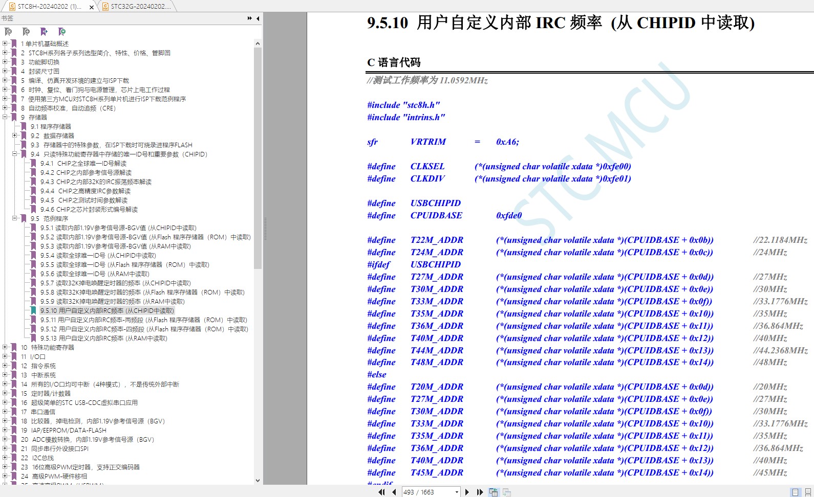

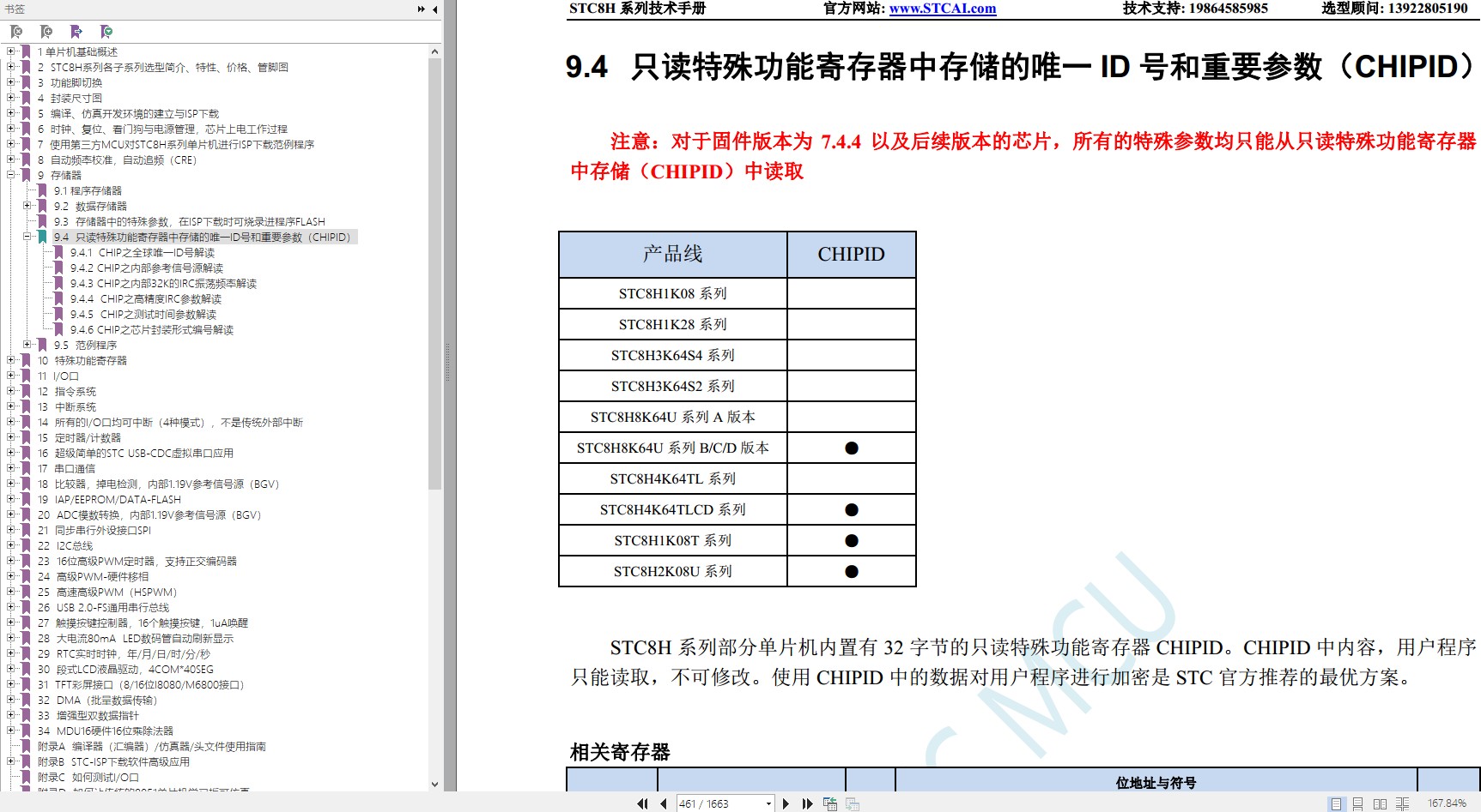

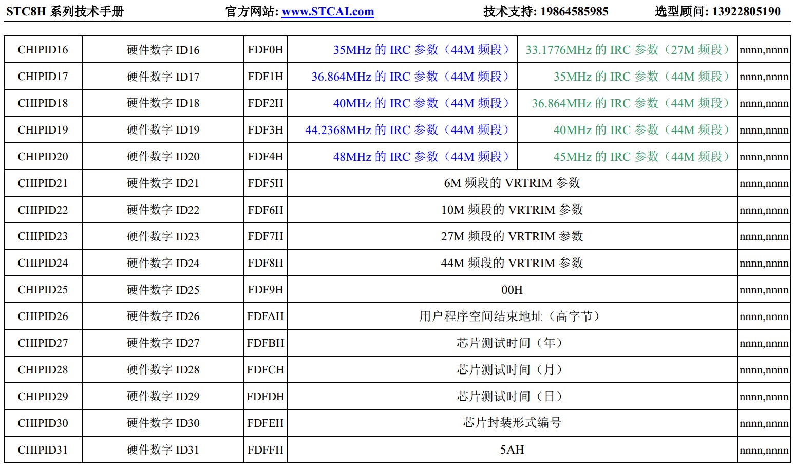

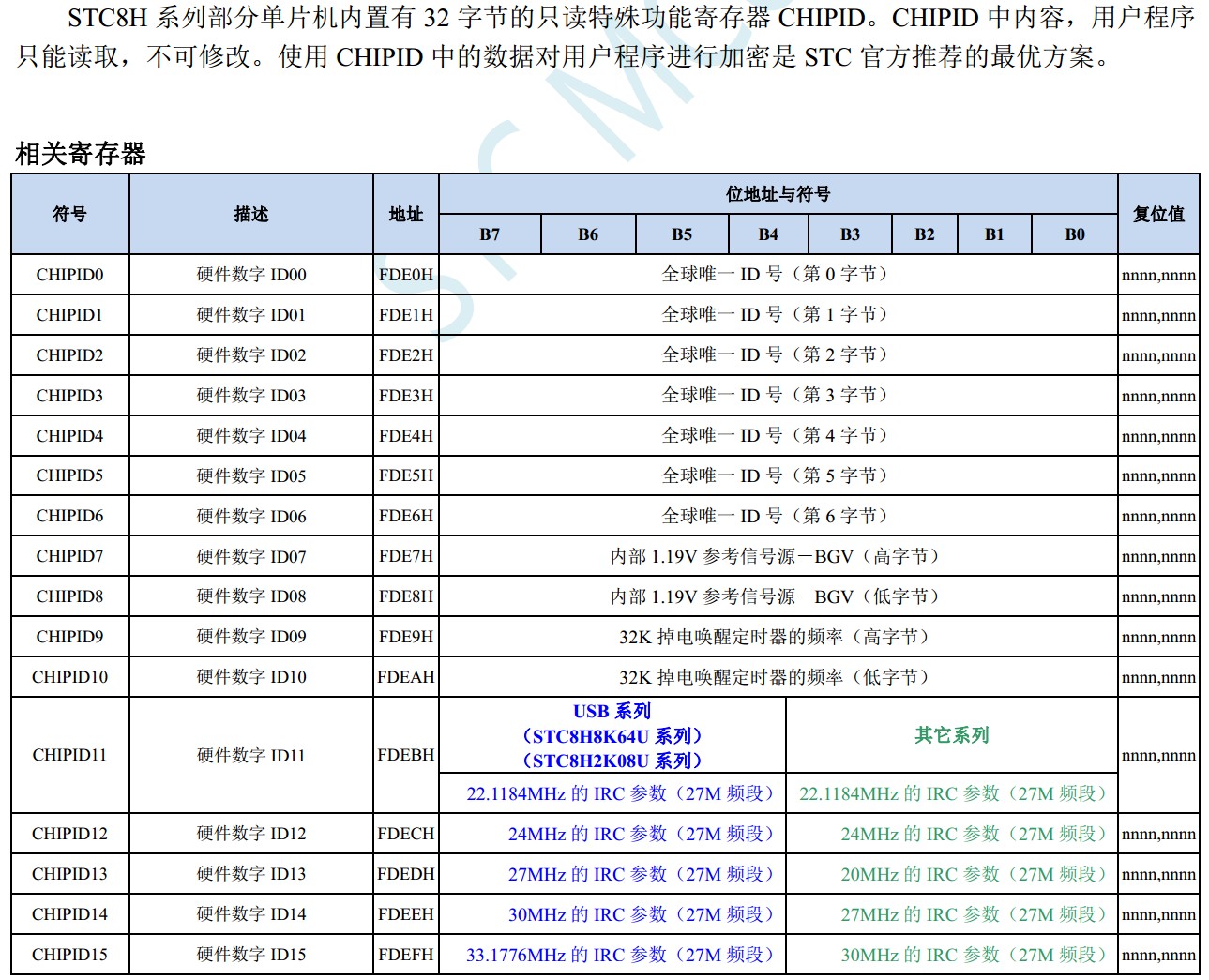

发表于 2024-2-13 17:50:56 | 显示全部楼层
STC8H全系列你都可以自己用户程序区设置为 24MHz,
要自己用户程序区设置其他频率,早期的有点麻烦,有CHIPID的设置起来比较方便

发表于 2024-2-13 17:52:49 | 显示全部楼层
865
25122
发表于 2024-2-13 17:53:29 | 显示全部楼层
865
25122
发表于 2024-2-13 17:55:10 | 显示全部楼层
865
25122
发表于 2024-2-13 17:56:40 | 显示全部楼层
22.1184MHz, 内部再 2分频,就是 11.0592MHz
