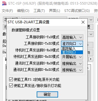

发表于 2023-11-19 11:24:20 | 显示全部楼层
mo*** 发表于 2023-11-19 11:19
那如一箭双雕之USB转双串口测试板的S-RXD2和S-TXD2接其它设备,要怎么样设置,才能避免多发出00? ...
没有多发,是要避免连接的双方不发送时全是高阻输入的浮空
===我们那个板配合默认的程序是有上拉的
===你用户板打开串口前,先将接受脚的内部上拉打开并延时1mS,再打开串口
        或你用户板外部直接加10K上拉
P3.3是强推挽输出,所以有微弱的上拉

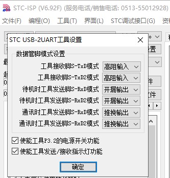

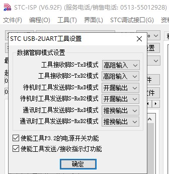

发表于 2023-11-19 11:28:05 | 显示全部楼层
我用一箭双雕之USB转双串口板测试,
短接S-RXD2和S-TXD2,
或短接S-RXD和S-TXD,也都会多00。
如果不是多发,那怎么能消除这种状况?

发表于 2023-11-19 11:47:11 | 显示全部楼层
神*** 发表于 2023-11-19 11:34
已有上拉,测试过5V, 不会
我硬件的电路,会出现00,要怎么消除?能通过软件配置解决吗?

20076
发表于 2023-11-19 11:53:16 | 显示全部楼层
  • 打卡总天数:540
  • 最近打卡:2025-10-27 10:00:37
98
1660
1660
发表于 2023-11-19 12:14:15 | 显示全部楼层
可以了,谢谢!
