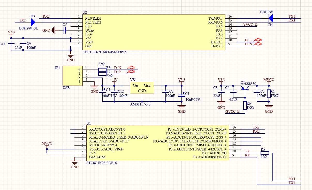

下图 Q1是啥 ? R6是啥 ?  C6用4.7uF

发表于 2023-11-14 16:52:57 | 显示全部楼层
mo*** 发表于 2023-11-14 16:50
补一下一些器件参数
改如下参数,补强电源
C5/C1==> 22uF
R2==> 22uF, 由电阻改电容
===被下载程序的MCU电源环境太恶劣了

发表于 2023-11-14 16:55:19 | 显示全部楼层
本来焊STC8H1K08-36I-SOP16芯片的,后来有问题,拆焊了STC8G1K08-SOP16。
改如下参数,补强电源 C5/C1==> 22uF R2==> 22uF, 由电阻改电容 ===被下载程序的MCU电源环境太恶劣了  发表于 2023-11-14 16:56

发表于 2023-11-14 17:02:29 | 显示全部楼层
OK,电源这块我修改一下再验证看看。

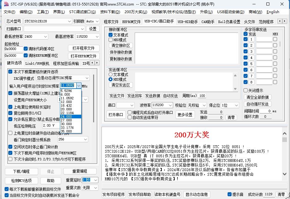

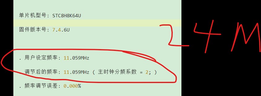

发表于 2023-11-14 17:38:02 | 显示全部楼层
今天用8h制作一箭双雕,遇到同样的现象。
后查明是制作一箭双雕时 IRC频率选错了

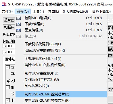

发表于 2023-11-14 17:54:27 | 显示全部楼层
用这个制作
是用这个制作的。 但仍需在 硬件选项指定正确的 IRC频率24M(默认时11.0592,我就是忘记改了) [attachimg]26843[/attachimg]  详情 回复 发表于 2023-11-14 19:01
  • 打卡总天数:220
  • 最近打卡:2025-10-27 10:04:11
791
20076

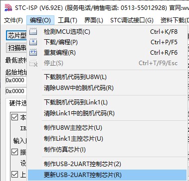

发表于 2023-11-14 18:01:56 | 显示全部楼层
1,电源加强
2,我们程序要再补强下,可能有哪考虑不周的地方,
     我们明天升级 STC-ISP V6.92E 到 STC-ISP V6.92F 来解决我们考虑不周的地方
到时大家在上电的情况下选择这个【更新】就行了
指 已有上面那个制作按钮制作过的 【STC USB-2UART】芯片可直接升级
不需要再 【P3.2按键接地 + 重新上电】

发表于 2023-11-14 19:01:27 | 显示全部楼层
是用这个制作的。
