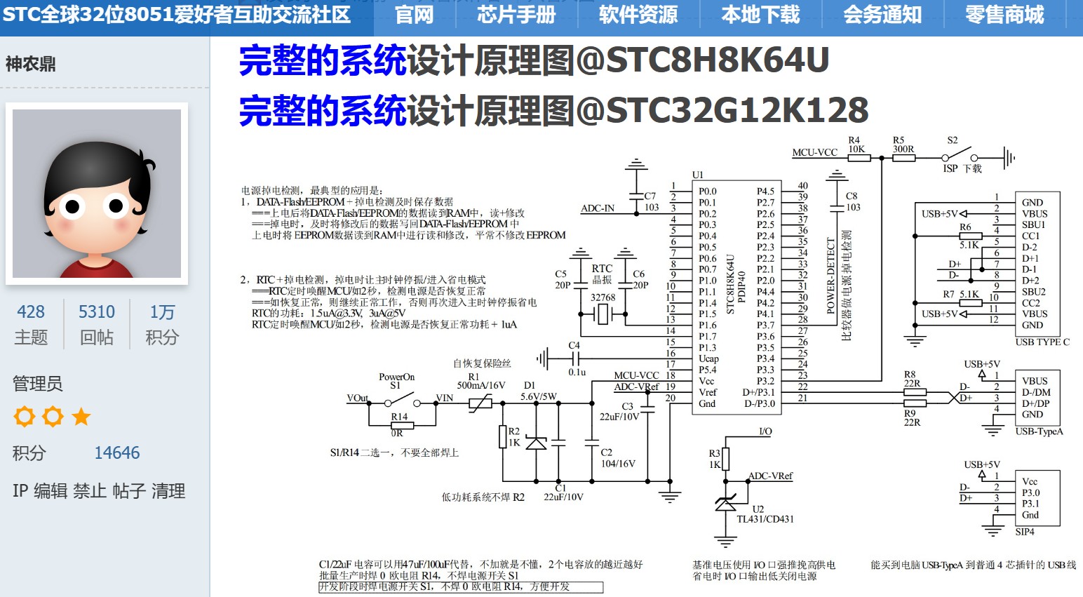

发表于 2023-11-14 20:48:24 | 显示全部楼层
看看正规的电源设计
https://www.stcaimcu.com/forum.p ... d&tid=5025#lastpost
或者

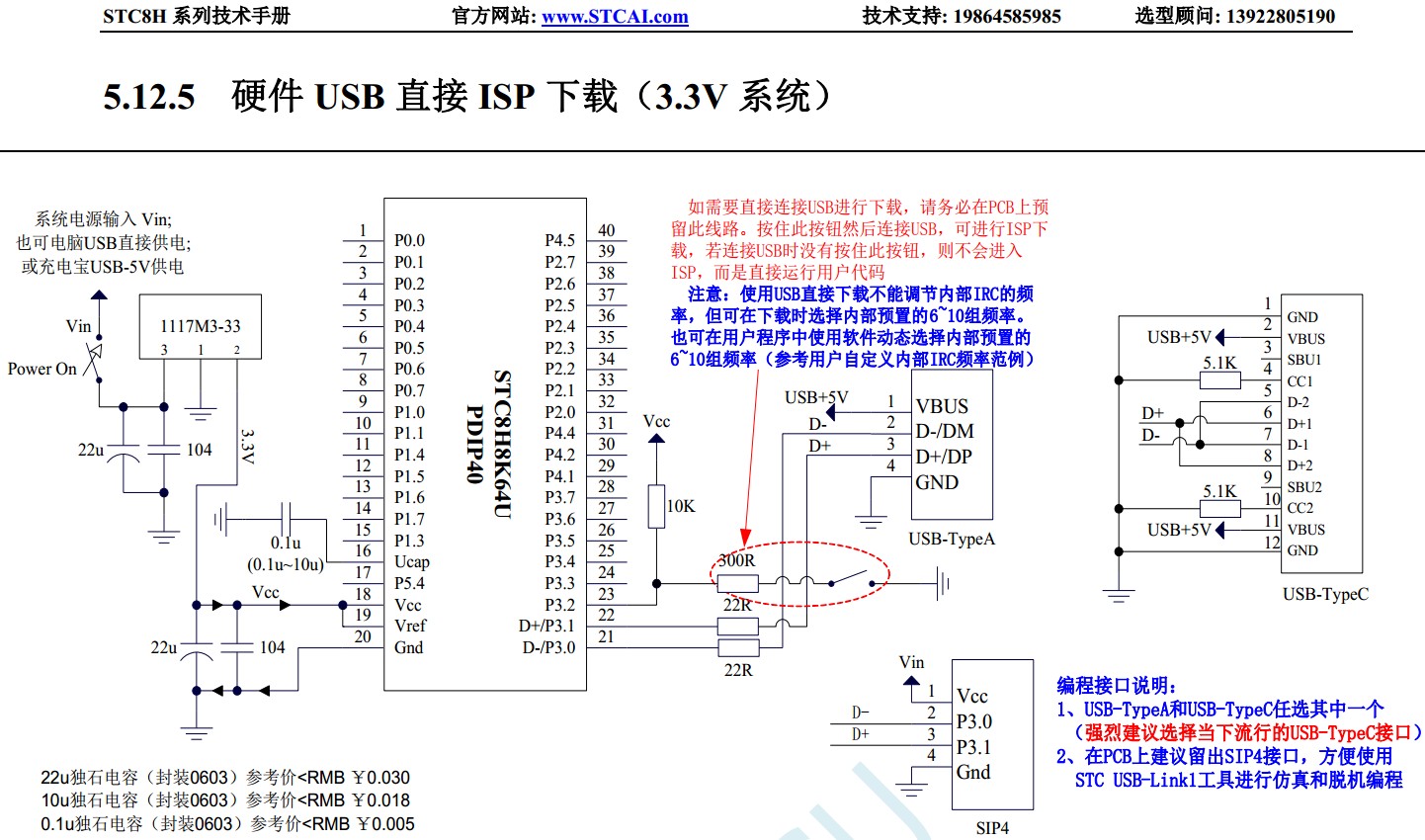

 楼主| 发表于 2023-11-14 20:56:15 | 显示全部楼层
神*** 发表于 2023-11-14 20:48
看看正规的电源设计
我电路后面还要加模块,串口电平是3.3V,所以STC双串口芯片和STC8G/H芯片要用3.3V。那么3.3V电源用图片这个,对吧,我是5V电源输入,用XL1509-3.3电源芯片有没问题?

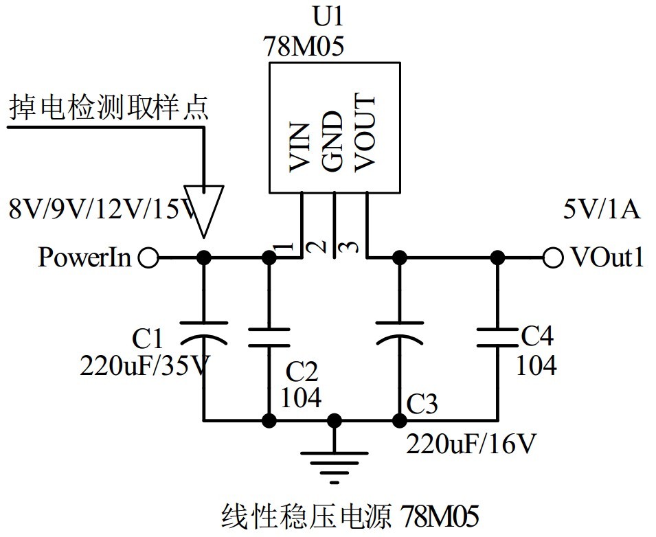

发表于 2023-11-14 21:14:54 | 显示全部楼层
你原始的电源是 电容不够;
我发的电源系统是大系统设计;
你参照下面加电容就行了

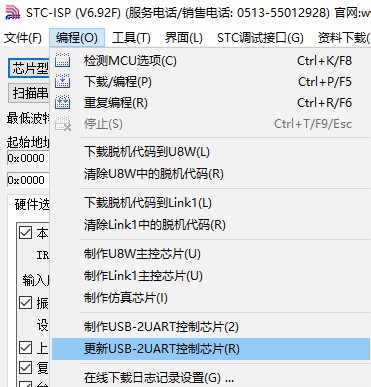

发表于 2023-11-15 19:31:44 | 显示全部楼层
STC-ISP V6.92F 版本 发布
www.stcmcudata.com/STCISP/stc-isp-15xx-v6.92F.zipVer6.92F
(2023-11-15)
1. 下载新版本软件后增加自动打开提示
2. 功能脚切换配置工具增加单片机系列选择选项
3. 增强FFT绘图工具功能
===(增加界面放大功能)
===(增加x坐标自定义刻度大小功能)
===(频率点数增加支持64点和32点)
4. 增加传输WAVE数据的调试界面
5. 升级USB-2UART控制芯片代码
===(解决无晶振模式下会出现超时的问题)
106
2029
2029
 楼主| 发表于 2023-11-15 21:18:47 | 显示全部楼层
(2023-11-15)
已升级,功能正常,谢谢!

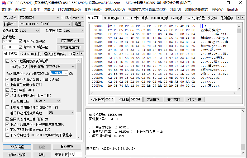

发表于 2023-11-15 22:22:47 | 显示全部楼层
mo*** 发表于 2023-11-15 21:18
已升级,功能正常,谢谢!
用【最低/2400bps, 最高6Mbps】 下载测试下

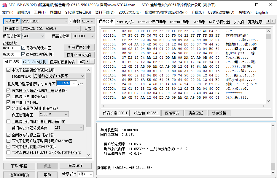

 楼主| 发表于 2023-11-15 23:13:30 | 显示全部楼层
最低2400和最高1000000都可以。
