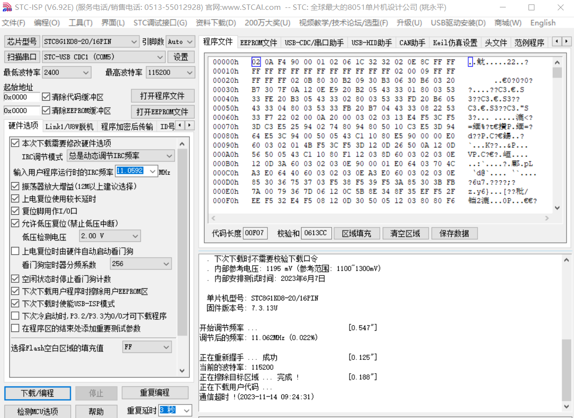

STC USB-2UART-45I-SOP16只能2400下载,其他波特失败,不知道是什么原因

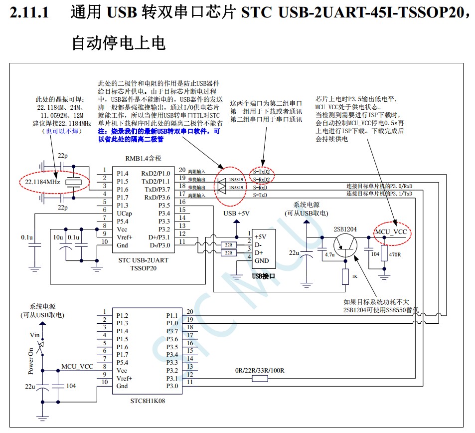

【一箭双雕之USB转双串口】-STC8H8K64U, 自动下载器-自动停电/上电
实现了USB转双串口自己短距离 10M bps 互相通信,测试超级稳定 !
对 STC8G1K08A-36I-DIP8, 1.5M / 2M / 3M / 6M bps 烧录成功,速度很快很顺畅
【最低2400bps, 最高 6M bps】   ISP-烧录 成功
【最低2400bps, 最高 3M bps】   ISP-烧录 成功
【最低2400bps, 最高 2M bps】   ISP-烧录 成功
【最低2400bps, 最高 1.5M bps】ISP-烧录 成功

【一箭双雕之USB转双串口】,有外部晶振是可以的
在请江苏寄【SOP16-无外部晶振管脚】芯片到深圳分析下

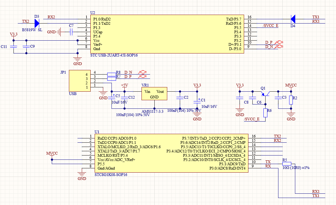

请将您实际的原理图发上来,我们分析下
  • 打卡总天数:540
  • 最近打卡:2025-10-27 10:00:37
98
1660
1660
发表于 2023-11-14 10:06:05 | 显示全部楼层
用的是标准的电路,一模一样。
还是将你实际的原理图的PDF发上来,我们分析下,基本没见过一模一样的  详情 回复 发表于 2023-11-14 10:21

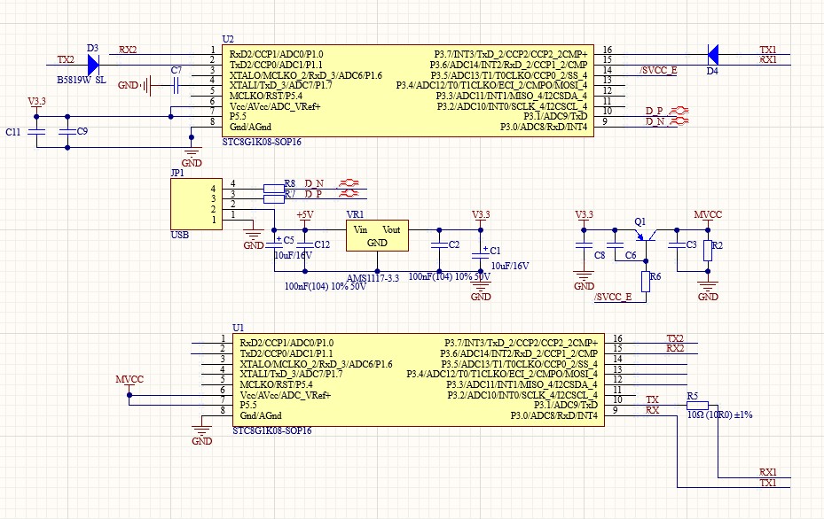

发表于 2023-11-14 10:30:53 | 显示全部楼层
更新了电路
你原理图是错的,你的目标芯片是STC8G1K08-36I-SOP16, 但【STC USB-2UART-45I-SOP16】的管脚图/原理图和 STC8G1K08-36I-SOP16是不一样的  详情 回复 发表于 2023-11-14 14:52
