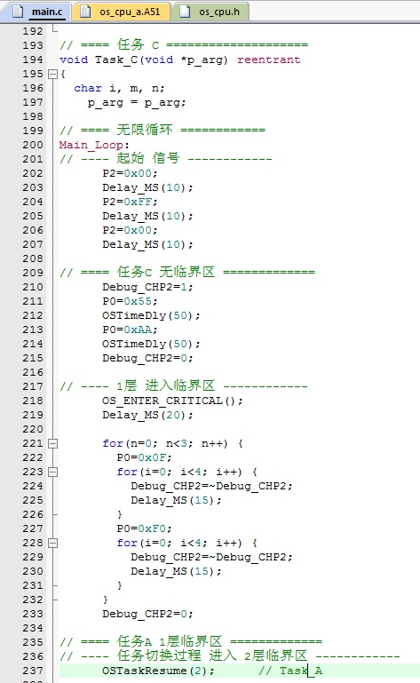

(5)任务C主循环的第一个部分的程序如下:
其中第201到207行时每个验证周期的起始信号,在P2端口的所有通道上产生一个10毫秒的正脉冲,见上面“图1 逻辑分析仪信号图
”的开始部分。
第210行到215行P0端口的LED灯左右闪烁,并只在通道2上产生一个100毫秒的正脉冲。由于这个时候没有进入临界区保护,从图1上可以看到通道0和通道6都有连续的中断信号。
(6)任务C从第218行开始进入临界区保护,对应图1中的小旗子1,从这个时候开始通道0和通道6都没有有中断信号,说明确实已经进入了临界区保护。然后第221行到233行,任务C在通道2上产生30毫秒周期方波信号。然后237行唤醒挂起的任务A。在通道5上产生了方波信号。由于这时系统处于一层临界区保护之下,所以在整个任务A执行期间通道0和通道6都没有定时器中断信号产生。

由于任务A的优先级比任务C高,所以在任务A运行时任务C被挂起,直到任务A执行完挂起后,任务C开始执行第240行,临界区保护进入第二层嵌套保护。在图1中从第2面小旗处开始。
(8)任务C的第243行到251行程序在P0端口上产生一个跑马灯,在通道2上产生10毫秒的方波,见图1紧跟第2面小旗的部分。
然后第265行程序使得任务B就绪,由于任务B的优先级3仍然高于任务C的优先级4,所以控制权交给任务B执行,在通道5上产生方波信号。由于这时系统处于二层临界区保护之下,所以在整个任务B执行期间通道0和通道6都没有定时器中断信号产生。
(9)任务C最后第255行到第265行程序依次退出二层临界区保护,转到主循环开始一轮新的检测。
