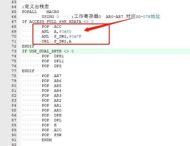

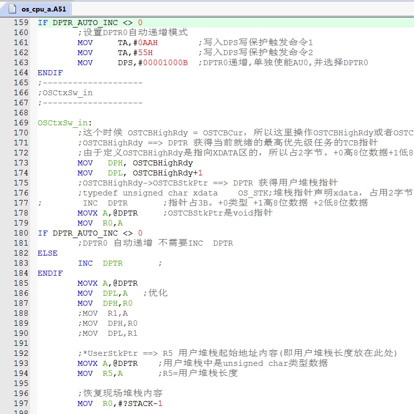

发表于 2023-9-12 22:33:21 | 显示全部楼层
我等楼主自己改正等了那么多天,看来楼主是非要把功劳送给我了!
(1)在楼主移植的uCOSII-STC8-V1.05中,任务切换中使用了STC8单片机特有的增强型双指针功能,加快了任务切换的速度,部分程序见下图:
(2)但是该版本在进行寄存器现场保护和恢复只包含了增强型双指针单元的DPH和DPL这2个SFR,并没有包括该单元的另外3个SFR:DPH1、DPL1和DPS,具体见下图:
这样就产生了一个问题,如果任务切换时当前任务正在使用增强型双指针单元进行字符串或者内存数据移动处理,由于该单元有3个SFR未被保存,将来当然任务被恢复执行时,这3个SFR未必是原来的值了。因此有可能导致意外的结果。
(3)对于STC8单片机,由于RTOS系统本身已经使用了双DPTR单元,如果也允许用户在其RTOS程序中使用双DPTR单元,那么在系统任务切换时保存和恢复双DPTR单元的全部5个SFR,如下图所示:
340
939
939
发表于 2023-9-12 22:52:34 | 显示全部楼层
这部分已经改了。只是没有更新到网站。因为最近忙,string.h函数还没有处理完。
目前采用双DPTR改下库函数,已经完成的函数
extern void  *memcpy  (void *s1, const void *s2, size_t n);
extern void  *memmove (void *s1, const void *s2, size_t n);
extern char  *strcpy  (char *s1, const char *s2);
前几天还在论坛发了使用双DPTR的心得:https://www.stcaimcu.com/forum.p ... &extra=page%3D1
不建议单独使能DPTR0自动模式,这样做太麻烦了。需要设置TA。
新版本已经改成同时使能DPTR0和DPTR1自动模式。
MOV      DPS,#00011000B              ;设置DPTR1为递加模式,DPTR0为递加模式,关闭TSL,使能AU0和AU1,(注意:写保护模式下只能同时使能AU0和AU1)
                                                    ;并选择DPTR0为当前的DPTR

发表于 2023-9-12 22:59:18 | 显示全部楼层
还有杨老师的对P_SW2出栈的做法不合理。应该只对bit7处理。
这部分我也改好了。

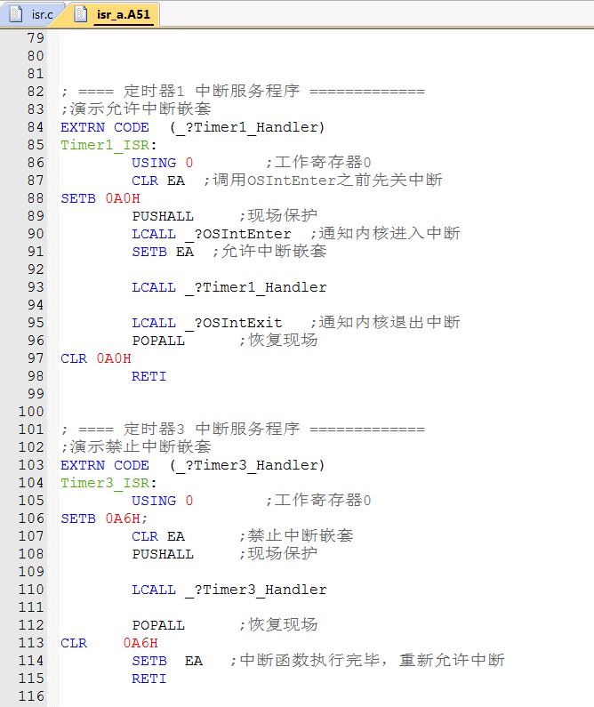

发表于 2023-9-13 00:03:37 | 显示全部楼层
楼主移植的uCOSII-STC8-V1.05版本范例中ISR程序存在着不规范性(也可以说是BUG),这是由于移植者没有按照uC/OS-II的规范编程产生的。
(1)作为uC/OS-II安全性的基础,uC/OS-II采用了“中断嵌套保护策略”,根据这个策略,在uC/OS-II程序中的每一个中断ISR中,都要在中断进入时调用“OSIntEnter()”函数,通知内核进入中断,然后在退出中断前调用“OSIntExit()”函数,通知内核退出中断。
在每次进入中断时执行“OSIntNesting++;”语句,每次退出中断时执行“OSIntNesting--;”,然后在“OSIntExit()”函数了进行判断,没有中断嵌套时才进行任务调度。
因此uC/OS-II的ISR编程规范为:
VoidXXXX_ISR(void) {
OSIntEnter();
OSIntExit();
(2)下图是一个实际的按照uC/OS-II的ISR编程规范编写的汇编语言ISR程序:
这是一个定时器0系统中断和UART1串口中断的ISR,从中可以看到它们都严格地按照了规范进行编写。
(3)楼主在uCOSII-STC8-V1.05版本范例中ISR程序如下所示:
对比之下定时器3中断ISR缺少了第90行和第95行中断嵌套保护程序,使得范例程序不具有中断嵌套保护功能,失去了范例应该有的“模范”作用,反而变成了“误导”作用。
(4)因此楼主应该把缺少的两个语句补全如下:
这个真不是bug,特意给出的中断不能嵌套演示例子。 莫非杨老师没看明白我这个两个例子是干嘛的?不应该呀。之前还评论说很正确。 定时器1演示中断嵌套。 定时器3演示中断不能嵌套。我都知道不能嵌套了,干嘛还要  详情 回复 发表于 2023-9-13 08:33
