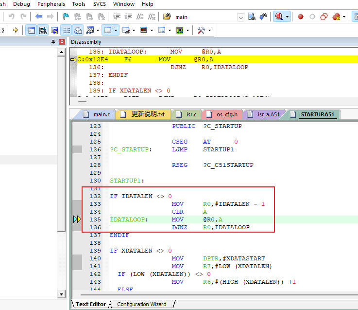

发表于 2023-12-6 08:47:01 | 显示全部楼层
请教一下,这个工程能串口仿真吗?仿真启动的时候就在这里死循环了。是我哪里搞错了?
用串口仿真需要改下xdata长度吧。保留一部分给仿真用。启动文件需要改。  详情 回复 发表于 2023-12-25 21:59
是仿真设置的问题,有一个 Run to main(),需要打勾。。。  详情 回复 发表于 2023-12-6 13:52
1208
4820
4820
发表于 2023-12-6 13:52:46 | 显示全部楼层
yu2*** 发表于 2023-12-6 08:47
请教一下,这个工程能串口仿真吗?仿真启动的时候就在这里死循环了。是我哪里搞错了? ...
应该是仿真设置的问题,有一个 Run to main(),需要打勾。。。
