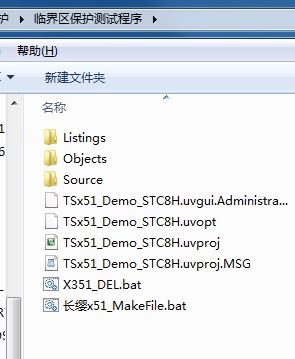

(5)在测试程序目录下有以下文件:
其中采用Keil作为IDE。当程序编辑完成并保存后,双击“长缨x51_MakeFile.bat”这个MakeFile批处理文件,就可以对编译出HEX烧录文件了。
