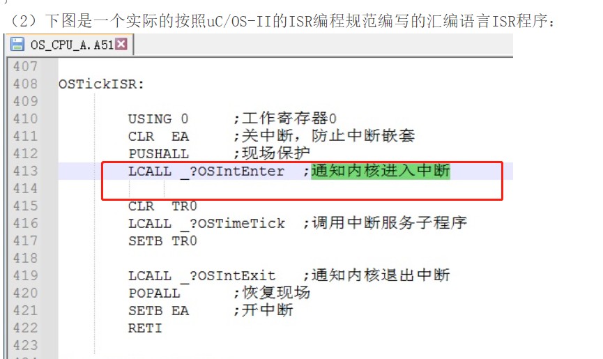

这个真不是bug,特意给出的中断不能嵌套演示例子。
莫非杨老师没看明白我这个两个例子是干嘛的?不应该呀。之前还评论说很正确。
定时器1演示中断嵌套
定时器3演示中断不能嵌套。既然知道不能嵌套了,干嘛还要调用 os进出中断函数呢?
其实还有一个例子屏蔽了。之前不是说有用户必须用到其他寄存器组咋办
; ==== 定时器3 中断服务程序 =============
;演示使用寄存器组1,加快中断执行速度,必须禁止中断嵌套。
对于一些要求很高的场合,比如要求中断时间只能几个us完成的,不能调用os进出中断函数,调用的话即便没有任务切换,也是需要好几us时间。
当然如果有任务切换,需要处理的时间更多。
导致后面的中断到了不能及时处理,可能丢失部分紧急数据。这种情况就需要把优先级设为更高,然后不能中断嵌套。
结论:是否需要中断嵌套,还得按照项目实际要求弄。

其实陈是知移植版本中断处理本身有bug。应该在通知内核进入中断后,打开中断,允许中断嵌套。
正确的做法是按照本移植的案例:
你们的规范为什么要在中断ISR中开关EA呢?看看我的这个规范,不用打开也行呀 [attachimg]21091[/attachimg]  详情 回复 发表于 2023-9-13 12:15

发表于 2023-9-13 12:15:20 | 显示全部楼层
这个方案我之前也弄过,我也有给一个修改后的例子。应该是在杨老师的移植版本交流里面有。这部分1楼的第六点有介绍。  发表于 2023-9-13 13:07

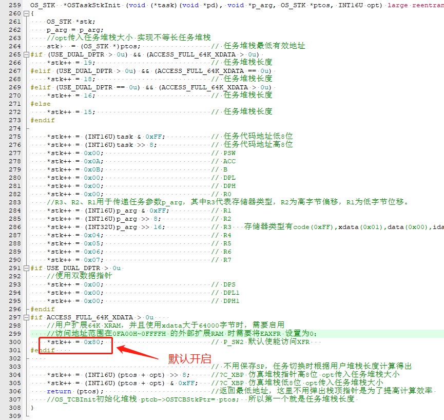

发表于 2023-9-13 22:51:09 | 显示全部楼层
V1.06版本

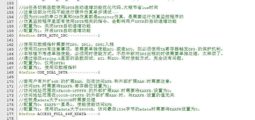

1.增加可选支持双数据指针,需配置宏USE_DUAL_DPTR
2.增加可选支持访问全部扩展的64K XRAM空间,需配置宏 ACCESS_FULL_64K_XDATA
3.重新整理代码新增os_cpu_i.h文件,实现宏定义PUSHALL POPALL
本来9月1日就移植好的,最近研究了下双DPTR改写string函数,本来想全部移植完毕才分享的。目前完成memcpy  ,memmovestrcpy  3个函数,最近项目忙,没时间移植剩余的函数,以后再分享这部分。
双DPTR的使用心得看另一篇帖子:https://www.stcaimcu.com/forum.p ... &extra=page%3D1
双DPTR使用用注意事项:写保护模式下只能同时使能AU0和AU1。单独使能需要对TA寄存器操作。之前对DPTR_AUTO_INC宏的处理就是结合TA寄存器操作的,但是发现出栈的时候挺麻烦的,需要配合TA。
然而通过修改string.h里面的函数测试,AU1 和AU0 同时使能方式,完全没有问题。
所以这次改为对AU1 和AU0 同时使能方式,出栈就一条指令POP  DPS完成对DPS赋值。
整理代码
1)把USING 0只放在两个宏PUSHALL和POPALL开始位置,其他位置都删除了。
2)宏PUSHALL和POPALL放在文件os_cpu_i.h方便管理。
3)DPTR_AUTO_INC,USE_DUAL_DPTR,ACCESS_FULL_64K_XDATA放在文件os_cfg.h,方便管理。
有考虑过DPTR_AUTO_INC和USE_DUAL_DPTR合并在一起,后面想如果使用者不用USE_DUAL_DPTR,单独切换任务函数使用也行。最终保留。
4)对OSTaskStkInit函数修改
