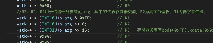

发表于 2024-4-30 18:01:11 | 显示全部楼层
p_arg不是一个只有16位的指针么,这个“存储器类型”的数据是怎么来的?
340
939
939
发表于 2024-5-8 18:24:21 | 显示全部楼层
51单片机C语言通用指针是3个字节,你去了解下。百度很多资料。第一个字节是存储类型,后面的2个字节才是地址。
